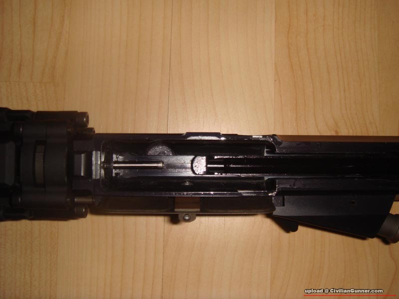

首先要修一條gas tube 至到可以extend 到入個upper 到, (買一條rifle length 既假gas tube 再 cut, or carbine length rs gas tube) 長度大既如圖:

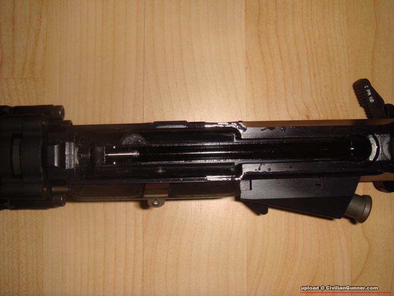

然後裝上t 骨, 比較容易既可以用 ptw t 骨, 想用返原本既t 骨, 可以係t-骨同gas key 接觸位鑽孔, 總之t-骨可以比條bolt 既gas key 位通過,
