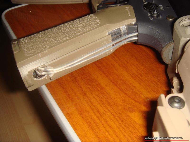

小弟其實都係跟老外教學, 但係發覺用佢既方法唔係咁fit 位. 亦有師兄講過 MIAD GRIP 唔夠結實. 小弟分享小小心得. 可能對大家有幫助, 又可以有意想不到既效果. 看圖識字. 老外教條線係裡面走. 但係試過唔係太FIT 位, 所以INSTEAD OF 收埋係線係個GRIP CORE 裡面. 將條線咁走, 一來條線KIND OF "cool"住個GRIP, 二來個MOTOR 可以坐後D, 貼住個CORE GRIP 既後面. 其實都係要有耐性, 慢慢試. 最後祝君好運.

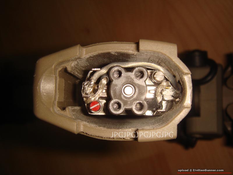

師兄可以post底蓋果邊嗎,好想睇睇個motor響手柄入面個樣

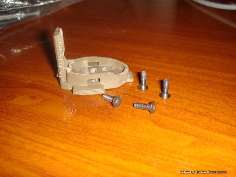

作者: jpg    時間: 11-2-2010 15:07
要各位久候啦!
第一張, 可以睇到個motor 係貼住個core 既後面, 如果將條wire 放係個core 裡面係做唔到咁貼. 老外既教學係教張motor 貼前, 但係當motor 貼前既時候,個front grip 要收好多. 麼至唔啱位. 所以決定放後面. 因為小弟試個. 放前會谷住個core grip 前面令front grip 唔fit 位. 好難形容. 各師兄diy 既時候會知啦.
第二張只係個grip 底上鑼絲位. 小弟既係09max 版, 已經冇左ball bearing , 所以慳返一個step.
第三張係底蓋要改既形狀, 同要用既鑼絲. 鑼絲要另買,因為原裝唔夠長.
最後一張係front grip 位. 好似之前咁講如果motor 放前, 會 somehow 頂住個grip core 前部, 令到個front grip 上唔到.
因為呢個係小弟第一次試做既成品. 有好多位都修多左, 如果唔係應該仲札實. 不過而家整體都好札實. 相信個下身motor 位鑤,個grip 都唔會鬆.
之於教學要等下啦,因為真係好懶唔想remove 條線, 搵日先再出啦.
