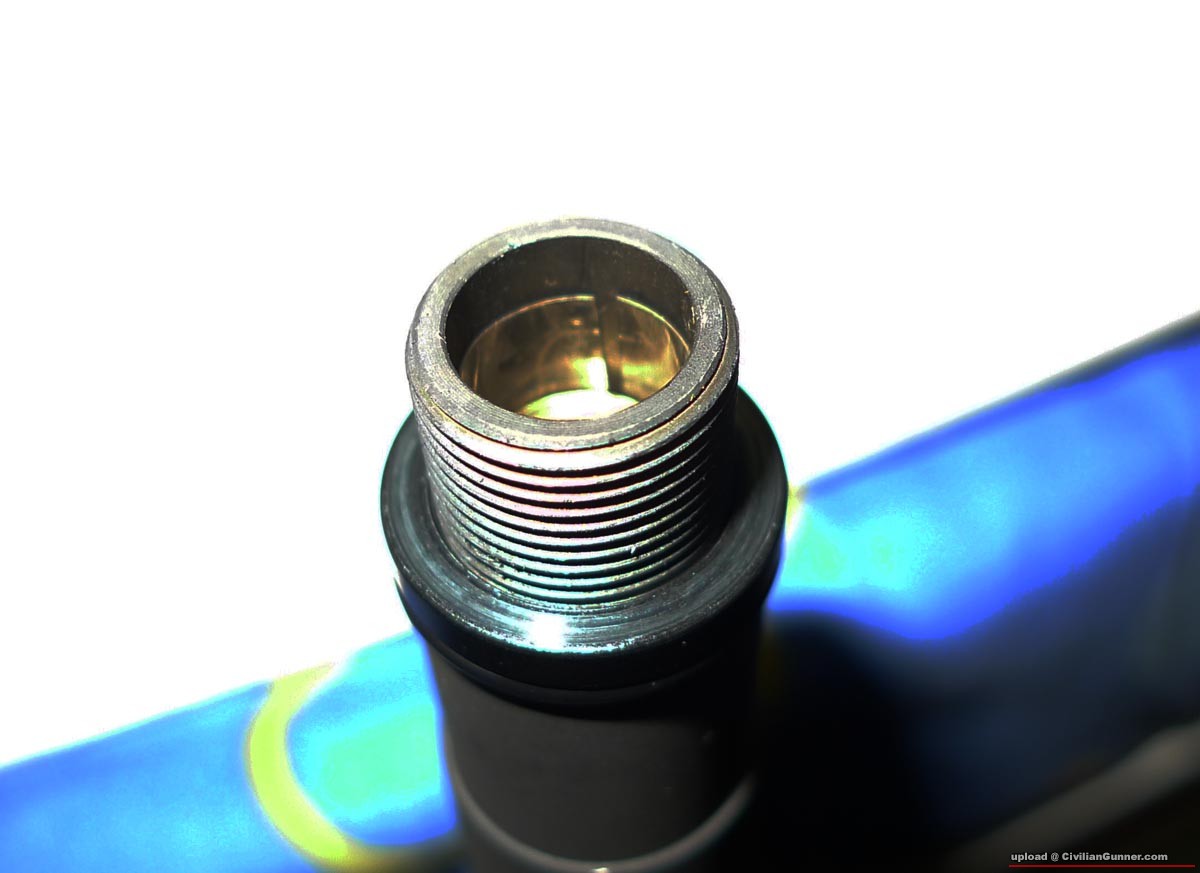

作者: ayaka    時間: 22-2-2010 01:27
砌好了~
不過內外管有空位
試過定管....但係外管(chamber個邊)內徑比槍咀的細d
緊緊過到chamber個邊.....槍咀個邊又有鬆
有無師兄有方法呀?
唔該

作者: ayaka    時間: 22-2-2010 02:25
麻煩師兄們睇睇
內外管之間有空位...而且內管可以四周移動
圖片附件: P1020203.jpg (22-2-2010 02:25, 141.28 KB) / 該附件被下載次數 414
http://www.wargamehk.com/cgf/attachment.php?aid=94481
作者: jpg    時間: 22-2-2010 04:15     標題: 回覆 15# 的帖子
係原廠外管嗎? 正常應該唔駛做定管都好fit. 不過亦都有聽聞過有呢個問題. 前寬後窄, 或者前窄後寬既情況. 所以我見過有人係外管鑽孔上機米定管. 上係d gas block 位, 準升位,冇人睇到.

作者: spec.ops.    時間: 22-2-2010 04:51
原帖由 ayaka 於 22-2-2010 04:27 發表
全原裝~
試下係槍咀個邊攝d野先
不如試下內管車坑裝膠圈

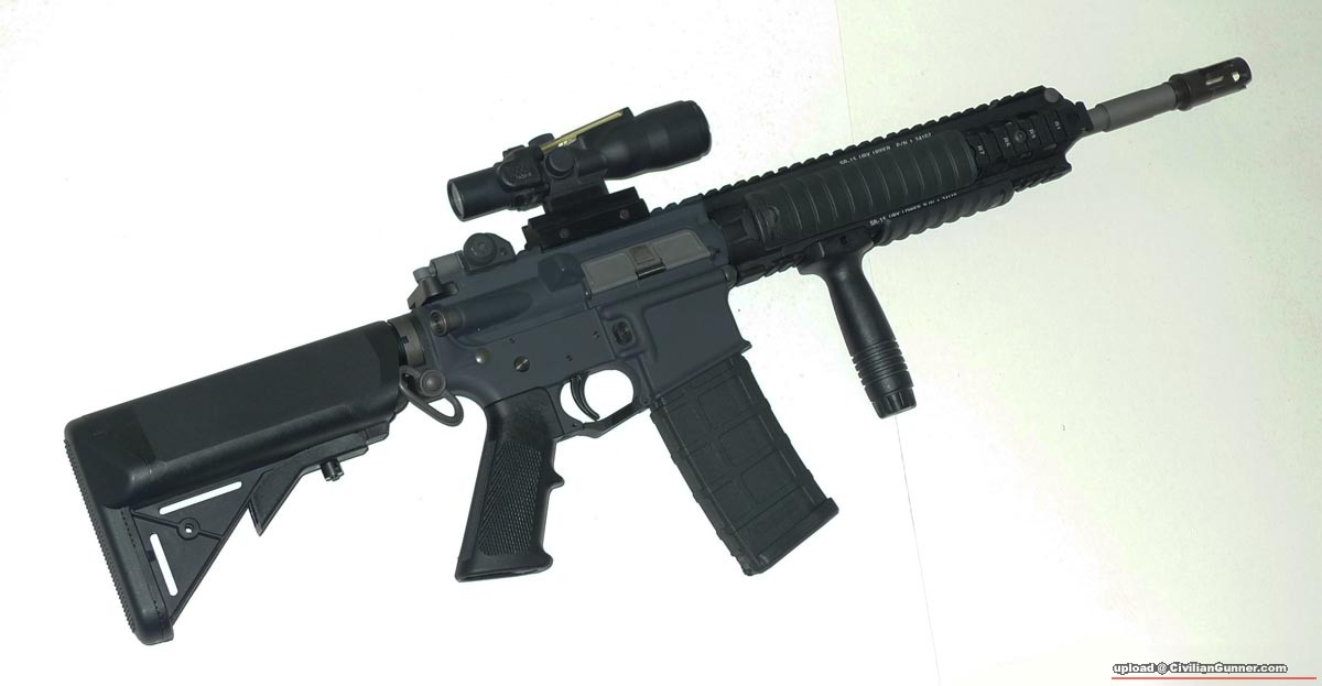

作者: ayaka    時間: 23-2-2010 22:15
搞掂左啦....攝左膠片
彈道即刻好鬼直
圖片附件: P1020215.jpg (23-2-2010 22:15, 91.86 KB) / 該附件被下載次數 293
http://www.wargamehk.com/cgf/attachment.php?aid=94571
圖片附件: [換左骨了] P1020214.jpg (23-2-2010 22:15, 69.45 KB) / 該附件被下載次數 258
http://www.wargamehk.com/cgf/attachment.php?aid=94572
圖片附件: [參考對象] 54969033A.jpg (23-2-2010 22:15, 204 KB) / 該附件被下載次數 308
http://www.wargamehk.com/cgf/attachment.php?aid=94573

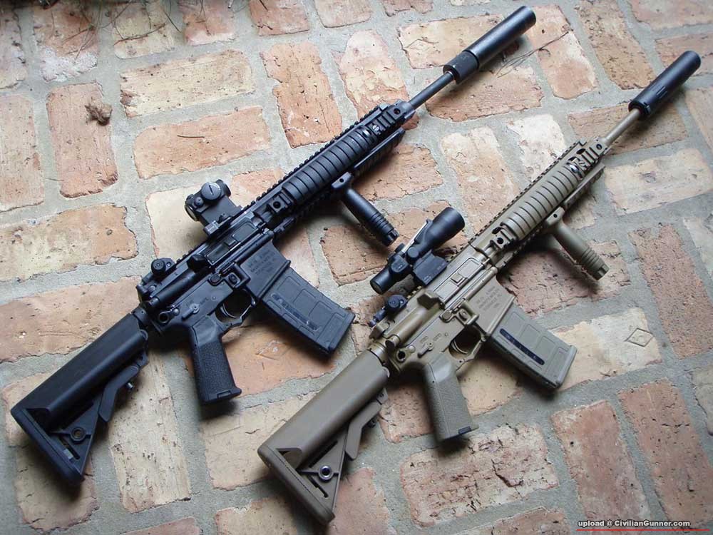

作者: Kane    時間: 24-2-2010 00:04
作者: ayaka    時間: 24-2-2010 00:24     標題: 回覆 22# 的帖子
重死人了.....
繼PTW用PMAG之後, 有埋PTW用MIAD GRIP就好啦
作者: 小安哥    時間: 24-2-2010 00:34
原帖由 ayaka 於 23-2-2010 22:15 發表
搞掂左啦....攝左膠片
彈道即刻好鬼直
May i ask what are these 膠片 actually?
Where can i get them?
Also, my gas pipe got stuck into the front sight post and the delta ring is very tough,
how can i solve the problems?
Thanks.
作者: ayaka    時間: 24-2-2010 00:59     標題: 回覆 24# 的帖子
包裝盒的透明"吸塑"
GP的厚身透明包裝袋都可以

作者: spec.ops.    時間: 24-2-2010 01:04     標題: 回覆 21# 的帖子
膠片都攝得落?好大虛位喎

作者: ayaka    時間: 24-2-2010 01:07     標題: 回覆 27# 的帖子
膠片約0.12MM厚
包左一圈
作者: ayaka    時間: 24-2-2010 01:08

原帖由 ayaka 於 24-2-2010 01:07 發表
膠片約0.12MM厚
包左一圈
咁直徑咪差成0.24mm

作者: 優之涼粉    時間: 24-3-2010 21:57
點解內外管之間個位差咁多......我有兩set內外管,個位都勁fit,少少野都攝唔入
作者: NCP013    時間: 24-3-2010 23:47
原帖由 優之涼粉 於 24-3-2010 21:57 發表
我條原裝M4 內外管之間空位, 包一圈SCOTT隱形膠紙都容不下.
