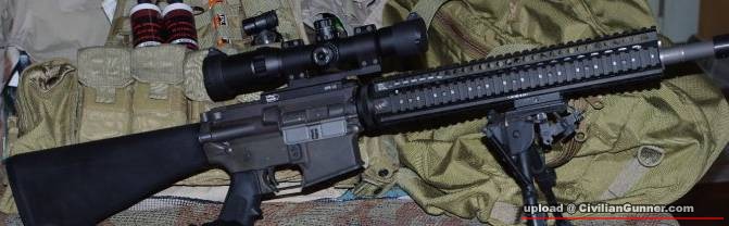

作者: Carvenchow    時間: 11-7-2010 13:27
小弟改法

作者: ranger_hk    時間: 13-7-2010 21:47
原帖由 Carvenchow 於 11-7-2010 11:57 發表
小弟改法
借c兄圖一用
對比一下,我磨薄咗
內徑車完後!(影得樣衰咗D)
