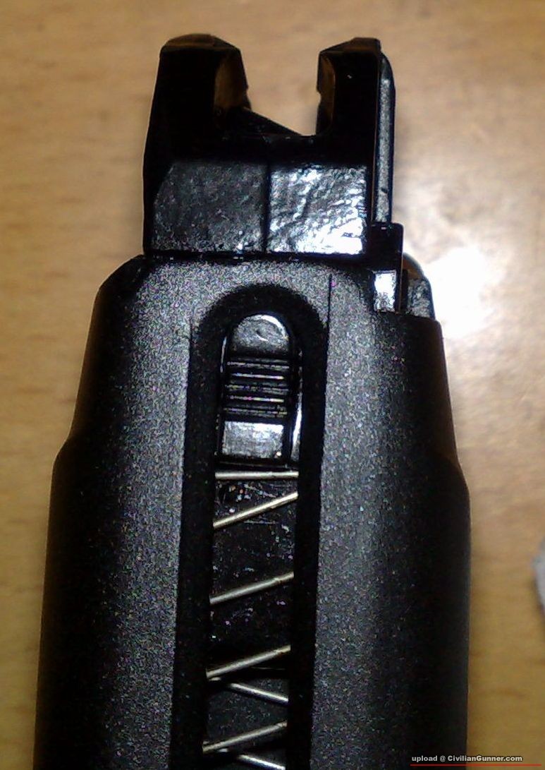

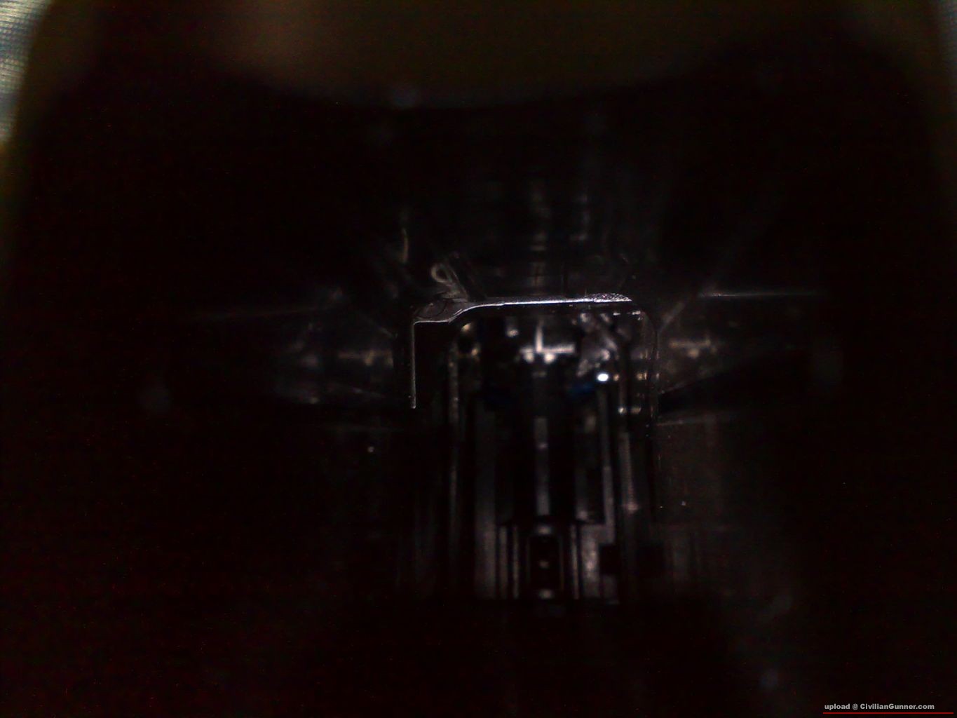

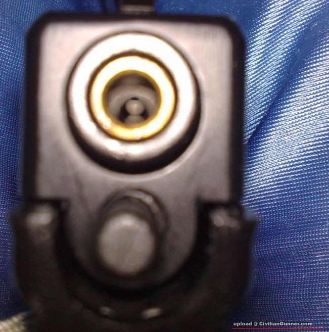

點解我射果陣 佢成日會食左兩粒彈既.
有時仲第一槍射完就食左兩粒..
[ 本帖最後由 azraelwing 於 19-7-2010 21:30 編輯 ]
圖片附件: 201007191061.jpg (19-7-2010 21:30, 168.9 KB) / 該附件被下載次數 255
http://www.wargamehk.com/cgf/attachment.php?aid=106013
圖片附件: 201007191062.jpg (19-7-2010 21:30, 84.41 KB) / 該附件被下載次數 237
http://www.wargamehk.com/cgf/attachment.php?aid=106014
圖片附件: 201007191066.jpg (19-7-2010 21:30, 102.16 KB) / 該附件被下載次數 242
http://www.wargamehk.com/cgf/attachment.php?aid=106015
作者: hg_jackie    時間: 19-7-2010 21:48
拆下個含彈嘴,用熱水浸下個含彈嘴,2邊稍微抓緊一點試試,有可能含彈嘴磨蝕了
作者: azraelwing    時間: 20-7-2010 09:26
含彈嘴 係邊到黎架..
hop po後面入彈果個位..?
作者: ~~方~~    時間: 20-7-2010 15:53
彈匣上面果個
作者: azraelwing    時間: 12-8-2010 09:33
