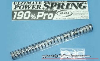

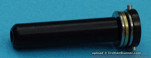

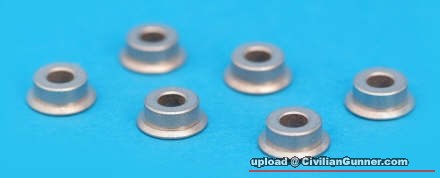

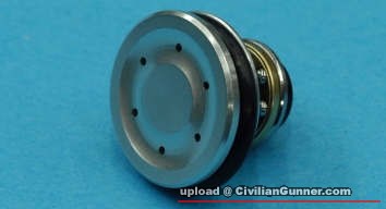

再重新點算一下, 應該係以下呢幾樣野, 執齊就可以開工..........
P.S. 仲想問多句, 如果換呢條彈弓, 條天梯或者原裝齒係咪頂得順呢...

作者: vtecekin    時間: 1-6-2007 22:50
頂唔到好耐
作者: vtecekin    時間: 1-6-2007 22:54
如果經驗唔夠,唔好改太勁,少少扁差就好易掃,sp120樓下la,只係個人意見
作者: 14692    時間: 2-6-2007 10:15     標題: 回覆 #29 大武士69 的帖子
換膠柏頭, 冇咁傷
作者: 大武士69    時間: 2-6-2007 12:18
但係我想用pdi...170%會唔會好d呢...?
bearing拍頭有咩唔好處...?
[ 本帖最後由 大武士69 於 2-6-2007 12:32 編輯 ]
作者: heihei123    時間: 2-6-2007 13:28
唔係話 bearing 拍頭唔好...係叫你買 膠o既 bearing 拍頭,你相果張隻係金屬.
作者: 大武士69    時間: 2-6-2007 19:54
原帖由 heihei123 於 2-6-2007 13:28 發表
哦...咁firxt記有無膠bearing拍頭架...?
作者: 大武士69    時間: 4-6-2007 19:22
係咪即係呢隻...?
