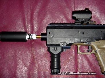

作者: safety_tim2003    時間: 2-8-2010 12:47     標題: 回覆 49# 的帖子
上左紅點 + 準星 + 棍仔 + 電筒
圖片附件: 相片1086.jpg (2-8-2010 12:47, 35.26 KB) / 該附件被下載次數 185
http://www.wargamehk.com/cgf/attachment.php?aid=107189

作者: ohnavi    時間: 2-8-2010 15:31
原帖由 mujiadam 於 1-8-2010 18:35 發表
yeah!,thank~
你落埋腳架我就真係話你叻

作者: geepig    時間: 12-8-2010 23:23
我既山寨做法﹕
14 CW轉CCW Adaptor+膠布(打算遲下落膠水定實佢)
冇錢買長手槍精密管﹐搵條約300MM電槍管磨下挫下裝落去
好大力﹐不過未試對準確度同Hopup有乜影響...
BTW﹐個 Slide Stop我屈左少少出黎﹐好按好多
[ 本帖最後由 geepig 於 12-8-2010 23:25 編輯 ]
圖片附件: DSC00420b.jpg (12-8-2010 23:23, 33.54 KB) / 該附件被下載次數 150
http://www.wargamehk.com/cgf/attachment.php?aid=108189
作者: sumandy    時間: 12-8-2010 23:28
原帖由 geepig 於 12-8-2010 23:23 發表
我既山寨做法﹕
其實如果你買個同個comp頭一樣直徑既 消音器. 開兩個洞上番screw就得.
不過咁長管失去左意義. 最好用Hicap 7吋管就goodfit
