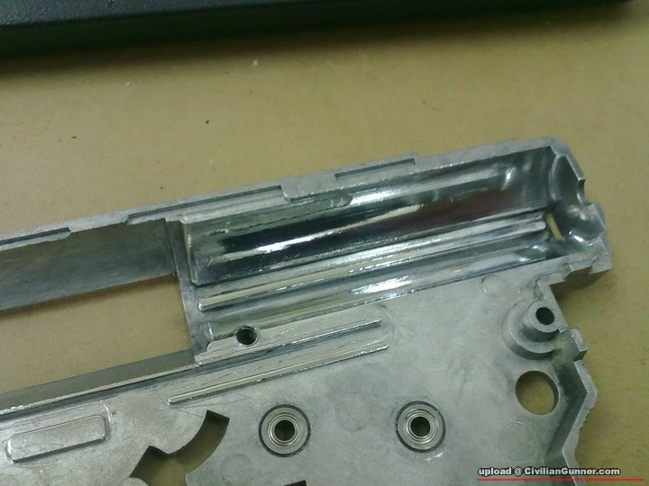

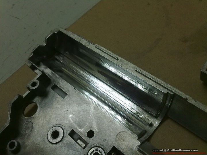

照師兄咁講即係唔可以車得太"令"身?
我係用瑪瑙筆壓順佢(驚磨薄個波箱)再拎電批上毛碌落爉車...
唔知車倒咁嘅效果會唔會過火左呢...?

作者: faihk    時間: 9-8-2010 12:13     標題: 回覆 6# 的帖子
好心機喎! 師兄
只有個個位姐! 應該唔會多太多事...掛

其實油已經有滑油功能...
實到無需要......

作者: Hkpolice-Psu    時間: 9-8-2010 16:52
原帖由 陰溝公 於 9-8-2010 12:10 發表
係喎~ 藏唔倒油...
仲羅油恆攪左成晚...
照師兄咁講即係唔可以車得太"令"身?
唔知車倒咁嘅效果會唔會過火左 ...
增加掃天梯機會既動作...

不過小弟八掛想問問因為d乜會增加掃天梯機會呢?
係唔係之前師兄所講因食唔倒油乾磨而令天梯回程減慢所以易掃?
作者: Hkpolice-Psu    時間: 9-8-2010 17:29
原帖由 陰溝公 於 9-8-2010 17:16 發表
冇幫助之餘仲有問題tim...?
NO...ARE U SURE你咁磨既程度都全部一樣MA?
同埋條天梯多左虛位左右擺, 咁咪增加佢掃既風險..
