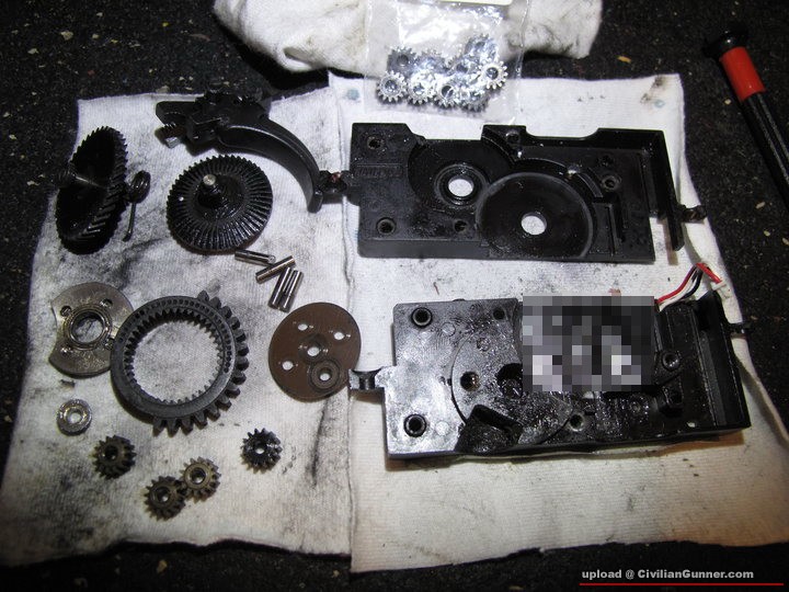

作者: sailun412    時間: 6-9-2010 00:27
有個老友, 之前比d不負責任唔識扮代表既廢人懶Q叻爭住幫佢砌, 搞到好地地支槍一鑊粥賴屎賴尿.....師父仔今日同佢診斷 順手同佢爆埋波箱換埋果3粒80蚊既鋼切割齒 兼微調一下.....發現原裝std果3粒鑄鋼齒打左成萬飛都絲毫無損喎.....
[ 本帖最後由 sailun412 於 6-9-2010 00:29 編輯 ]
圖片附件: 47911_1551656827796_1126403611_1573309_1975577_n.jpg (6-9-2010 00:27, 122.6 KB) / 該附件被下載次數 275
http://www.wargamehk.com/cgf/attachment.php?aid=110338
作者: spec.ops.    時間: 6-9-2010 00:38
原帖由 sailun412 於 6-9-2010 00:27 發表
有個老友, 之前比d不負責任唔識扮代表既廢人懶Q叻爭住幫佢砌, 搞到好地地支槍一鑊粥賴屎賴尿.....師父仔今日同佢診斷 順手同佢爆埋波箱換埋果3粒80蚊既鋼切割齒 兼微調一下.....發現原裝std果3粒鑄鋼齒打左成萬飛都絲 ...
邊個砌架,可以話我知嗎?

原帖由 spec.ops. 於 6-9-2010 00:38 發表
邊個砌架,可以話我知嗎?
我唔敢得罪佢架 大老闆來架

作者: ayaka    時間: 13-9-2010 11:31     標題: 回覆 62# 的帖子
小弟用STOCK TUBE CAP的O-RING
拆其中一個黎用...岩岩好FIT位
