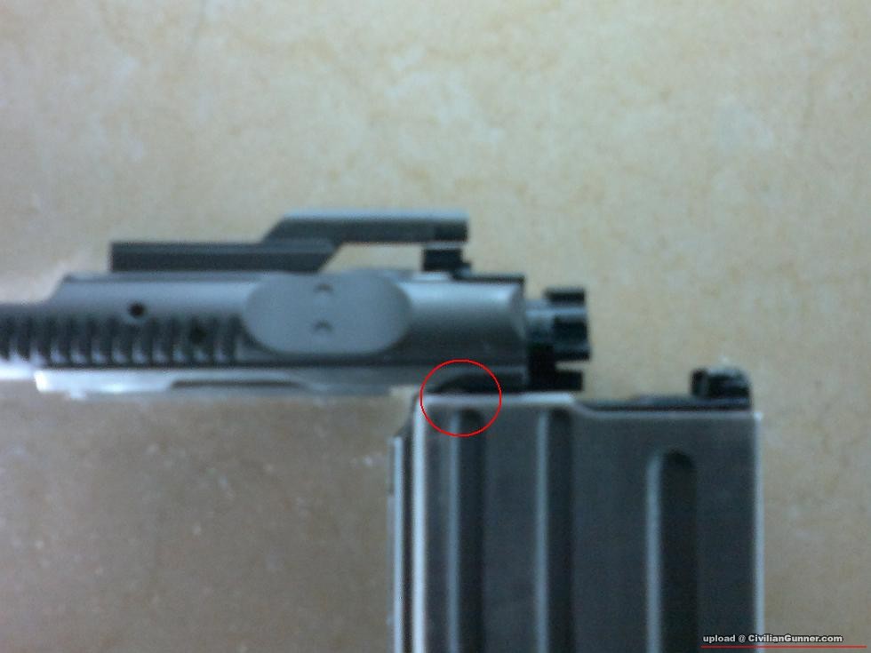

作者: F22    時間: 1-12-2010 08:56
收到樓主聲淚俱下既求救PM,問我為何用pro-win匣會冇連發呢?所以我响度作簡單教學............
其實唔只KA,用GP bolt一樣會比pro-win匣隻valve lock隻轆仔刮到飛機右邊入氣咀而冇連發....
一句講晒:磨啦............不要問,只要信........磨咗包你有auto..............
圖片附件: 01122010083.jpg (1-12-2010 08:56, 67.71 KB) / 該附件被下載次數 204
http://www.wargamehk.com/cgf/attachment.php?aid=117799

作者: f22a    時間: 1-12-2010 10:09
借此post請教F22師兄,如果INO原廠鋼Bolt Carrier改裝Enxrgy塑膠Bolt,再配合Prx-Win二代匣,如想連發暢順,是否也應該打磨塑膠Bolt的右邊入氣呢?謝謝賜教!
[ 本帖最後由 f22a 於 1-12-2010 10:18 編輯 ]
作者: F22    時間: 1-12-2010 12:05
原帖由 f22a 於 1-12-2010 10:09 發表
師兄個名?
入番正題:如果連發時快時慢,飛機入氣咀又有刮蝕痕跡都可以試吓磨,反正唔會影響到火力,但最緊要連發暢順啫...
