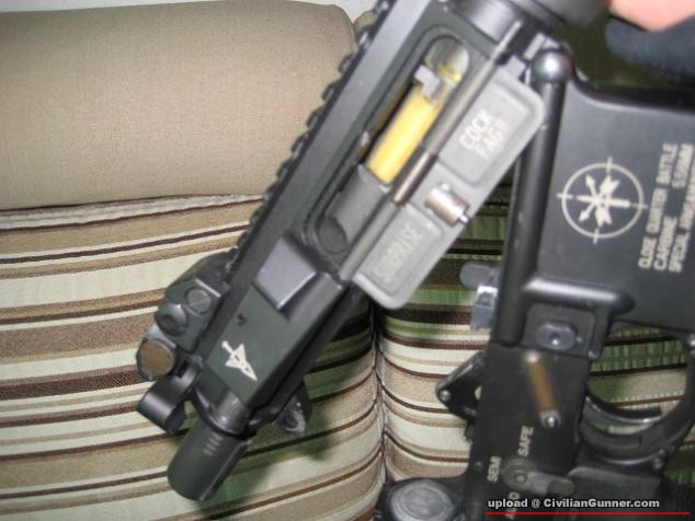

話說我參考0050100前輩個post(請去精華區參考)都整過兩個版本,所以今次直接推出VER.4
之前我兩個ver係接近KSC設計,半年來都殺敵無數,到最近入咗支馬記MEU,WE G39C,再參考之下做咗ver3同4....
ver3同4主要分別為有冇鋸走內管後面2mm,用原裝係3,鋸走為4............唔用M14管用返一般原裝管即可
hop up座要加工地方係要用3分直鑼刀刨�堶惆�啱啱好到上彈凹位,其他唔使搞
件hop up膠去到上彈凹位就完成,由於ver.4有鋸短內管後面2mm,所以所有零件都係原裝位直上即可,但因為鋸咗上面變咗半圓,入hop up膠時噴少少矽油會好入好多
VER.3要墊前內管碼2mm先上螺絲
當然可以咬實成份bolt...........夠密氣未?
向下拍bolt漏彈測試...........
呢支試作品係我以前支AGM改KA身,已出售槍主想要升級一做就揾佢做白老鼠............
暫時只試過10米,效果理想,1月16號大game再作遠距離試驗.................

This one????
作者: F22    時間: 5-1-2011 09:42
原帖由 f22a 於 5-1-2011 09:24 發表
那Hop皮外觀像AEG規格,可試試"派米"或山寨派米的GBB轉用AEG管Hop Up座,即原先"派米"的設定/設計,甚麼都不改,衹套用"x隼"的Hop皮,不知效果如何
電hop up皮做唔做到呢個效果先?GBB用電hop up皮我肯定係一個錯誤.......但電管較粗比WA數坑震好......
電hop up皮冇可能咬得實飛機咀密氣
圖片附件: IMG_3115.JPG (5-1-2011 09:42, 61.69 KB) / 該附件被下載次數 292
http://www.wargamehk.com/cgf/attachment.php?aid=120439
