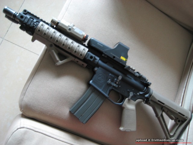

作者: kimberCDP    時間: 31-3-2011 10:21
"派米"身係正,但個價真係高,等我詳細諗諗
因為手頭上有幾個"project"未搞,唔想使咁多。

作者: kimberCDP    時間: 31-3-2011 19:36
原帖由 diplomatique 於 31-3-2011 18:46 發表
其實我覺得買井X啦,個槍身真係好靚...
只可惜因為條骨所以先換P牌jar...
我本來是用完汁完味Colt+RAS...
其實我枝P牌裡面有部份係井X+P牌內臟...
依樣係真,井井槍身的感覺真係同真槍槍身係一樣,另一個原因唔太想買"派米"身,就係個身"太靚"太滑,唔夠粗豪
但井井槍身要用井井或TAF的火控kit,如果用"派米"火控kit會有少少問題。
毒下你地先~~
[ 本帖最後由 kimberCDP 於 31-3-2011 19:37 編輯 ]
