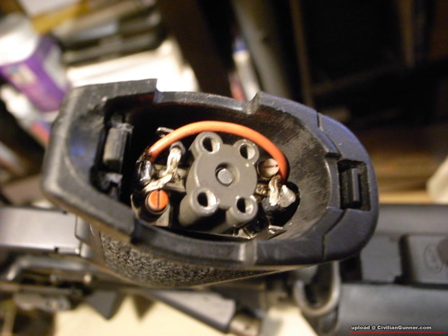

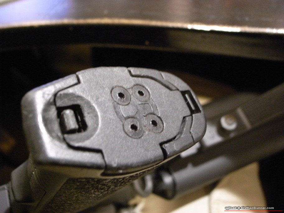

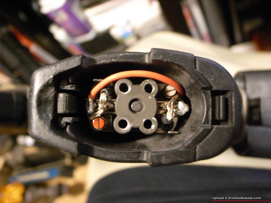

作者: diplomatique    時間: 30-3-2011 20:15
I got this 2nd hand... comes like that...
cables runs inside... works great so far...
I could never mod it myself...
圖片附件: _1075181.JPG (30-3-2011 20:15, 114.46 KB) / 該附件被下載次數 335
http://www.wargamehk.com/cgf/attachment.php?aid=128333
圖片附件: _1075182.JPG (30-3-2011 20:15, 120.08 KB) / 該附件被下載次數 361
http://www.wargamehk.com/cgf/attachment.php?aid=128334
圖片附件: _1075183.JPG (30-3-2011 20:15, 112.12 KB) / 該附件被下載次數 353
http://www.wargamehk.com/cgf/attachment.php?aid=128335
圖片附件: _1075190.JPG (30-3-2011 20:15, 113.74 KB) / 該附件被下載次數 355
http://www.wargamehk.com/cgf/attachment.php?aid=128336
作者: diplomatique    時間: 30-3-2011 20:16
[ 本帖最後由 diplomatique 於 30-3-2011 20:19 編輯 ]

作者: ayaka    時間: 30-3-2011 22:28
原帖由 diplomatique 於 30-3-2011 20:15 發表
128333
128334
128335
128336
係bor~ 可以加番塊板頂住個底PLATE
thanks for you photos~
作者: diplomatique    時間: 30-3-2011 22:31
You are most welcome...
