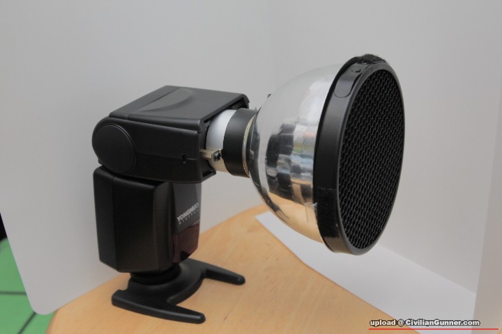

隨套件另購的燈罩

(結果發現加左蜂罩分別唔係預期咁有咁大分別係自己kai左 )
