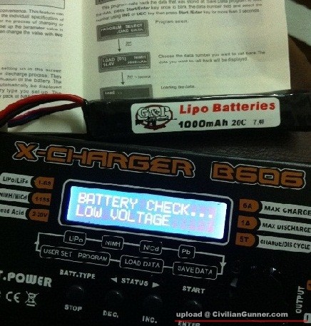

本人用G&P Lipo 1000mah 7.4v 電
新買呢個GT POWER X-Charger B606完全唔識setting....
附圖片~求各位大哥幫手!!!

No need to set gar wor.. it's automatic... press start is ok ..

電池過放~~所以平衡機係吾會叉電!

但係我按star之後就如畫面一樣...請問係咩問題?

都話電池過放~!!!低過3.7v呀!

低過3.3.
