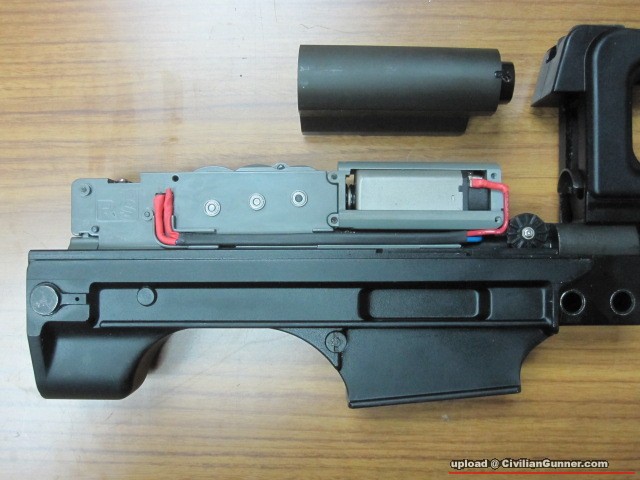

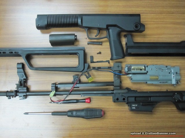

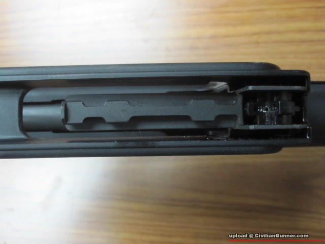

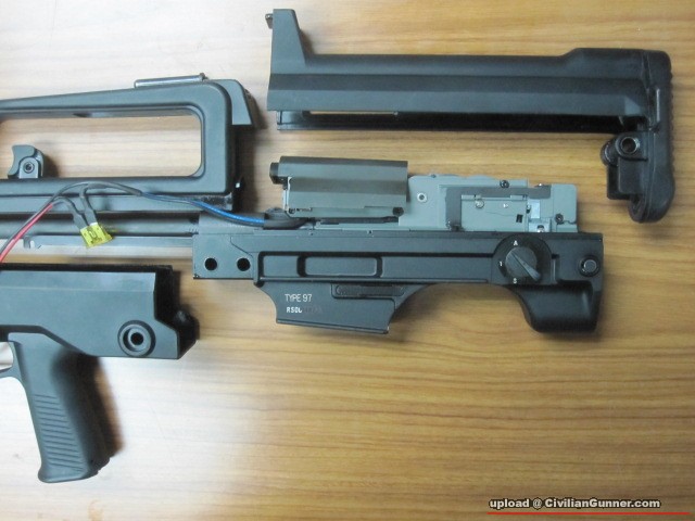

今次又托枝RS97番泥改款,嘗試去改裝成九五式單兵步槍
需然呢枝野個實彈評價麻麻,瞄準機線過高同精準度不高,但小弟覺得當年(1997)老解入城接管香港既防務,士兵手持九五式自動步槍,確另小弟留下深刻既印像,
覺得此武器外型獨特,什有風格,好少見祖國武器有自己既路向,所以極迷戀此槍..........
RS廠數年前在官網曾經話過會出限量版95kit去滿足槍迷..........等左幾年.......無聲無氣......卒之都係忍唔倒手買枝番泥劏
免責聲明:如摧殘之過程或圖片另大家不安,嘔心,厭惡,食慾不振,床第乏力,心理失衡,生理失調.........敬請自行解解決,樓主一概不付上任可責任
注意:  此乃瘋癲製作行為,純為無聊興趣,比例亦非實數,又係段估之作,有怪莫怪
PS:小弟希望各位大佬提供95式資料或特寫圖片或數據,可提供在此post中,感激萬分,謝謝;xiexi

圖片附件: [瞻仰遺容.....槍頭] type97_1333.JPG (26-6-2011 02:13, 66.78 KB) / 該附件被下載次數 676
http://www.wargamehk.com/cgf/attachment.php?aid=137532
圖片附件: [瞻仰遺容.....槍柄] type97_1334.JPG (26-6-2011 02:13, 62.56 KB) / 該附件被下載次數 692
http://www.wargamehk.com/cgf/attachment.php?aid=137533
圖片附件: [瞻仰遺容.....快慢機] type97_1335.JPG (26-6-2011 02:13, 50.03 KB) / 該附件被下載次數 691
http://www.wargamehk.com/cgf/attachment.php?aid=137534
圖片附件: [瞻仰遺容.....鏡橋] type97_1336.JPG (26-6-2011 02:13, 48.04 KB) / 該附件被下載次數 674
http://www.wargamehk.com/cgf/attachment.php?aid=137535
圖片附件: [瞻仰遺容....前手柄] type97_1337.JPG (26-6-2011 02:13, 63.81 KB) / 該附件被下載次數 671
http://www.wargamehk.com/cgf/attachment.php?aid=137536
圖片附件: [瞻仰遺容....裝匣位] type97_1338.JPG (26-6-2011 02:13, 59.52 KB) / 該附件被下載次數 643
http://www.wargamehk.com/cgf/attachment.php?aid=137537
圖片附件: [開始分屍........~~!] type97_1339.JPG (26-6-2011 02:13, 66.85 KB) / 該附件被下載次數 698
http://www.wargamehk.com/cgf/attachment.php?aid=137538
圖片附件: [大肢解....~~!] type97_1340.JPG (26-6-2011 02:13, 66.77 KB) / 該附件被下載次數 657
http://www.wargamehk.com/cgf/attachment.php?aid=137539
圖片附件: [大肢解.....~~!] type97_1341.JPG (26-6-2011 02:13, 68.26 KB) / 該附件被下載次數 669
http://www.wargamehk.com/cgf/attachment.php?aid=137540
圖片附件: [汁骨] type97_1342.JPG (26-6-2011 02:13, 73.9 KB) / 該附件被下載次數 627
http://www.wargamehk.com/cgf/attachment.php?aid=137541
圖片附件: [汁骨] type97_1343.JPG (26-6-2011 02:13, 71.48 KB) / 該附件被下載次數 606
http://www.wargamehk.com/cgf/attachment.php?aid=137542
圖片附件: [備料.........] type97_1344.JPG (26-6-2011 02:13, 74.66 KB) / 該附件被下載次數 679
http://www.wargamehk.com/cgf/attachment.php?aid=137543
作者: 阿堅    時間: 26-6-2011 02:37
95式
咁彈匣用咩? AK匣改?
作者: Tango1997    時間: 26-6-2011 02:55
用手拉九五隻彈弓匣改鏈匣
作者: watkai    時間: 26-6-2011 03:08
原帖由 tango1997 於 26-6-2011 02:55 發表
用手拉九五隻彈弓匣改鏈匣
點做到?期待
作者: Lolanto    時間: 26-6-2011 03:45
期待中
用手拉九五隻彈弓匣改鏈匣
果支細半個碼喎
作者: Tango1997    時間: 26-6-2011 04:32
原帖由 hkncnc 於 26-6-2011 03:45 發表
果支細半個碼喎
手拉個枝小弟都有,兩枝并埋可以話手拉個枝槍頭短左6mm左右,其他部份比例有90%以上相似
所以小弟會試下自己能否做到相似度90%或以上

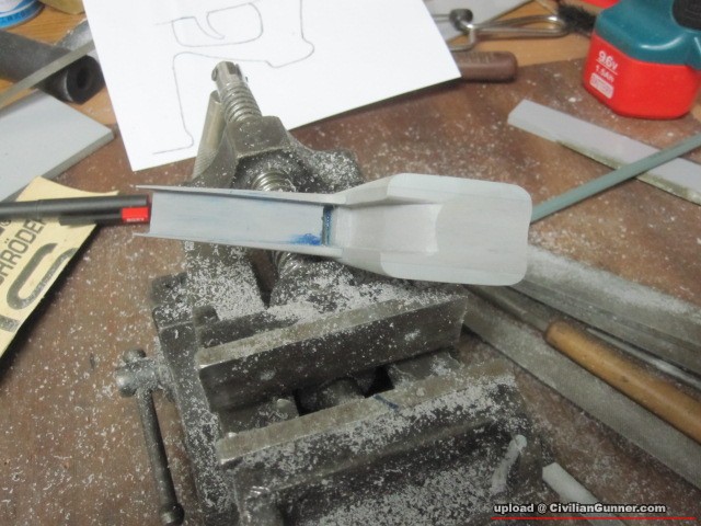

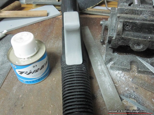

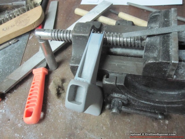

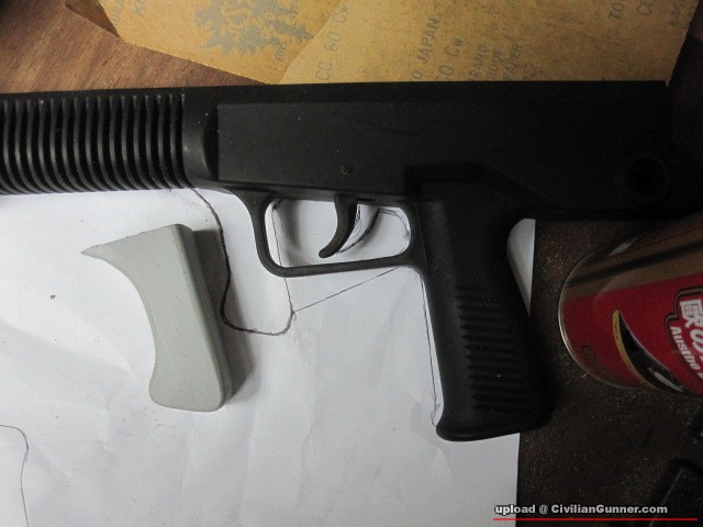

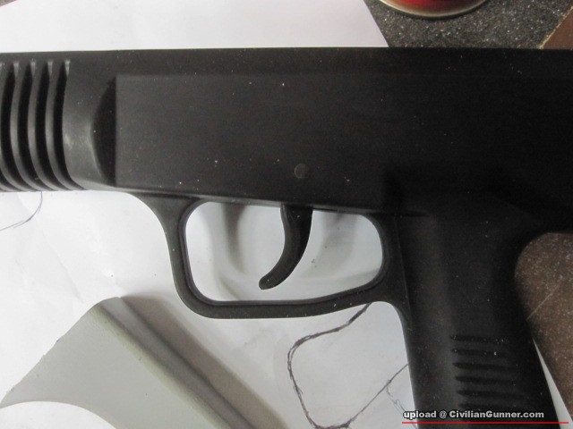

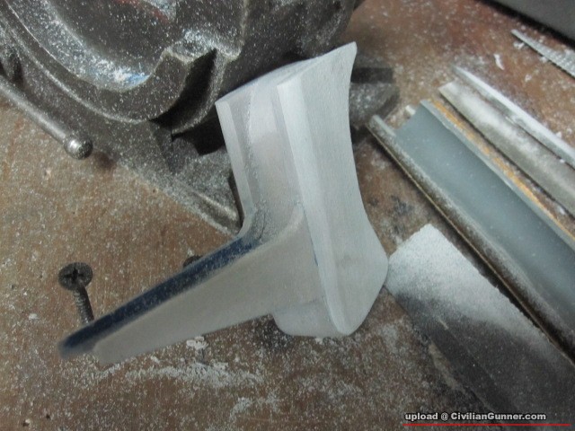

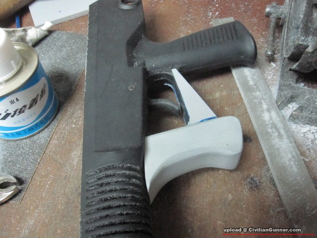

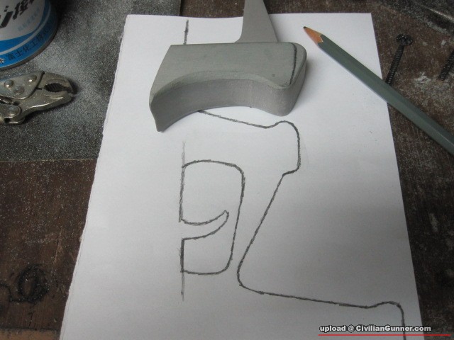

作者: Tango1997    時間: 26-6-2011 21:35

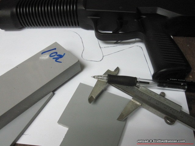

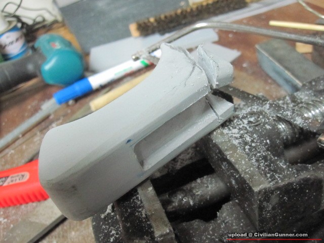

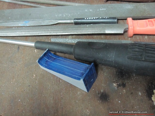

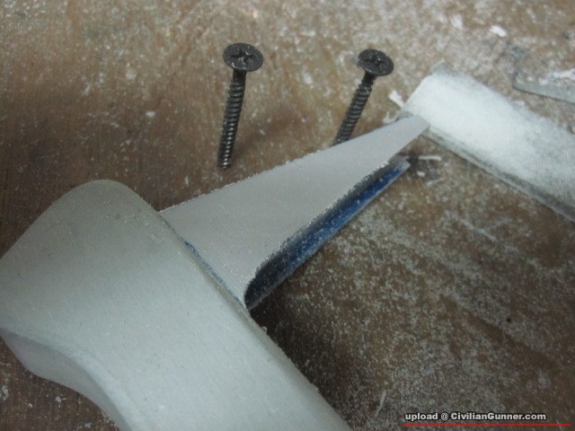

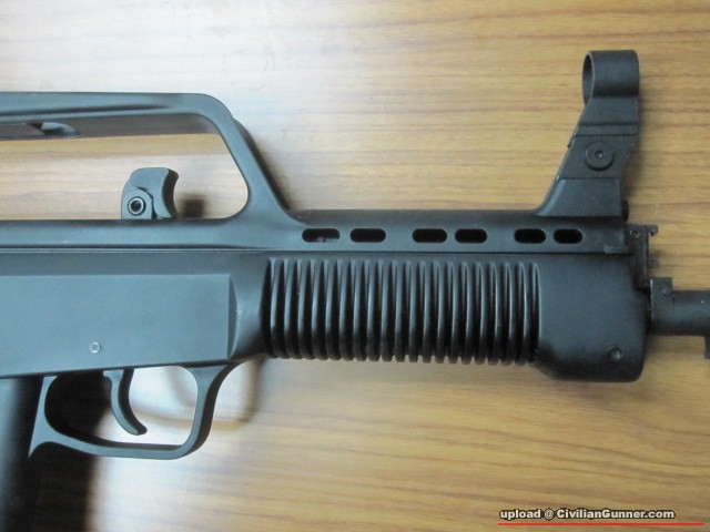

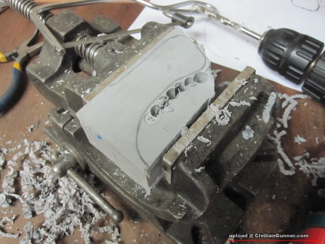

前托棍仔
今次小弟都係用PVC膠造前手柄
  注意:  此製作純為無聊興趣,比例亦非實數,又係段估之作,有怪莫怪
DIY MSG90http://www.civiliangunner.com/cg ... page%3D2&page=1
[ 本帖最後由 tango1997 於 29-6-2011 23:49 編輯 ]

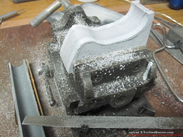

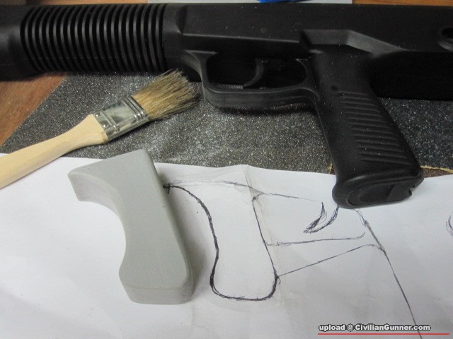

圖片附件: [開料] type97_1345.JPG (26-6-2011 21:35, 56.81 KB) / 該附件被下載次數 662
http://www.wargamehk.com/cgf/attachment.php?aid=137624
圖片附件: [痴膠水] type97_1346.JPG (26-6-2011 21:35, 78.7 KB) / 該附件被下載次數 663
http://www.wargamehk.com/cgf/attachment.php?aid=137625
圖片附件: [護弓批水口] type97_1347.JPG (26-6-2011 21:35, 56.35 KB) / 該附件被下載次數 613
http://www.wargamehk.com/cgf/attachment.php?aid=137626
圖片附件: [起紙樣劃線] type97_1348.JPG (26-6-2011 21:35, 71.07 KB) / 該附件被下載次數 628
http://www.wargamehk.com/cgf/attachment.php?aid=137627
圖片附件: [鋸完再用鑽咀偷去物料] type97_1349.JPG (26-6-2011 21:35, 88.33 KB) / 該附件被下載次數 596
http://www.wargamehk.com/cgf/attachment.php?aid=137628
圖片附件: [汁至齊線] type97_1350.JPG (26-6-2011 21:35, 101.7 KB) / 該附件被下載次數 607
http://www.wargamehk.com/cgf/attachment.php?aid=137629
圖片附件: [汁好切面] type97_1351.JPG (26-6-2011 21:35, 91.02 KB) / 該附件被下載次數 606
http://www.wargamehk.com/cgf/attachment.php?aid=137630
圖片附件: [汁番上闊下窄斜面] type97_1352.JPG (26-6-2011 21:35, 98 KB) / 該附件被下載次數 605
http://www.wargamehk.com/cgf/attachment.php?aid=137631
圖片附件: [初步完成] type97_1353.JPG (26-6-2011 21:35, 66.6 KB) / 該附件被下載次數 614
http://www.wargamehk.com/cgf/attachment.php?aid=137632

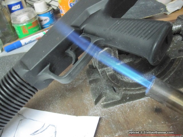

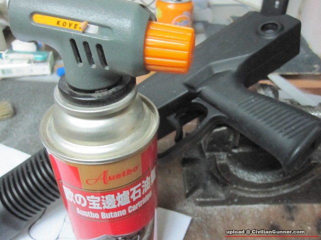

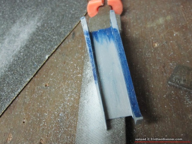

作者: Tango1997    時間: 26-6-2011 21:51

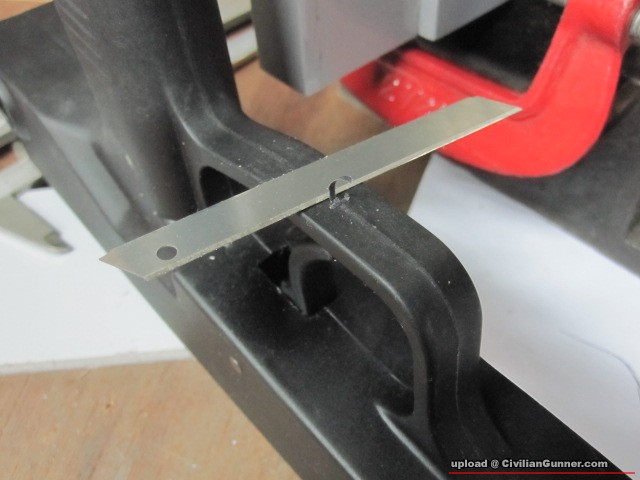

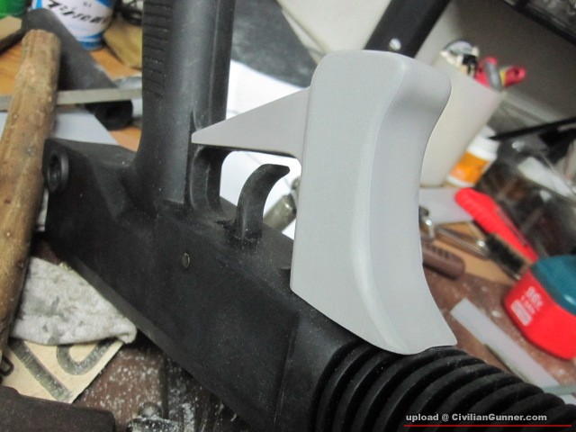

謢弓整形
由於RS廠生產既槍枝每部份均與實彈槍枝物料無異(除AEG gare box及內管),
其外殼都係用與GLOCK廠下身相同物料polymer啤制而成,其堅韌程度有目共睹
要另佢變形唯有出動噴火槍
PS:切勿模仿此瘋癲行為,polymer物料温度較難控制.............失手恨錯難番
[ 本帖最後由 tango1997 於 29-6-2011 11:54 編輯 ]
圖片附件: [家陣護弓低成彎形] type97_1354.JPG (26-6-2011 21:51, 53.27 KB) / 該附件被下載次數 569
http://www.wargamehk.com/cgf/attachment.php?aid=137634
圖片附件: [噴火邊爐氣出動] type97_1355.JPG (26-6-2011 21:51, 71.72 KB) / 該附件被下載次數 613
http://www.wargamehk.com/cgf/attachment.php?aid=137635
圖片附件: [將護弓"譚"至微軟] type97_1356.JPG (26-6-2011 21:51, 79.77 KB) / 該附件被下載次數 643
http://www.wargamehk.com/cgf/attachment.php?aid=137636
圖片附件: [襯末凍番再在平面上加壓另護弓成直線定形] type97_1357.JPG (26-6-2011 21:51, 60.63 KB) / 該附件被下載次數 625
http://www.wargamehk.com/cgf/attachment.php?aid=137637

多謝..........我燒左5次先掌握到polymer既特性 ........差D要鋸護弓

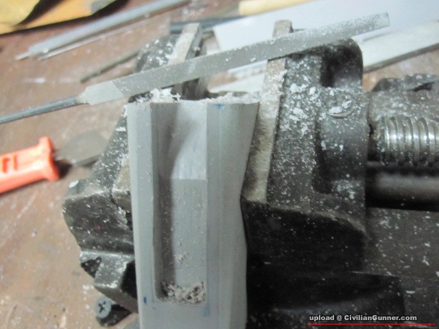

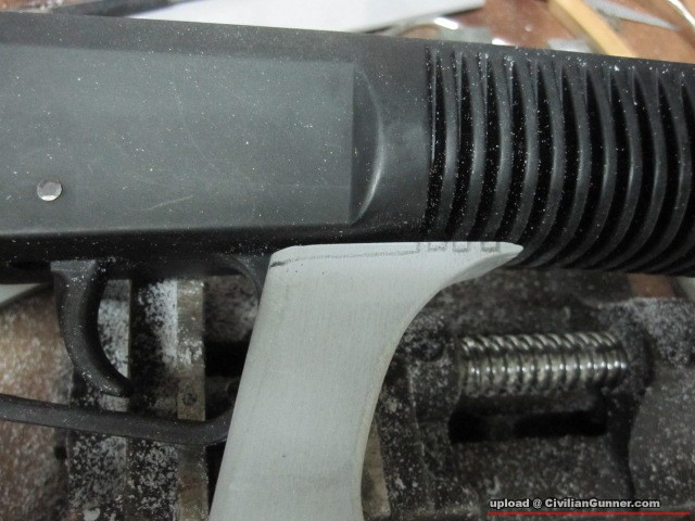

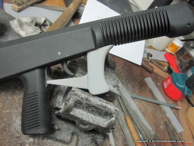

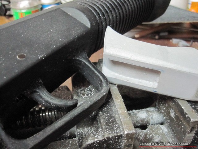

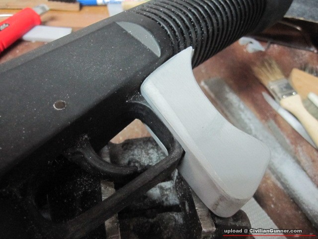

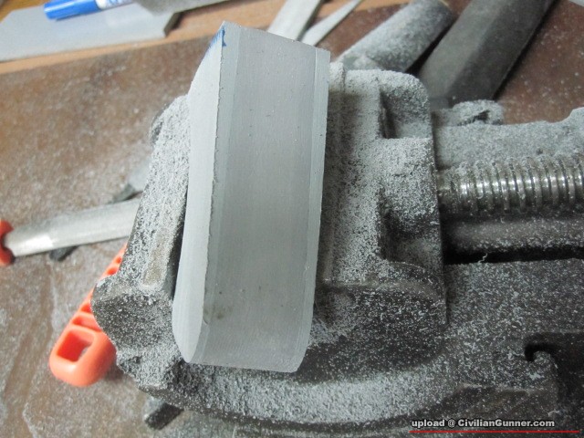

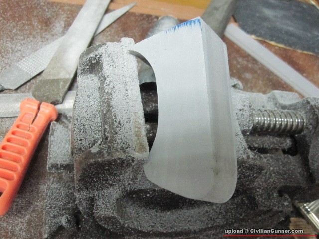

作者: Tango1997    時間: 28-6-2011 21:04

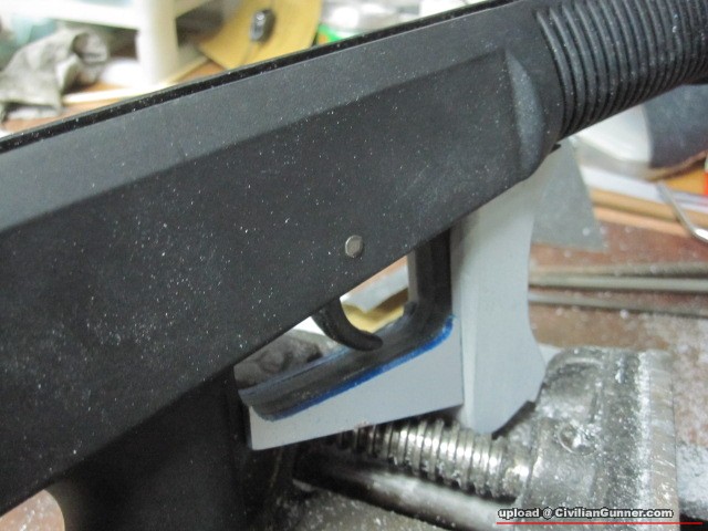

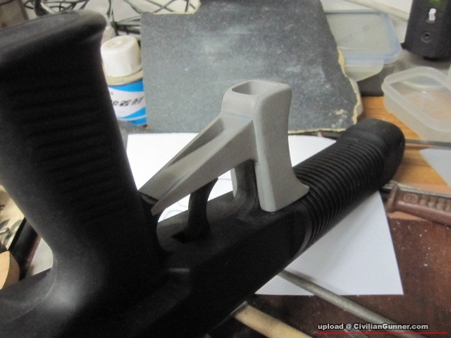

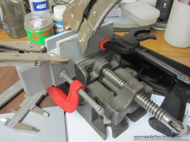

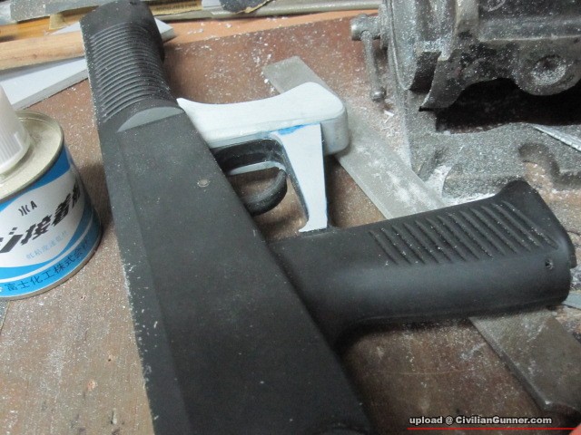

棍仔fit位
[ 本帖最後由 tango1997 於 29-6-2011 11:55 編輯 ]
圖片附件: [棍仔開坑] type97_1358.JPG (28-6-2011 21:04, 79.57 KB) / 該附件被下載次數 539
http://www.wargamehk.com/cgf/attachment.php?aid=137860
圖片附件: [避護弓頂圓位] type97_1359.JPG (28-6-2011 21:04, 72.3 KB) / 該附件被下載次數 494
http://www.wargamehk.com/cgf/attachment.php?aid=137861
圖片附件: [鋸去預多既部份] type97_1360.JPG (28-6-2011 21:04, 76.55 KB) / 該附件被下載次數 531
http://www.wargamehk.com/cgf/attachment.php?aid=137862
圖片附件: [fit 角度] type97_1361.JPG (28-6-2011 21:04, 80.96 KB) / 該附件被下載次數 545
http://www.wargamehk.com/cgf/attachment.php?aid=137863
圖片附件: [汁內圓位] type97_1362.JPG (28-6-2011 21:04, 89.98 KB) / 該附件被下載次數 493
http://www.wargamehk.com/cgf/attachment.php?aid=137864
圖片附件: [fit 好左] type97_1363.JPG (28-6-2011 21:04, 74.37 KB) / 該附件被下載次數 534
http://www.wargamehk.com/cgf/attachment.php?aid=137865
圖片附件: [用前柄卜面磨出棍仔頂既凹位] type97_1364.JPG (28-6-2011 21:04, 79.12 KB) / 該附件被下載次數 549
http://www.wargamehk.com/cgf/attachment.php?aid=137866
圖片附件: [裝配後弧位好fit] type97_1365.JPG (28-6-2011 21:04, 92.6 KB) / 該附件被下載次數 604
http://www.wargamehk.com/cgf/attachment.php?aid=137867
作者: lim731    時間: 28-6-2011 21:10
我只可以用鬼斧神工 形容你做緊既野
作者: Tango1997    時間: 28-6-2011 21:22
原帖由 lim731 於 28-6-2011 21:10 發表
我只可以用鬼斧神工 形容你做緊既野
多謝師兄讚賞

作者: Tango1997    時間: 29-6-2011 20:39
底護弓制作及接合 part 1
圖片附件: [底護弓開料] type97_1366.JPG (29-6-2011 20:39, 73.47 KB) / 該附件被下載次數 557
http://www.wargamehk.com/cgf/attachment.php?aid=137978
圖片附件: [劃好護弓線] type97_1367.JPG (29-6-2011 20:39, 75.3 KB) / 該附件被下載次數 563
http://www.wargamehk.com/cgf/attachment.php?aid=137979
圖片附件: [汁形] type97_1368.JPG (29-6-2011 20:39, 113.77 KB) / 該附件被下載次數 588
http://www.wargamehk.com/cgf/attachment.php?aid=137980
圖片附件: [分中] type97_1369.JPG (29-6-2011 20:39, 87.05 KB) / 該附件被下載次數 519
http://www.wargamehk.com/cgf/attachment.php?aid=137981
圖片附件: [造坑] type97_1370.JPG (29-6-2011 20:39, 97.18 KB) / 該附件被下載次數 530
http://www.wargamehk.com/cgf/attachment.php?aid=137982
圖片附件: [試位] type97_1371.JPG (29-6-2011 20:39, 74.76 KB) / 該附件被下載次數 568
http://www.wargamehk.com/cgf/attachment.php?aid=137983
圖片附件: [暫時外觀] type97_1372.JPG (29-6-2011 20:39, 64.68 KB) / 該附件被下載次數 553
http://www.wargamehk.com/cgf/attachment.php?aid=137984
圖片附件: [要修則邊斜位] type97_1373.JPG (29-6-2011 20:39, 89.01 KB) / 該附件被下載次數 539
http://www.wargamehk.com/cgf/attachment.php?aid=137985
圖片附件: [攞好正中] type97_1374.JPG (29-6-2011 20:39, 102.82 KB) / 該附件被下載次數 532
http://www.wargamehk.com/cgf/attachment.php?aid=137986
圖片附件: [塗上PVC用低粘度速乾劑] type97_1375.JPG (29-6-2011 20:39, 91.14 KB) / 該附件被下載次數 570
http://www.wargamehk.com/cgf/attachment.php?aid=137987
作者: Tango1997    時間: 29-6-2011 20:58
底護弓制作及接合 part 2
圖片附件: [待膠水乾後取出] type97_1376.JPG (29-6-2011 20:58, 91.76 KB) / 該附件被下載次數 514
http://www.wargamehk.com/cgf/attachment.php?aid=137989
圖片附件: [細汁側斜面] type97_1377.JPG (29-6-2011 20:58, 72.08 KB) / 該附件被下載次數 525
http://www.wargamehk.com/cgf/attachment.php?aid=137990
圖片附件: [修圓邊] type97_1378.JPG (29-6-2011 20:58, 90.42 KB) / 該附件被下載次數 526
http://www.wargamehk.com/cgf/attachment.php?aid=137991
圖片附件: [再劃線cut走多餘材料] type97_1379.JPG (29-6-2011 20:58, 66.38 KB) / 該附件被下載次數 553
http://www.wargamehk.com/cgf/attachment.php?aid=137992
圖片附件: [內部汁灟] type97_1380.JPG (29-6-2011 20:58, 89.25 KB) / 該附件被下載次數 544
http://www.wargamehk.com/cgf/attachment.php?aid=137993
圖片附件: [整体打磨] type97_1381.JPG (29-6-2011 20:58, 101.22 KB) / 該附件被下載次數 530
http://www.wargamehk.com/cgf/attachment.php?aid=137994
圖片附件: [最後試位] type97_1382.JPG (29-6-2011 20:58, 88 KB) / 該附件被下載次數 526
http://www.wargamehk.com/cgf/attachment.php?aid=137995
圖片附件: [確保正中無誤] type97_1383.JPG (29-6-2011 20:58, 68.58 KB) / 該附件被下載次數 518
http://www.wargamehk.com/cgf/attachment.php?aid=137996
圖片附件: [外側視檢查] type97_1384.JPG (29-6-2011 20:58, 70.49 KB) / 該附件被下載次數 498
http://www.wargamehk.com/cgf/attachment.php?aid=137997
作者: Tango1997    時間: 29-6-2011 21:18
假護弓底細部制作
由於資料搜集參考過一D真鐵照片,所以做埋佢,照片後補
圖片附件: [假護弓底劃線] type97_1385.JPG (29-6-2011 21:18, 82.73 KB) / 該附件被下載次數 519
http://www.wargamehk.com/cgf/attachment.php?aid=138005
圖片附件: [汁護弓內框圓] type97_1386.JPG (29-6-2011 21:18, 86.47 KB) / 該附件被下載次數 573
http://www.wargamehk.com/cgf/attachment.php?aid=138006
圖片附件: [先用鑽咀偷去陰角內圓] type97_1387.JPG (29-6-2011 21:18, 99.88 KB) / 該附件被下載次數 560
http://www.wargamehk.com/cgf/attachment.php?aid=138007
圖片附件: [用刁刻刀及銼刀去除不必要部份再用砂纸打磨] type97_1388.JPG (29-6-2011 21:18, 89.03 KB) / 該附件被下載次數 468
http://www.wargamehk.com/cgf/attachment.php?aid=138008
圖片附件: [外觀1] type97_1389.JPG (29-6-2011 21:18, 82.13 KB) / 該附件被下載次數 534
http://www.wargamehk.com/cgf/attachment.php?aid=138009
圖片附件: [外觀2] type97_1390.JPG (29-6-2011 21:18, 61.45 KB) / 該附件被下載次數 519
http://www.wargamehk.com/cgf/attachment.php?aid=138010
圖片附件: [外觀3] type97_1391.JPG (29-6-2011 21:18, 79.76 KB) / 該附件被下載次數 518
http://www.wargamehk.com/cgf/attachment.php?aid=138011
作者: Tango1997    時間: 29-6-2011 21:27
大家唔好掛住睇女住
請注意紅圈內
[ 本帖最後由 tango1997 於 29-6-2011 22:39 編輯 ]
圖片附件: 4_806421_AATiwr35WdA5.jpg (29-6-2011 22:39, 116.43 KB) / 該附件被下載次數 491
http://www.wargamehk.com/cgf/attachment.php?aid=138012
圖片附件: 45f00d30020000aq.jpg (29-6-2011 21:27, 159.65 KB) / 該附件被下載次數 511
http://www.wargamehk.com/cgf/attachment.php?aid=138013

作者: jpg    時間: 30-6-2011 16:42
大師父.
想問下灰色個舊係PVC 膠??
睇大師父既DIY 真係學到好多野..
作者: Tango1997    時間: 30-6-2011 16:59
原帖由 jpg 於 30-6-2011 16:42 發表
大師父.
想問下灰色個舊係PVC 膠??
睇大師父既DIY 真係學到好多野..
多謝師兄捧場
唔好叫師父 我D係無聊手作仔炸 ,今次咁做法我D朋友個個都話我痴左線.......好地地一枝新槍
師兄無錯,個一舊係PVC膠,舊膠只係值10皮既碎料,枝PVC膠水(藍色個樽)都係買左8蚊雞,枝啞黑噴柒買左25皮,上次噴MSG90淨番既
希望師兄有野袋到落袋就好,純係分享,謝謝

圖片附件: [如果要鑽斜窿,首先要垂直鑽入] type97_1394.JPG (30-6-2011 21:26, 44.93 KB) / 該附件被下載次數 452
http://www.wargamehk.com/cgf/attachment.php?aid=138055
圖片附件: [至鑽咀斜位,然後停] type97_1395.JPG (30-6-2011 21:26, 45.75 KB) / 該附件被下載次數 421
http://www.wargamehk.com/cgf/attachment.php?aid=138056
圖片附件: [再鑽你想鑽既斜度,咁樣會準好多] type97_1396.JPG (30-6-2011 21:26, 55.44 KB) / 該附件被下載次數 501
http://www.wargamehk.com/cgf/attachment.php?aid=138057
圖片附件: [如果一開始就斜鑽,會越鑽越走位,咁就會同你預定既位置差一個或以上既鑽咀位] type97_1397.JPG (30-6-2011 21:26, 58.42 KB) / 該附件被下載次數 447
http://www.wargamehk.com/cgf/attachment.php?aid=138058
圖片附件: [勃斜位藏平頭螺絲.] type97_1398.JPG (30-6-2011 21:26, 61.35 KB) / 該附件被下載次數 428
http://www.wargamehk.com/cgf/attachment.php?aid=138059
圖片附件: [作用有兩個,1.由於有斜面大範圍既張力所以唔洗落介子,2,螺絲頭藏於斜位,減小凸出撞到其他野既機會] type97_1399.JPG (30-6-2011 21:26, 76.24 KB) / 該附件被下載次數 495
http://www.wargamehk.com/cgf/attachment.php?aid=138060

作者: Tango1997    時間: 2-7-2011 00:18
分屍
圖片附件: [深層次分解] type_1409.JPG (2-7-2011 00:18, 83.38 KB) / 該附件被下載次數 454
http://www.wargamehk.com/cgf/attachment.php?aid=138135
圖片附件: [瞻仰遺容...........說聲type97再兄] type_1410.JPG (2-7-2011 00:18, 87.07 KB) / 該附件被下載次數 439
http://www.wargamehk.com/cgf/attachment.php?aid=138136
圖片附件: [分解退匣掣] TYPE_1411.JPG (2-7-2011 00:18, 58.94 KB) / 該附件被下載次數 457
http://www.wargamehk.com/cgf/attachment.php?aid=138137
圖片附件: [退臣掣部件] type_1412.JPG (2-7-2011 00:18, 87.47 KB) / 該附件被下載次數 465
http://www.wargamehk.com/cgf/attachment.php?aid=138138
圖片附件: [美國6061規格鋁材] type_1413.JPG (2-7-2011 00:18, 85.29 KB) / 該附件被下載次數 457
http://www.wargamehk.com/cgf/attachment.php?aid=138139
圖片附件: [不愧係7075鋁合金..........鋸到PK........最堅硬既鋁合金規格] type_1414.JPG (2-7-2011 00:18, 92.24 KB) / 該附件被下載次數 414

圖片附件: [用UK鋸片都要用兩條..........第一條鋸左一半多D經已"Q"左,要換另一條UK鋸片完成] type_1415.JPG (2-7-2011 00:18, 103.49 KB) / 該附件被下載次數 505
http://www.wargamehk.com/cgf/attachment.php?aid=138141
作者: Lolanto    時間: 2-7-2011 00:30
點解可以剧到咁直
作者: hin_1213    時間: 2-7-2011 11:38
不安
作者: Tango1997    時間: 2-7-2011 23:55
原帖由 hkncnc 於 2-7-2011 00:30 發表
點解可以剧到咁直
慢慢剧籮
作者: Tango1997    時間: 3-7-2011 00:03
原帖由 hin_1213 於 2-7-2011 11:38 發表
不安
此乃完全變態既肢解行為,小弟被95式長期折磿,以至精神錯亂,難以自拔,手起刀落
