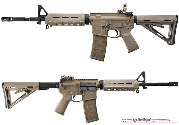

作者: RCman    時間: 28-6-2011 22:52     標題: 同砌模型無分別的GBB.............
個盒就甘睇無咩野.......點個一打開.......
圖片附件: magpul_1.jpg (28-6-2011 22:52, 64 KB) / 該附件被下載次數 273
http://www.wargamehk.com/cgf/attachment.php?aid=137890
圖片附件: magpul_2.jpg (28-6-2011 22:52, 76.96 KB) / 該附件被下載次數 259
http://www.wargamehk.com/cgf/attachment.php?aid=137891

作者: RCman    時間: 3-7-2011 14:24
用左個假期....砌好左了

作者: RCman    時間: 5-7-2011 11:17
原帖由 silvano126 於 4-7-2011 19:28 發表
想問下有咩零件要自備...
無咩野零件要自備,如果只係砌一支14.5" Magpul MOE PTS的GBB
呢盒Kit係齊曬所有野....能夠砌到一支成鎗出來。
不過要準備適當的工具,
1) Delta Ring 刀
2) 膠鎚
3) 幾個不同size的六角匙
4) 尖鉗

師兄,我想問你用咩油呢?同係邊D位落油呀
我都想買把試下~

作者: RCman    時間: 8-7-2011 09:29
原帖由 keitahiu 於 8-7-2011 01:33 發表
我都想買把試下~
我用噴劑Silicon及bearing 油
不過新手就唔建議砌GBB啦,因為有可能要"汁"至順。
[ 本帖最後由 RCman 於 8-7-2011 09:33 編輯 ]
作者: RCman    時間: 8-7-2011 09:31
原帖由 eddie9990 於 8-7-2011 06:45 發表
請問這把性能好唔好,我都想買番枝玩
好唔好...睇你"汁"成點.....
不過新手就唔建議砌GBB啦,因為有D位可能要有經驗至知點"汁"
不是只跟足說明書砌好....就能"完美發射"
至少我砌呢支果時.....個bolt catch及magazine release位都要"汁"
[ 本帖最後由 RCman 於 8-7-2011 09:46 編輯 ]

作者: RCman    時間: 9-7-2011 09:25
原帖由 keitahiu 於 9-7-2011 00:40 發表
因為見佢係我睇到既GBB入面平又靚仔所以先想買~
咁師兄你個2個野洗唔洗大"汁"個D呢?
師兄,請你留意下。
原Kit只係14.5" MOE 版。
我砌好的實物,其實係換左好多野。
1) 12" Outer Barrel
2) Flash Hider
3) 牛牛PWS 110 骨
4) F Magpul PTS Sign
即係原本成份頭都不是原裝的。
原裝係甘的。
至於有無野要"汁",就真係砌到至知。
圖片附件: Picture 8.jpg (9-7-2011 09:25, 37.83 KB) / 該附件被下載次數 193
http://www.wargamehk.com/cgf/attachment.php?aid=138855
