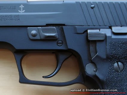

作者: Tango1997    時間: 17-7-2011 02:03
第一樣..........修改板機
可能由於226R係強化版,所以滑架及板機分别厚左同板機大件左,同埋馬記及kj既板機都無防滑紋,所以要做番近似第一版就要改
[ 本帖最後由 tango1997 於 17-7-2011 17:23 編輯 ]
圖片附件: [收正板机内弧] IMG_1495.JPG (17-7-2011 02:03, 59.26 KB) / 該附件被下載次數 599
http://www.wargamehk.com/cgf/attachment.php?aid=139520
圖片附件: [將所有見光附件起油從新做表面處理] IMG_1496.JPG (17-7-2011 02:03, 54.7 KB) / 該附件被下載次數 585
http://www.wargamehk.com/cgf/attachment.php?aid=139521
圖片附件: [弧位ok後用鋸片反復地刮,加上坑道防滑紋] IMG_1498.JPG (17-7-2011 02:03, 67.15 KB) / 該附件被下載次數 576
http://www.wargamehk.com/cgf/attachment.php?aid=139522
圖片附件: [板機兩邊內弧邊位要修圓位] IMG_1499.JPG (17-7-2011 02:03, 57.87 KB) / 該附件被下載次數 650
http://www.wargamehk.com/cgf/attachment.php?aid=139523
圖片附件: [板机背弧道亦要修窄] IMG_1501.JPG (17-7-2011 02:03, 66.09 KB) / 該附件被下載次數 549
http://www.wargamehk.com/cgf/attachment.php?aid=139524
圖片附件: [板機長度要修短修番圓滑] IMG_1502.JPG (17-7-2011 02:03, 62.17 KB) / 該附件被下載次數 680
http://www.wargamehk.com/cgf/attachment.php?aid=139525

作者: Tango1997    時間: 17-7-2011 02:23
第三樣..................解槍鎖銷
舊款外表應是長方型.........又要搞
圖片附件: [先將凸起部份銼平] IMG_1510.JPG (17-7-2011 02:23, 71.33 KB) / 該附件被下載次數 640
http://www.wargamehk.com/cgf/attachment.php?aid=139537
圖片附件: [再將直斜纹剷走] IMG_1511.JPG (17-7-2011 02:23, 69.3 KB) / 該附件被下載次數 605
http://www.wargamehk.com/cgf/attachment.php?aid=139538
圖片附件: [用小三角銼在平面上加上原本無既坑紋] IMG_1512.JPG (17-7-2011 02:23, 64.15 KB) / 該附件被下載次數 607
http://www.wargamehk.com/cgf/attachment.php?aid=139539
圖片附件: [再用硬度接近高炭鋼既界刀刀片尖刮出更深既坑紋,每條坑都要] IMG_1513.JPG (17-7-2011 02:23, 62.67 KB) / 該附件被下載次數 666
http://www.wargamehk.com/cgf/attachment.php?aid=139540
圖片附件: [再將鎖掣前後斜位修至直角] IMG_1514.JPG (17-7-2011 02:23, 74.66 KB) / 該附件被下載次數 580
http://www.wargamehk.com/cgf/attachment.php?aid=139541

第四樣............上色
將所有見光配件再打磨一次,然後用GUN BLUE上色,另佢既色澤更似鋼件
由於小弟窮鬼再加上坊間無舊款配件,另外啞鉛合金既硬度亦利於加工........所以小弟用啞鉛扮鋼件偷雞
圖片附件: [萬事皆備,上色] IMG_1515.JPG (17-7-2011 02:38, 59.75 KB) / 該附件被下載次數 621
http://www.wargamehk.com/cgf/attachment.php?aid=139542
圖片附件: [上色後效果] IMG_1516.JPG (17-7-2011 02:38, 56.39 KB) / 該附件被下載次數 635
http://www.wargamehk.com/cgf/attachment.php?aid=139543
圖片附件: [板機特寫] IMG_1517.JPG (17-7-2011 02:38, 46.64 KB) / 該附件被下載次數 576
http://www.wargamehk.com/cgf/attachment.php?aid=139544
圖片附件: [解槍鎖掣特寫] IMG_1518.JPG (17-7-2011 02:38, 48.85 KB) / 該附件被下載次數 582
http://www.wargamehk.com/cgf/attachment.php?aid=139545

作者: 紗夢    時間: 17-7-2011 23:42
原帖由 tango1997 於 17-7-2011 23:21 發表
No:21件零件說也奇怪,成個身都ok唔洗點汁,汁都汁KJ件算,21個個零件我覺個間廠做細左,但我無痴死,因為粒野有內組件頂住,需然細左好多,但唔會跌出泥,所以小弟由得佢
其實係小弟多事
其實師兄一早知道吧!
因為我見師兄之前一路砌時裝果粒零件仔既角度正確,
可是後來完工時既角度卻不一樣了,所以問問師兄果粒零件係咪會走位,有無得痴死..
因為睇過好多實槍既相,似乎個條pin一定係依個位置
經常係其他台見過好多師兄好有財力換哂好多真槍配件落去,係好有型,
但係卻無用到心,求其亂咁裝依粒零件
圖片附件: 226Navylt.jpg (17-7-2011 23:42, 33.13 KB) / 該附件被下載次數 543
