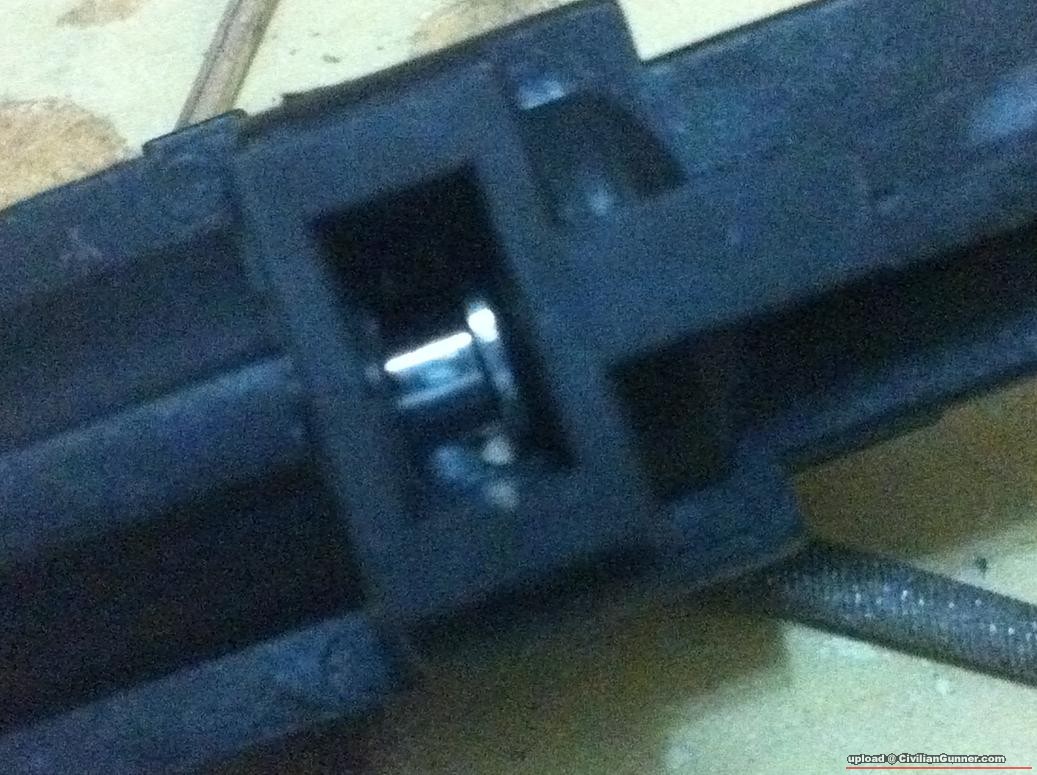

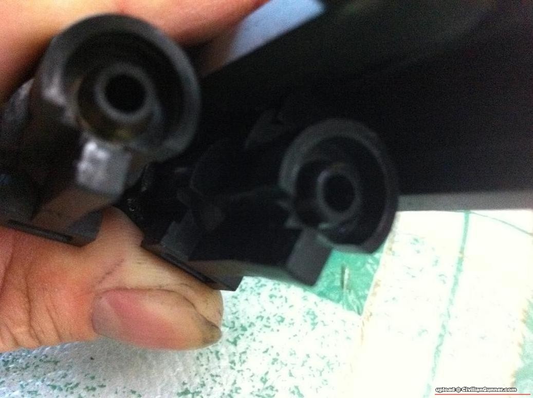

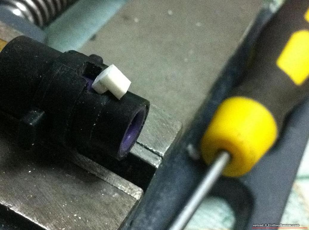

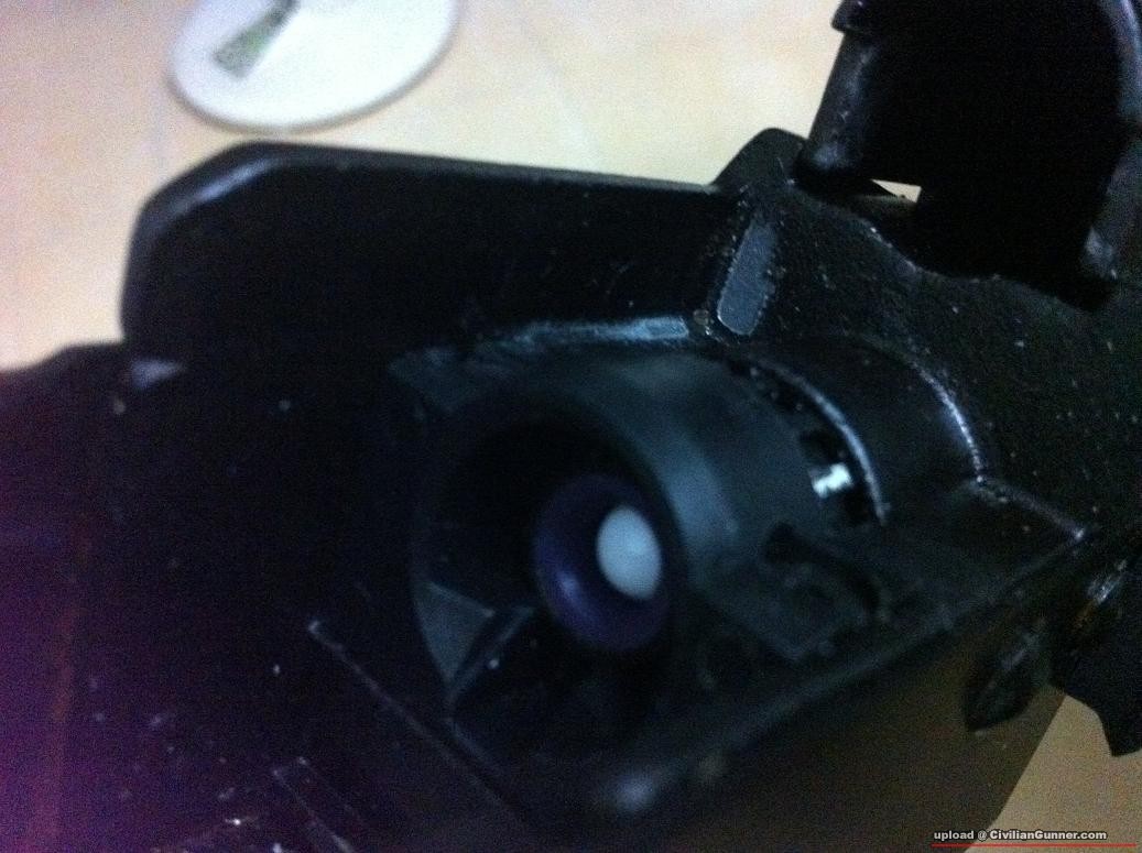

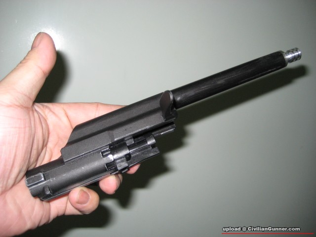

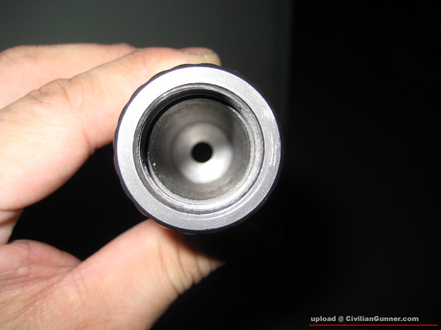

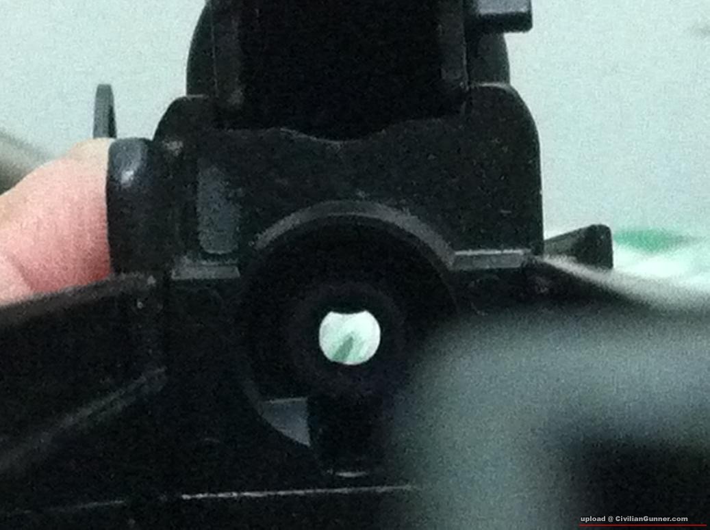

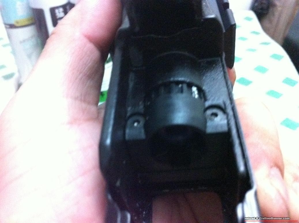

已完成.......... 原本我定為高風險手術,但因為後備件賣得好平所以轉低風險,膽生毛兼手痕嘅師兄可以試吓...
首先,10mm鑽咀穿晒,用手慢慢扭好喇,用電鑽我拍會成隻扯爛........
飛機咀要加工磨幼到6mm粗左右,我係揾條cut咗唔要啲內管夾上電鑽強行加工........
點解要磨?因為入唔到膠..........
磨咗就OK~~
開大hop up窿位多3mm
完成
揾隻systema AEG hop up膠送嗰隻銅介子攝入去
插到hop up膠同個座平位然後開返兩條坑上槍管碼
搞掂
今次改裝重點係要自制老鼠屎........
如圖安裝,圖中件膠只係半成品
搞掂就可以裝返晒佢,外表同原裝一樣..........
冇hop up
開盡.........調較都同原裝一樣.........
入彈放bolt測試,全關hop up都冇漏珠,手術成功.........

用白膠片痴埋再磨過頂斜位,即是壓hop up膠個平面唔好磨

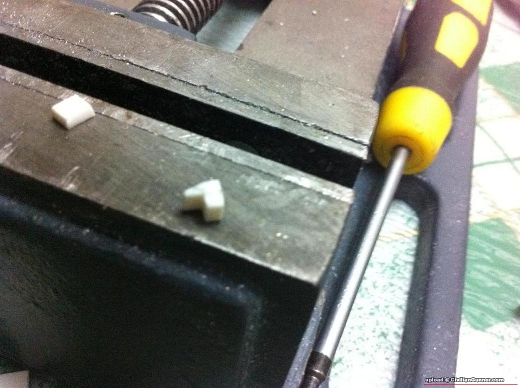

原帖由 F22 於 12-9-2011 14:49 發表
請問師兄個粒自製hop up膠用幾mm既白膠片整,同埋具體尺寸系幾多?
Thx...
作者: F22    時間: 11-10-2011 07:41
原帖由 Kungz 於 10-10-2011 23:12 發表
Thx...
用2mm厚膠片痴埋........切4mm寬
如果唔可以全放鬆hop up就磨頂斜位啦.........

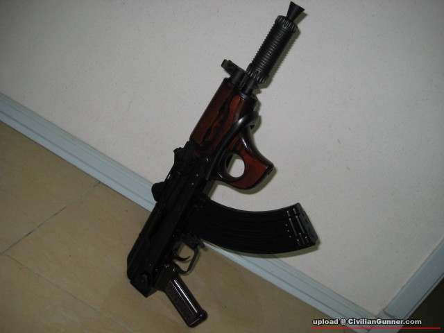

作者: F22    時間: 28-10-2011 07:46
幫老友改短做AKMSU
LCT電動KIT少執

作者: 怒人甲    時間: 28-10-2011 10:29     標題: 回覆 35# 的帖子
F22 ching, 原裝 LCT 有出呢個 AKMSU 火帽咩?? 好似出面唔多見WOR... 反而見D 人就甘用U仔火帽就算 -.-"
作者: F22    時間: 28-10-2011 19:30
原帖由 怒人甲 於 28-10-2011 10:29 發表
係GWS出品,不過幾乎成件實心一舊鐵中間個窿只夠過內管,仲重過我支USP連電筒...........
物主揾人刨大內窿偷輕先至可以用,而家大約300g左右,原裝一定過1KG...........

LCT電動KIT少執
唔知師兄點整個BOLT呢

好難搵啦... 就算有玩開ak ching 都唔係個個鍾意akmsu, 市場需求細, 野就難搵, 但小弟覺得LCT 出既木件, AKMSU 係色澤最靚既
作者: F22    時間: 29-10-2011 07:13
原帖由 死飛仔 於 28-10-2011 19:41 發表
唔知師兄點整個BOLT呢
點整個BOLT? 冇野好整喎?
係改短條活塞咁大把.........
三部曲:一鋸二鑽三插入,短咗...........
圖片附件: IMG_4467.JPG (29-10-2011 07:13, 45.51 KB) / 該附件被下載次數 231
http://www.wargamehk.com/cgf/attachment.php?aid=149066
圖片附件: IMG_4466.JPG (29-10-2011 07:13, 36.64 KB) / 該附件被下載次數 198
http://www.wargamehk.com/cgf/attachment.php?aid=149067
圖片附件: IMG_4465.JPG (29-10-2011 07:13, 31.63 KB) / 該附件被下載次數 199
http://www.wargamehk.com/cgf/attachment.php?aid=149068
作者: F22    時間: 29-10-2011 07:18
原帖由 怒人甲 於 28-10-2011 22:47 發表
去GWS咪有囉...........
不過唔偷輕真係送比我都唔要...........
由內窿9mm刨大到20mm
唔偷輕想一隻手舉起佢?發吓夢先啦............
圖片附件: IMG_4464.JPG (29-10-2011 07:18, 41.31 KB) / 該附件被下載次數 216

作者: 怒人甲    時間: 29-10-2011 08:44     標題: 回覆 41# 的帖子
會唔會係gws 自家custom 呢??!!
