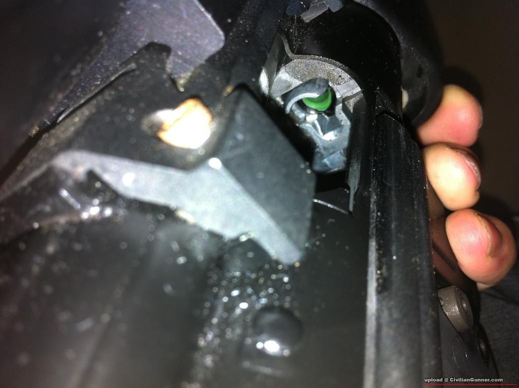

身先示卒
試左市場其中一隻既鋁 CNC Hop-up座
黎隻Hop-up座一體成型
而家仲可以用到 First 既 AEG Hop-up膠
同 First 既 6.03mm 精密管
不過係裝既時候發現
黎個 hop-up 座用唔返原裝 V記既 Hop-up 膠
同埋要剪短少少舊Hop-up膠
睇相
因為整好晒先諗到出 post, 所以未有全相
但好眼力既師兄應該睇到 hop-up 膠係紫色, 即 First

原帖由 F22 於 12-9-2011 08:04 發表
仲行AEG膠?梗係5.1啦.............
144891
小弟見識小,只識AEG

作者: F22    時間: 14-9-2011 18:07
原帖由 Pan 於 14-9-2011 17:00 發表
ching, 用 5.1 膠既好處在於邊呢 ??
因為真係好耐無 update 過 parts 既知識
gbb因為份bolt衝程所以上彈力度比aeg大,所以gbb用aeg 膠需要開大上旋嚟定住粒彈,唔係就會嘔珠..........
但開大之後打遠啲就會抄上火星.... 完全唔可以實戰.......
5.1膠本身就係for gbb手槍,條數又fit到AEG內管,所以適合改gbb長槍,WE啲OB槍都係用佢(我唯一覺得WE呢樣好囉......)
但其實VFC原裝件膠都比一般AEG膠長些少,有一個緩衝位唔漏珠,所以我認為一係唔改,一改就用5.1,用AEG就錯晒........
你可以參考吓我個GHK AK post......

原帖由 Pan 於 14-9-2011 22:00 發表
明白晒, 等我下星期走去買粒 5.1 膠用下先
要改位架,我係用WA M4隻AEG管hop up 座改,見唔見到我支個hop up座係黑色?

作者: samsamsam    時間: 2-10-2011 22:27
咁多位師兄 ! 我去左 軍軍軍 買 HOP UP , 但係 "圖12" 個位有冇補品買 ? 另外CNC HOP UP 位有粒的凸左出黎 , 駛唔駛磨走 ? 唔該晒咁多位師兄 !
另外 , 好似下星期有真品槍帶買 !
[ 本帖最後由 samsamsam 於 2-10-2011 22:29 編輯 ]
圖片附件: IMG_0889.JPG (2-10-2011 22:27, 109.8 KB) / 該附件被下載次數 248
http://www.wargamehk.com/cgf/attachment.php?aid=146928
圖片附件: IMG_0888.JPG (2-10-2011 22:27, 96.33 KB) / 該附件被下載次數 233
http://www.wargamehk.com/cgf/attachment.php?aid=146929

作者: winston05    時間: 2-10-2011 23:58
原帖由 samsamsam 於 2-10-2011 22:27 發表
另外 , 好似下星期有真品槍帶買 !
This hop up set looks really good!
作者: KIN-KIN    時間: 3-10-2011 10:58
我買嗰包都係凸出咗呢部分,我先用鉗仔夾番入去,再將尚有凸出少許部份磨平佢。
作者: samsamsam    時間: 3-10-2011 15:25
原帖由 KIN-KIN 於 3-10-2011 10:58 發表
唔該晒師兄!但其實大唔大誤差!
作者: KIN-KIN    時間: 4-10-2011 16:16
唔覺喎!好 fit 位!

作者: Pan    時間: 4-10-2011 21:23
另外 , 好似下星期有真品槍帶買 !
12 未見有補品 wo~
作者: samsamsam    時間: 4-10-2011 22:58
原帖由 Pan 於 4-10-2011 21:23 發表
12 未見有補品 wo~
下?!如果呢件野出事咁點算?!
唔該晒師兄!
