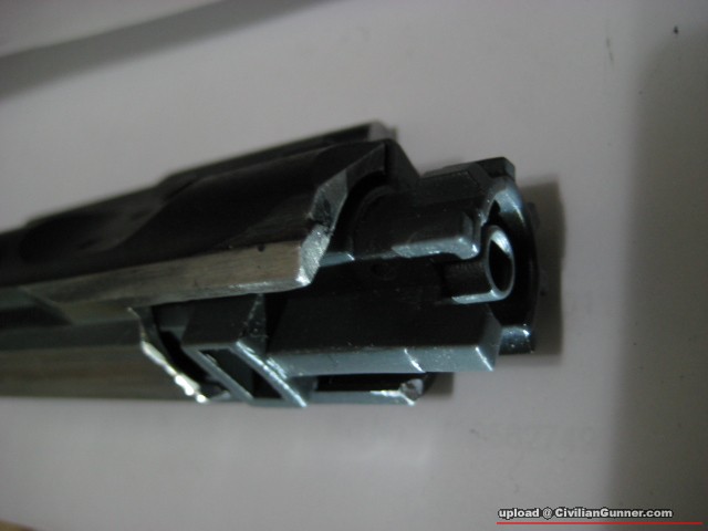

咁如果用鋼件,條鋼BOLT個BOLT LOCK位會唔會蝕。

就算係鋼,哥個位有番禁上下日子一定會蝕,要視乎你點用,建議換左鋼bolt catch先,打到原廠個條bolt 個blot lock蝕左lock 唔到,再考慮買鋼BOLT都唔遲

鋼bolt嗰個位唔係一千幾百吓可以打蝕,而且鋼材就算蝕咗都可以燒焊救番,外觀又靚仔,要換bolt一定要換鋼......
不過我都同意你話打爛原裝先換,唔好嘥野..........

師兄,你係講緊BOLT LOCK個位?爲何要燒焊呢?何不用銼銼返平就算?請指教~~~

1.燒焊後會硬淨啲
2.如果打蝕咗就銼,始終會冇得銼..........最後咪又係要填焊?

作者: F22    時間: 23-1-2012 19:16
燒焊後..............
由一個大窿填焊做返直角..........
圖片附件: IMG_4594.JPG (23-1-2012 19:16, 33.87 KB) / 該附件被下載次數 161

作者: hung    時間: 26-1-2012 20:24
F22師兄是否自己造架
