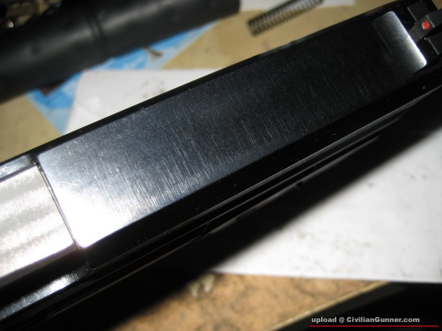

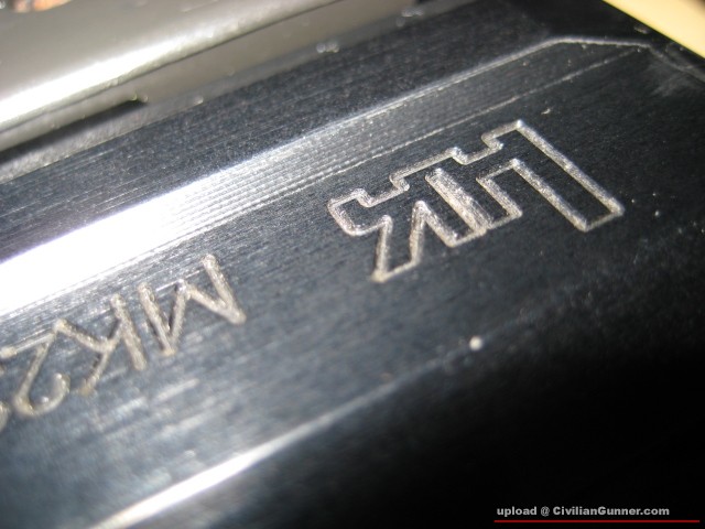

RA MK23 鋼滑架入手~~
先去片:http://www.youtube.com/watch?v=OCkao77Sldc&feature=youtu.be
以一支"手槍"計實在太重啦,不過個後座力實在太過引,單手扣快啲都會控唔穩..........
其實入手已經有個幾月,只係近期比較多野整天氣又凍冇得玩..........

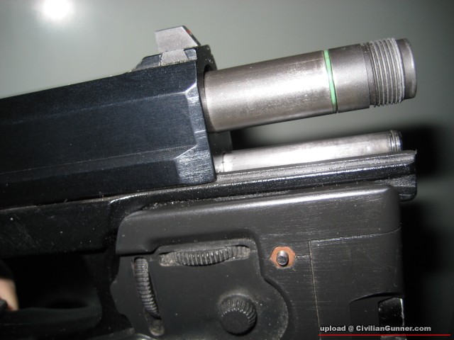

連鋼外管
入得鋼滑架咁隻鋼滑架鎖一定走唔甩.........用原裝實死.........

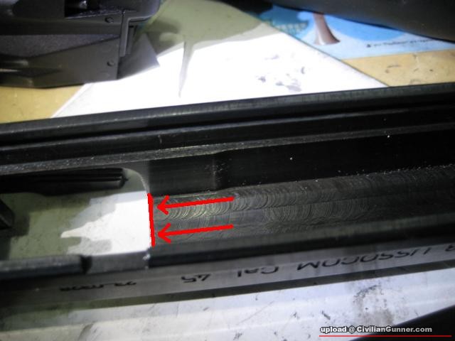

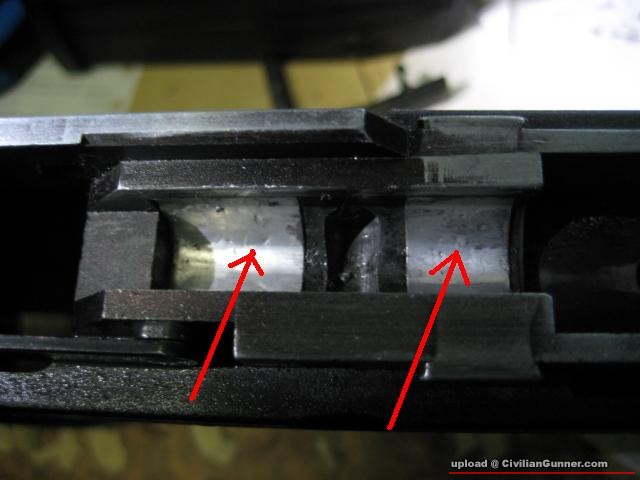

滑架冇乜好執,只係要磨吓鎖外管位,如果唔執會唔識趺管.......

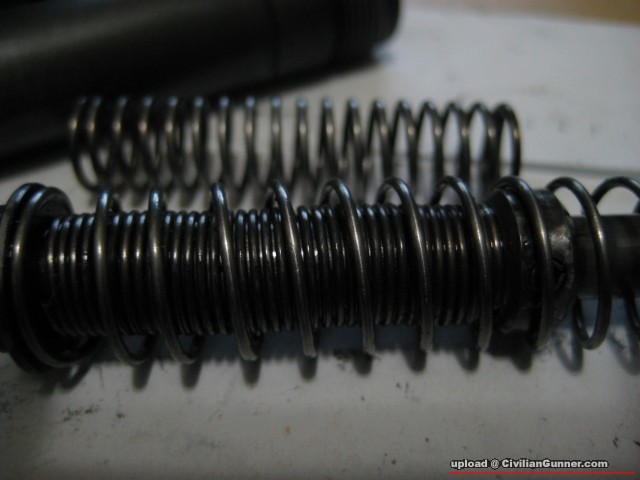

RA有跟一條加硬回膛彈弓,我嫌太硬cut咗四圈左右,另外加硬�堶控蠸w衝彈弓,因為條鋼滑架非常重原裝嗰條唔夠力頂
下身响滑架鎖窿位前後墊塊汽水罐皮可以改善成份滑架左右搖
成套鋼滑架砌起有幾重呢?我冇鎊過唔清楚,大約係:1.重過prowin匣 2.有兩條井記鋼bolt咁重
總之就好鬼重啦............

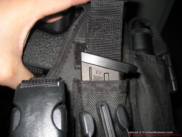

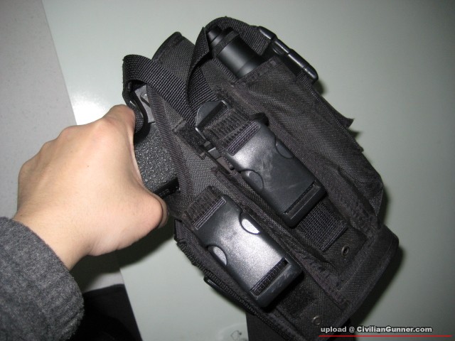

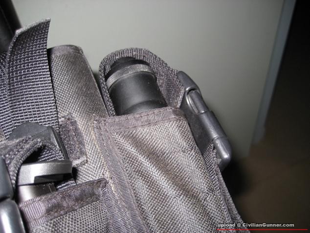

好耐以前既老番MK23槍套,可以連埋LAM一齊入,放埋支滅聲同兩隻士啤匣......不過加加埋埋成2KG咁滯.........

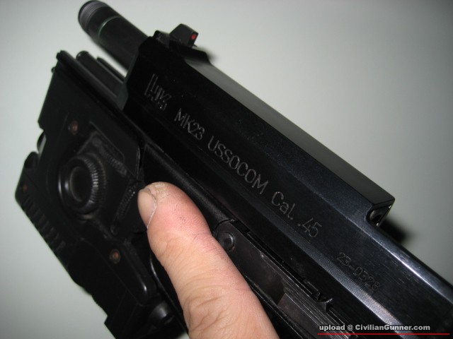

作者: F22    時間: 17-2-2012 02:16
原帖由 JBL 於 16-2-2012 22:03 發表
請問F22兄你支MK23係日版定台版,是否S7系統呢?
因鋼滑架好似只合S7系統用,但您槍身有德國刻英文刻字似係日版,
但日版又好似無S7.......
師兄真係好眼力!!
用得鋼滑架當然係S7系統啦,舊系統連上滅聲都已經打唔郁,根本冇可能推動鋼滑架呢種荒唐重量..........
我呢支係KWA換咗日版下身自家制完美版..........
http://www.civiliangunner.com/cg ... ghlight=&page=3
詳情响#36..........如果你都有日版都不彷換吖,只要執少少即可...........
