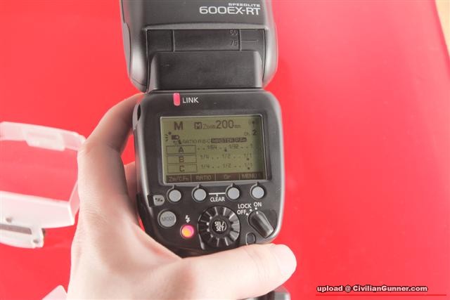

gr好似係獨立set閃燈輸出power,如果行2.4ghz的,係有A,B,C,D,E五組燈
(41.33 KB)
3-3-2012 00:02

zoom 200mm
(35.39 KB)
2-3-2012 23:22

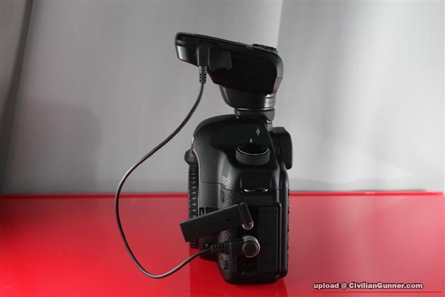

新的機頂齋飛燈器ST-E3-RT,操作同600ex都係一樣,不過佢唔可以射紅外線出o黎,所以唔可以用佢o黎call舊燈
(30.66 KB)
3-3-2012 00:02

飛機的情況
(26.69 KB)
3-3-2012 00:02
