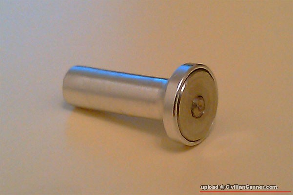

平晒係最大力~
同埋唔好用 NPAS 個條飛標彈弓, 如果唔係支槍會 "好善良"...
圖片附件: [NPAS - 最大力] NPAS.jpg (24-3-2012 00:12, 29.88 KB) / 該附件被下載次數 218
http://www.wargamehk.com/cgf/attachment.php?aid=159832
作者: tf141    時間: 24-3-2012 01:00
原帖由 wikypang 於 24-3-2012 00:12 發表
平晒係最大力~
太遲啦ching...小弟已經裝咗= =
我就係斷估咁用咗平晒裝落去, 不過用番NPAS果條飛標彈弓, 啱啱用銃之氣試咗9槍
有2槍試唔到, 其餘7槍都介乎係1.0X - 1.1X之間喎~~~fit晒小弟心目中既力水
不過遲下再熱d應該都要降番低少少個力
