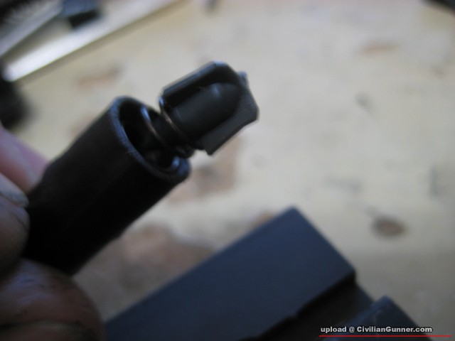

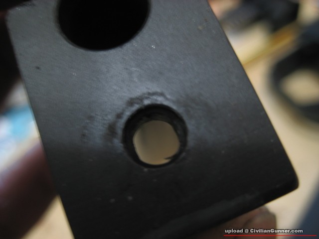

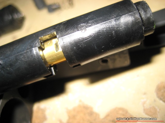

首先係改hop up,非常簡單10mm鑽咀直穿(圖中原裝野只係試驗用,我正式做係用crusader)............
G36K內管長度同SD一樣,但SD有開多條坑所以用佢..........
之後只要剪走5.1 hop up右邊凸起條膠就可以原裝位咁裝返晒佢.............係咪好簡單呢?

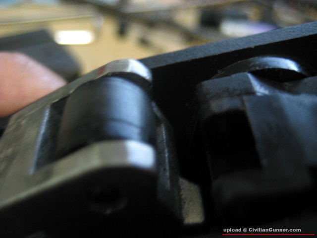

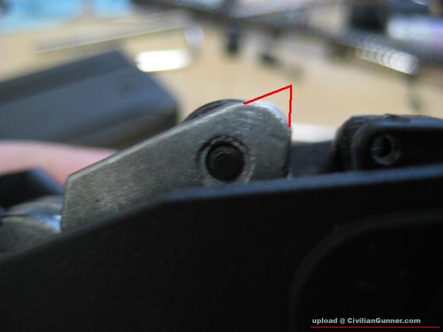

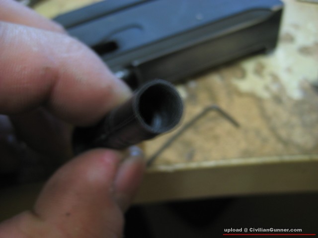

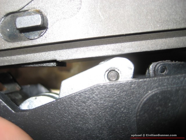

hammer頂有條大滾柱,但其實大部份時間係行後面兩隻角位,所以我磨圓佢......
大滾柱係最高點,紅線為未磨角位前..........根本條大滾柱都發揮唔到作用
份bolt行大滾柱就順滑咗,射速又快咗.......

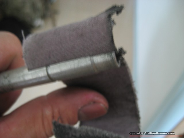

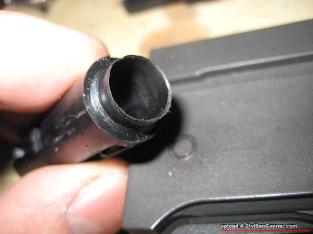

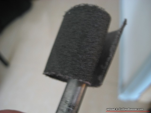

換crusader鋼bolt carrier之後,後座力暴升到接近井記,但原裝買返嚟係唔用得,飛機膠圈會刮所以要省一省內壁先得........
有人會話:鋼嚟喎,點省?我係用鋁管鋸條坑攝塊沙布捲埋用電鑽省佢.........

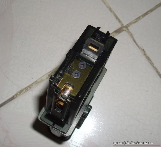

小弟試過,如果隻匣唔裝粒出氣膠, 會冇左頂Bolt同份Bolt唔會回唔盡位既問題 ,
睇過個飛機金屬罩同槍膛個位太緊密都有關連, 不過冇最細六角匙拆唔到罩個出黎試, 師兄你講執既片係匣底板果塊?

剛剛拆開睇睇, 有裝好塊片
再裝過也是卡飛機, 其實新買番黎也會有頂Bolt, 自從拆匣多了就變卡飛機
睇過槍身、飛機頭與槍膛位,行程上好順冇卡往, 試拉飛機出黎,佢回彈唔夠力同回唔盡位,要用手推 先回盡去個bolt到,
呢點應該唔關卡飛機事,但會影響性能,唔知師兄你地有冇咁既問題?
先說回卡飛機,
試唔裝匣底版, 靠匣上兩粒縲絲鎖住唔上緊
係就係冇左卡飛機, 拉條Bolt都會回哂位, 但打上來會爆氣又冇乜後座力亦會卡番飛機,佢隻飛機同出氣膠又係斜面,好似師兄咁講都係唔好執住, 粒出氣膠睇過已磨個飛機口型出黎, 今早又試過唔裝粒膠又正常哂,穩陣起見, 如有卡飛機既師兄都係唯有等下WGZ先算

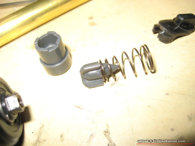

條導氣杆真係通到去條BOLT度,不通就短左少少,條BOLT掂唔到條杆,
之後我發揮我天真概想法---------加條彈弓俾佢等佢多個受力點,唔知對斷BLOT有冇小小幫助
原子筆彈弓岩SIZE,放係銀色粒野前面,記住先入弓彈弓並入落個''洞''度,入唔正銀色粒野會卡住
不過唔係幾夠彈力,我係電槍件上搵到條差唔多SIZE,弓彈力好好多
入左彈弓之後D聲會尖左,脆左,多左一層聲,淨係入一條會有彈弓動 L 聲
我剪左條弓彈弓少少,放左係銀色粒野同條杆之間就冇咁多動 L 聲

其實你會唔會覺得有D怪,果粒野睇個樣又唔會點受力,你個枝槍爆一爆佢居然彎左.........
作者: koon008    時間: 17-8-2012 11:17
原帖由 kenchan3037 於 17-8-2012 11:04 發表
e樣野我都唔知......
機械既野真係好難唔明.....
作者: kenchan3037    時間: 17-8-2012 11:26
我就唔明點解會曲,槍入面對應佢好似有條坑TIM
作者: gainax    時間: 17-8-2012 21:34
留意一下 個金屬罩係有條凸軌連接住飛機條凸軌, 因為原本工差定 你個罩鬆左 定個罩早已爆一邊移位果陣唔知,
blowback時條金屬凸軌唔對正旁邊檔片條坑, 卡到個金屬罩凸軌角 變夾硬撞到變型…
補充一點, 順便可睇睇槍身行飛機檔片條坑有冇做短
[ 本帖最後由 gainax 於 17-8-2012 21:40 編輯 ]
作者: kenchan3037    時間: 17-8-2012 23:47
原帖由 gainax 於 17-8-2012 21:34 發表
補充一點, 順便可 ...
CHING可唔可以再清楚少少解釋一下檔片''咬''曲果一PART? 小弟唔係好明
THX
作者: dennislau1    時間: 18-8-2012 00:51
應該是打打下鬆左, 走左出來,係BLOWBACK 或回果陣撞到野所以曲左.
裝飾彎左事小, 撞爆左條內軌枝野就係咁先....
作者: gainax    時間: 18-8-2012 01:15     標題: 回覆 66# 的帖子
上面講左,
你可睇番爛件果度, 諗番行程運作, 相個罩好似凹左一角?既位 同塊檔片圈個度撞到, 因冇爛件係手只能估計,
頭先量過, 個金屬罩同槍膛唔Fit位, 槍膛內d坑係斜角入去,個金屬罩直角…
個飛機頭入哂去槍膛時, 成隻飛機會移位下降成2,3mm , 唔入匣就冇事, 入左就所以搞到成條bolt回唔哂,卡飛機 同飛機頭個金屬罩撞正槍膛內d斜坑就會……
執執d個金屬罩同槍膛d坑, 再買新膠新飛機 應該解決到大部分舊版既問題,
拖左咁耐, 聽日去問問VVGZ有冇件買先得
[ 本帖最後由 gainax 於 18-8-2012 01:18 編輯 ]

換了GEN3匣的出氣膠
新版
出氣口鈿左
內壁薄左------軟左
http://imageshack.us/v_images.php
新版巴既斜角同舊版十分相似,應該冇改
匣同身之間依然有條好細既''那''
唔知係唔係我裝得唔好,打連發會JAM飛機
[ 本帖最後由 kenchan3037 於 30-9-2012 14:48 編輯 ]
作者: gainax    時間: 30-9-2012 19:32
本身主要問題係匣尺吋/出氣膠同飛機與槍膛位吻合度
自己磨薄左舊版飛機底比唔執過既新版飛機更少問題,
不過最後都係要買埋GEN3匣先完全fit位打, G36系列隻匣膠殼越拆越唔Fit支槍,但一買番黎漏氣又點可以唔拆 ,
本身都有頂Bolt問題, 越搞越卡飛機, 小弟執好卡飛機問題都暫時擺埋一邊等等先, 遲d如出416樣式V3全膠一體飛機,又出新匣
而家再執都冇咩意思, VFZ野真係”即將來”
