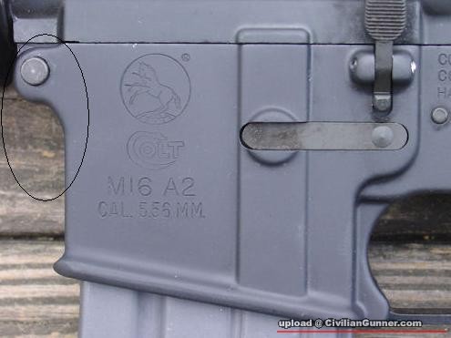

下槍身大多數得3幾種分別(大路多所見的), 留意紅圈位置
M16A2早期型
M16A2中期型/ M4A1型
M16A2後期型/M4A1現代型
真鐵相
A2早期型下身刻印應該只有A2, 不過大多數玩具廠是仿早期型下身的特徵, 但似乎拎黎刻M4A1這些新型槍?
這個其實算小小犯錯, 不過玩具野無謂太執著,外型無做錯就可以.

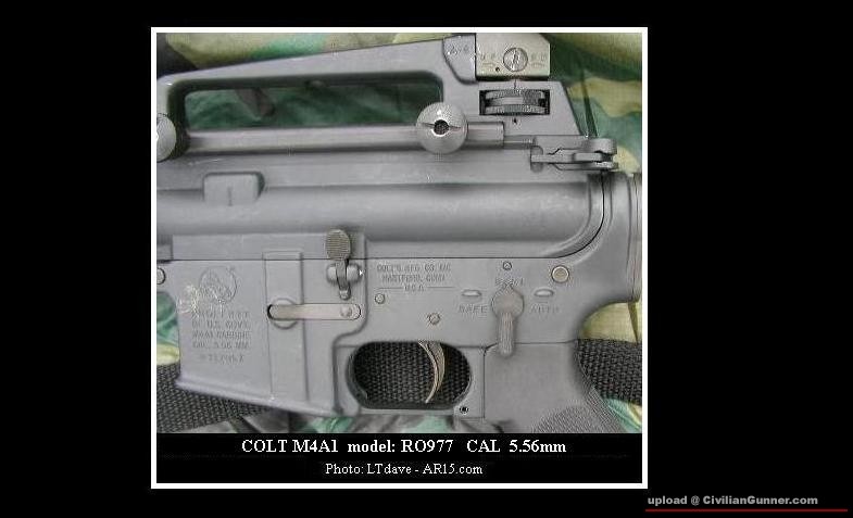

A2中期型/ M4A1型, 看似印像只有吉打AEG身同PTW身仿這個的特徵,
有用心 讃

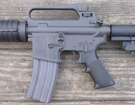

A2後期型/M4A1現代型, 其實玩具如果全抄這個下身出M16A2至SR16/MRP 咁實無死無Bug又夠仿真,
這個下身的特徵, 電槍好似只有KFC,星星出過
實情 其實馬記十年前的SR16也有做出來
在GBB現只有派米有做,未來RX也是現代型, 不過也不是和Colt/KAC的外型一樣,有點可惜,  不過啦 都係果句
玩具野無謂太執著.有更好, 冇也冇所謂啦
