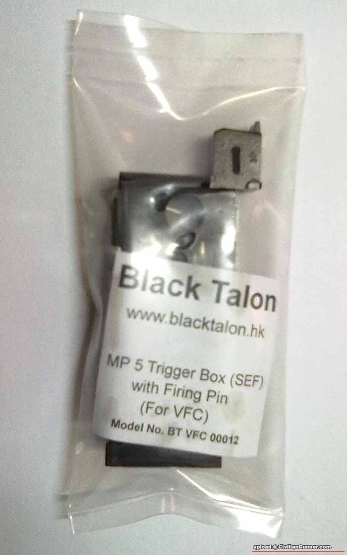

真係好開心 ,早前同 Black Talon 郵購的 MP 5 個鋼 Trigger Box,今日終於速遞到手,只係幾日算好快啦!個包裝仲好特別添,個 Firing Pin 另外獨立包裝,好似出前一丁包蔴油仔咁,好可能因為費時整花個大身,都算幾細心!
個鋼 Trigger Box 表面有 D 好厚似係油嘅嘢,一抹就乾淨哂。而裡面有 D 似焊位的地方,黄黃地色,似乎真係人手 Handmade,一分錢一分貨吖嗎!一陣要砌埋組 Firing Pin 試一試, Black Talon 話要用番 VFC 原裝條 Firing Pin 彈弓就 OK 喎!影咗 D 相,想同各位分享吓!
不過點解叫 "限量版" 呢?

如果你話件件都係咁我直頭唔會買離試! ( 對於我來講都幾貴!   但認同某師兄所講" 物有所值" )
不過事實上比我簡果3件都無呢件禁大個洞.
希望其他廠商都明白開發產品既同時,產品既質量問題亦好重要!
作者: Armourer    時間: 25-4-2012 15:51
原帖由 jabberwock624 於 25-4-2012 11:52 發表
拆過trigger box 就知呢個係咩位置.
http://thumbp1-sg3.thumb.mail.ya ... h=478&httperr=1
見到呢 ...
jabberwock624 師兄,聽您咁講,佢哋 D 售後服務即係好唔好呢?其實係點同佢哋更換件有問題件呢?乜嘢係 "仲有得選擇" 呢?係咪您自己走去換呢?去邊度換?可唔可以分享吓?
作者: Armourer    時間: 25-4-2012 18:28
原帖由 jabberwock624 於 25-4-2012 13:17 發表
都唔係架師兄,見不到的外表問題唔代表無問題!
希望其他廠商 ...
完全同意,外觀有問題其實都係一個問題,例如藝術品就係啦!即係睇女一樣,靚女梗係多 D 人睇加啦! 只不過,人靚,佢嘅人品 (質量) 未必一樣好,呢方面個天好公平加。
我都係因為買咗 BT 個 Trigger Box,所以先至開呢個題目嚟吹吓水,同埋睇吓大家有乜特別遭遇之嘛!我反而無留意到您講嗰 D "洞穴"..........話時話,睇睇吓,我嗰件喺邊位就有兩點好似針頭尖位咁細嘅 "痕跡",但又唔可以講係個 "窿 或 洞 或 穴" 大到咁誇張.......... 似乎又唔係好關件嘢嘅質量或品質嘅事,我個人覺得似乎係關佢哋手工問題多 D 唧,即係靚女和醜女嘅分別,外觀唔靚唔緊要,因為佢唔係藝術品,我當佢係件工具,係件强身健體嘅工具,我比千幾両银買佢件工具比我支槍補身,最緊要係買到以下幾樣嘢,1. 一定要真鋼材造 (可以揾人試吓 D 乜料),2. 一定要 "襟" 用 (暫時似乎打到支槍爛,個 Box 都無 D 想爛嘅意思),3. 造工的數值同位置一定要準 (暫時完全 100 % Plug and Play),因為您裝件件落支槍嘅時候,同之後 "失控地" 試槍嘅時候,您都可以感受到佢哋 D 件得定唔得。
但其他次要嘢,比如手工呀、打磨呀、防�蚹r、造色呀、包裝呀等門面嘢嚟唧,全部都係過眼雲煙,裝件件落支槍之後,您又睇佢唔到,又摸佢唔到,咁..........我哋大家開心最緊要 ,千祈唔好太執著 。
公平 D 講,只有玩家對支槍嘅 "瘋狂" 程度,加上 "時間" 嘅洗禮,最終才可以判定佢哋嘅質量或品質,係堅嘢定流嘢!D 朋友講過,BT 係用人手 (加機器) 製造個 Trigger Box 嘅,今時今日,"手作嘢" 嘅價錢其實可大可少,一定只有貴,唔會平,所以手工方面一定有 D 出入,一定件件唔同,又要 "揼",又要焊,佢哋件嘢仲用好似用咗幾種焊法添,所以真係唔 "限量版" 至出奇。如果佢哋件件嘢分毫不差,一模一樣,但如果又話係 "手作嘢",咁佢哋就肯定係揾 "機械人" 造加啦!
jabberwock624 師兄,您同我同上面幾個師兄呢鋪真係好好彩,買咗 (應該係講 "買到" 佢哋嘅 Trigger Box,唔知佢哋仲會唔會再出 D MP 5 嘅 "手作嘢" 呢?頭先 Send 咗個 email 去 BT 想買多一個 Trigger Box 送比住係台灣嘅表弟,BT 剛回覆話已經賣哂啦! 仲話下一水唔知幾時再番飛喎?
作者: siudaku    時間: 25-4-2012 19:23
原帖由 Armourer 於 25-4-2012 18:28 發表
我都係因為買咗 ...
我早兩星期都係BT 買左十餘隻trigger case, lee 兩天放假終於抽到時間將全部組裝好。
安裝過程非常順利, 原全唔駛自己動工再花時間執位, 造工真係值得一讚
但現在最心急希望佢地快d 推出個carrier ,  咁我個MP5 family 又再更接近完美喇……
之後希望佢地會翻造trigger case, 好俾我日後d K仔有個靚靚既心臟
最好就再出埋真數frontsight 咁就大功告成喇,
作者: Armourer    時間: 25-4-2012 20:42
原帖由 siudaku 於 25-4-2012 19:23 發表
但現在最心急希望佢地快d 推出個carrier ,  咁我 ...
siudaku 師兄,嘩!買咗+幾隻 Case..........咁咪要成個、十、百、千、萬、 嘩,成萬両銀???
不過我都睇您過 Post 出嚟 D MP 5 相片,真係好大塲面,您似乎係擁有最多支,最齊款式 MP 5 嘅師兄,查實您有幾多支成品呢?
我都好心急,好想佢哋快 D 出廣告接受 "預訂" 方式 買佢哋個 Bolt Carrier,費時一個唔留神,一時無上佢哋個網,突然比人買晒就仆街啦! 上次 Send email 比佢哋,建議佢哋快 D 用 "預訂",不過佢哋話要先訂好零售價後,才決定是否用 "預訂" 方式見光喎!
唔知會賣幾両銀呢?
作者: jabberwock624    時間: 25-4-2012 23:00
原帖由 Armourer 於 25-4-2012 15:51 發表
Armourer 師兄: 佢地既售後服務真係無得彈! ,( 但我仍對這購物型式有保留!  今次係好彩.唔係每度地方買野賣方比你簡到滿意而唔黑面! )
              我都係用E-MAIL 形式SEND 張相比佢地,之後佢地同我聯絡開既SALE直接約我更換那問題件.
              我起初以為佢攞番1件件同我更換就算,點知佢攞幾件比我簡,重講笑話以為我放大0左張相比佢地添.
              今時今日你去邊度買野比你簡到滿意為止? 去到2件唔0岩咀型, 係得禁多件. 我地唔會KEEP禁多貨.之類... ...
              我諗師兄大家都見唔少. 唔通師兄們覺得遇到呢D情況要自己硬食為之正常?
rho837 師兄:你係無要求就唔會換補品啦, 用呢個價錢買件件我唔可以有呢個要求?
            我自己整花果 D 叫戰績. 佢本身件件外觀有問題裝入去係睇唔到.就唔係問題?
            不過都係果句,一分錢一分貨.
作者: rho837    時間: 25-4-2012 23:50
個個人比錢買物品都有一定要求!只不過定義標準唔同!現在我買左四隻鋼BOX! 有一隻個面有一條粗machine mark 望見好以花左!應該係生產時一啲defects! 但對個box本身運作無做成任何問題!所以照用!別一隻在變位有小小的”砂眼”又係defect! 但都係與個box本身運作及耐用無關,同時個box係唔見光根本花唔花或有冇砂眼對我一啲都唔重要!最重要係尺寸是否精準!
當然買隻全新勞力士就掔係check有冇問題!但帶上手之後花左又如何!咪又係錶一隻!
各人定義唔同!不過BT真係好有心!
作者: jabberwock624    時間: 26-4-2012 07:48
原帖由 rho837 於 25-4-2012 23:50 發表
個個人比錢買物品都有一定要求!只不過定義標準唔同!現在我買左四隻鋼BOX! 有一隻個面有一條粗machine mark 望見好以花左!應該係生產時一啲defects! 但對個box本身運作無做成任何問題!所以照用!別一隻在變 ...
認同師兄既意見,佢個box既數真係好準。原裝零件直上唔係間間做到!
作者: ANDYUEN    時間: 30-4-2012 12:15
好鬼正!我都整左份!
