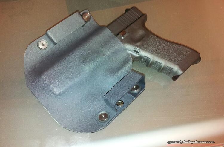

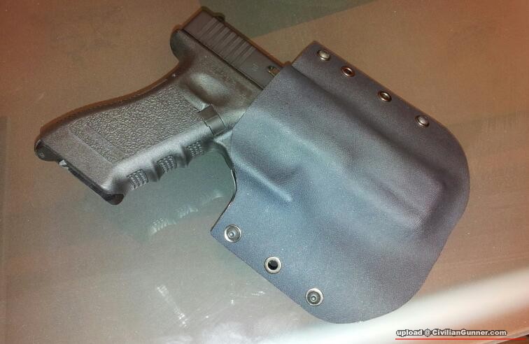

Part 3
做好晒holster外形, 就可以度位鑽窿
之後就係打雞眼釘, 雞眼釘要買加長的
一般都係for布料用, 雞眼比較矮身
kydex兩層有3mm, 雞眼要買管徑5mm高的
圖中是雞眼釘,雞眼墊片 & 雞眼鑿
打完雞眼後裝上2" belt扣
完成啦!!!!

其實一d都唔難做, 因為kydex壓衰左可以吹軟再壓過
只要有心機慢慢校好鬆緊就掂

如果用焗爐咁要加熱幾多幾耐? THX
原帖由 grandc789 於 30-6-2012 19:30 發表
如果用焗爐咁要加熱幾多幾耐? THX
根據鬼佬教學, 先預熱至150C,之後以150C焗10分鐘

如果雞眼釘用黑色4mm款會好睇好多
