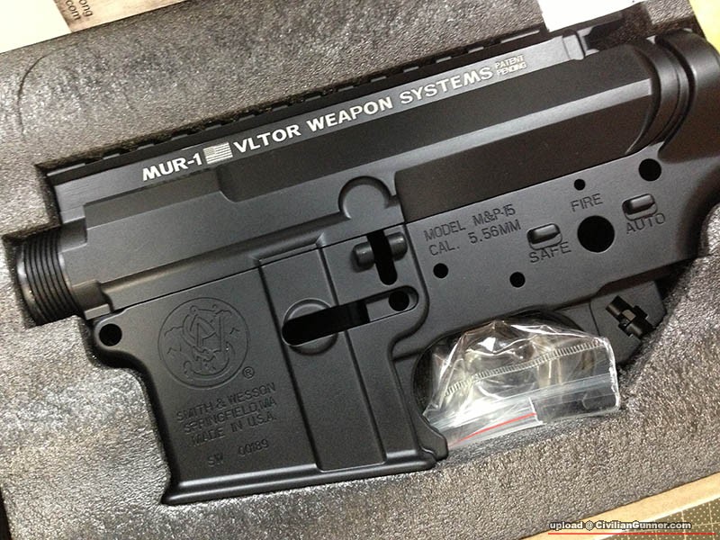

今次先砌upper,早前買了個KA M7A1 body,
再補購了一些配件,其他配件都再自己的Spare parts中找夠數便算吧!
今次選料都用平價優先,
用最有限的資源去完成一支M7A1為目的。
KA M7A1 金身
今之補購的配件:Forward Assist, Dust Cover, Bolt Catch, Mag Catch

KA M7 上身入唔入到KA M4 下身
原帖由 seiko1 於 8-7-2013 10:30 發表
無試過,也不會去試,
因為就算入到都不會用。
KA MUR 是黑色的,而KA M4馬仔花是灰色帶啡曷色。接合後完全不好看。
