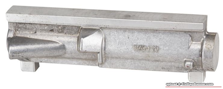

玩過! 係香港唔化算! 批料造得好就好! 造工有問題就成批有問題! 要有齊全師傅莫夾具及大量生產至化算! 鑼一個身! 好難成功!
原帖由 saswilliam 於 25-8-2014 13:06 發表
出呢啲款就好lor
http://blogs.militarytimes.com/gearsco ...
冇數據!
鍛做身,果時viper有一批SR16做得唔好,唔對稱真係好醜。
唔明點解會有啲得有啲唔得,唔係同一個人帽咩??
裡面個size係唔係好難做得正,因此viper槍有啲會唔穩定呢?見fb個vipergroup裡面啲師兄成日話要磨合打好多槍,有話鬆啲先順,等等。
