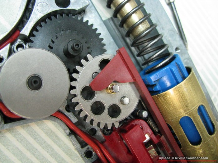

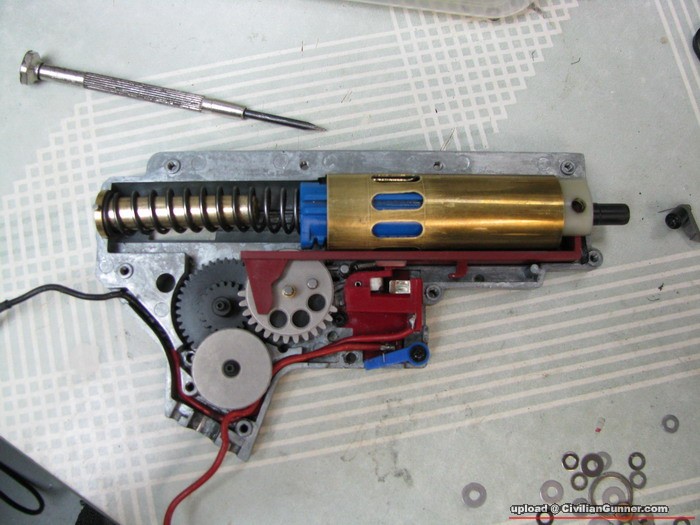

大改~~1秒4x發的2號波箱
大改~~1秒4x發的2號波箱
大改~~GP 2號波箱
貼住咁多先.........過兩日再黎

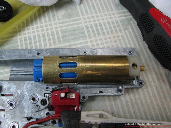

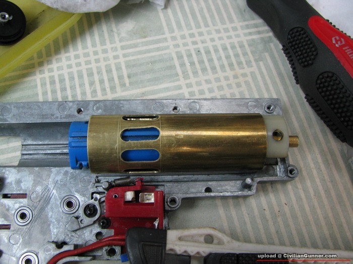

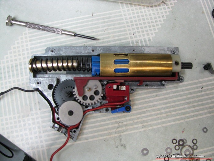

無知一問:想問問這是為了什麼而改?

原帖由 WAIKO01 於 11-11-2007 14:22 發表
無知一問:想問問這是為了什麼而改?
呢個係一秒4x發的波箱..............
我不是攝影高手,更不是攝影的新手,我只是揸住相機的笨蛋
原帖由 亞龍 於 11-11-2007 14:24 發表
快頻乎?
再加上大 V 數的電.......打死人......

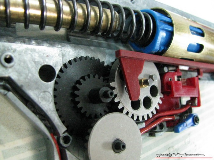

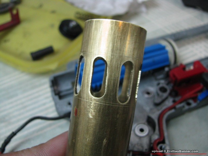

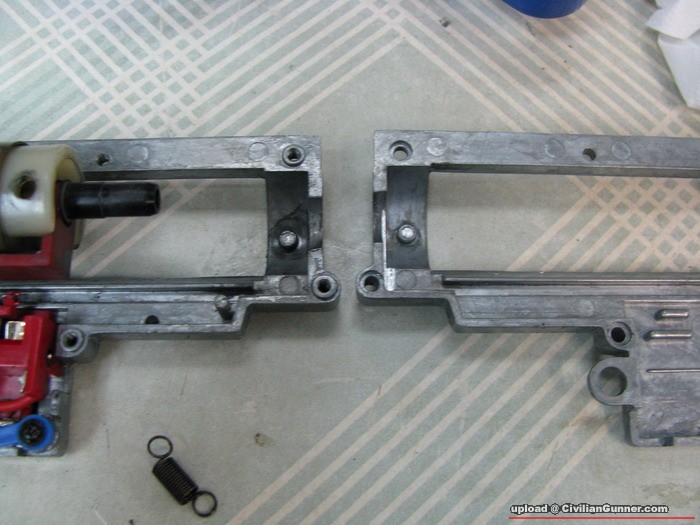

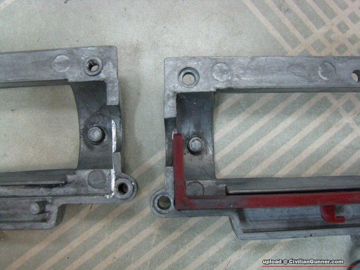

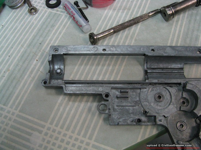

明白,那麼想問問為什麼氣缸要鑽這麼多的排氣孔? 還有的是氣缸前段的波箱殼為什麼要"LO走"一點?

原帖由 WAIKO01 於 11-11-2007 15:06 發表
decrease the weight to make it go faster
拉橋行前d對打快頻有咩幫助?莫非會用短氣咀?減少氣咀同缸頭接觸?
原帖由 sealsman 於 11-11-2007 19:40 發表
氣缸唔go架喎
係天梯先go架喎
你咁鑽法d氣咪漏晒?
定係我d concept又錯?

回覆 #9 zeta 的帖子
本身果個cylinder有一個洞, 去control個氣量
加多幾個, 都係果個氣量, 但係airflow快左
多謝亞龍師兄教路!
先一樣樣黎講

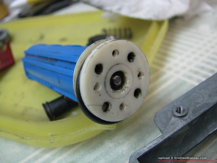

氣缸要鑽這麼多孔做咩??
要加大及加快入氣囉,機本上1秒20發時
用平時的單孔氣缸就夠,但1秒40發以上時
便需要鑽孔加大及加快入氣量,去平衡氣缸內的氣壓
同時,原裝的GP波箱缸頭係金屬,改用馬老二的膠缸頭
就冇咁易爆波箱
[ 本帖最後由 亞龍 於 11-11-2007 23:30 編輯 ]

氣缸咁多孔會唔會outflow得好勁?
