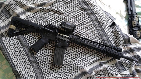

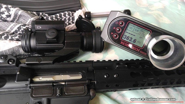

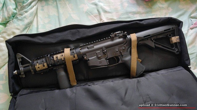

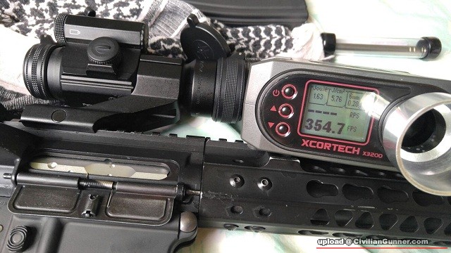

今日剛上上機check完,可以分享下。我有兩支上身,兩條bolt, CQBR 原裝馬記 250mm同hopup膠 , Keymod M4 就換左 370mm 楓葉管同楓葉膠。
銀色bolt係第一水果時買,換左UAC飛機,入面全原裝
黑色bolt係收二手,估計係第二水,全原裝
0.28g BB , RWA 氣
好似日後馬記會出短版..輕D...~
0.28g BB , RWA 氣

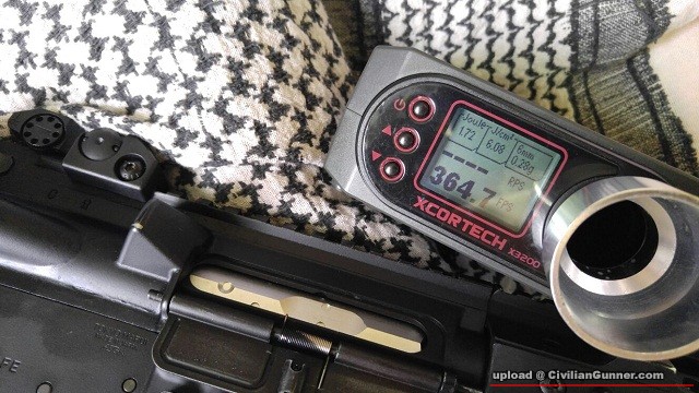

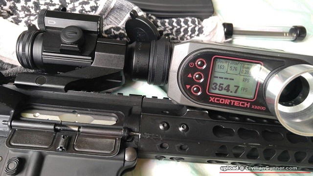

Result :
250mm , Silver Bolt : 1.43J
250mm , Black Bolt : 1.28J
370mm , Silver Bolt : 1.72J
370mm , Black Bolt : 1.55J

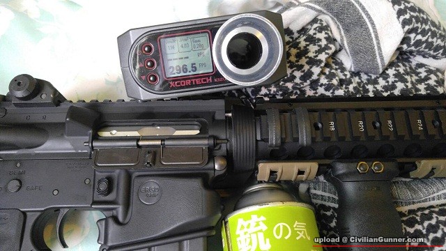

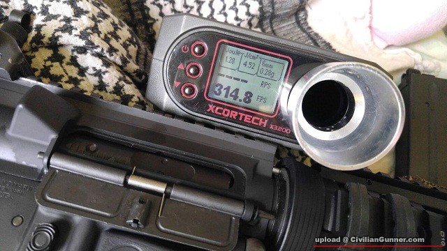

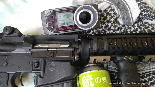

最後試下銃之氣 134A , 0.28g BB
250mm , Silver Bolt : 1.14J
370mm , Silver Bolt : 1.54J
250mm , Black Bolt : 082J
370mm , Black bolt : 1.02J
16-8-2016 18:12
16-8-2016 18:12
16-8-2016 18:12
16-8-2016 18:12
16-8-2016 18:12

不過成件事最神奇係打 370mm 134A 有1.5J , 仲打得晒lock到bolt

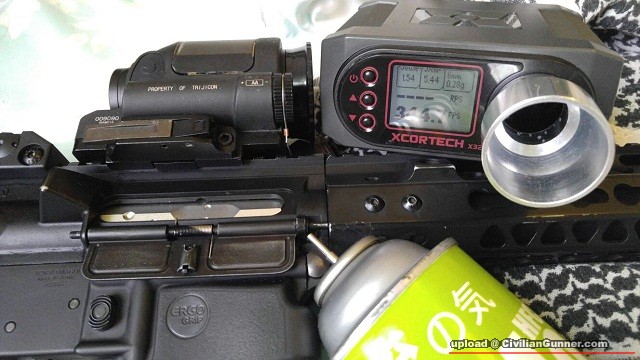

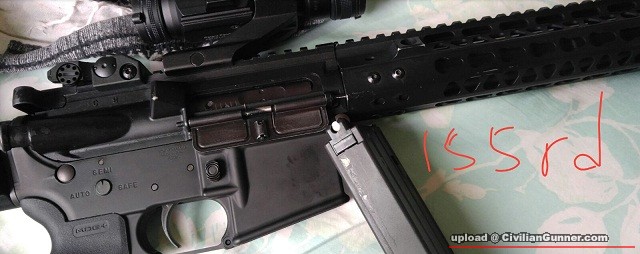

今日手痕試多樣野,叉爆隻匣打單發,睇下打到幾多飛
打到隻匣完全無氣出晒水 , 黑bolt 155rd , 銀bolt 158rd, 差唔多

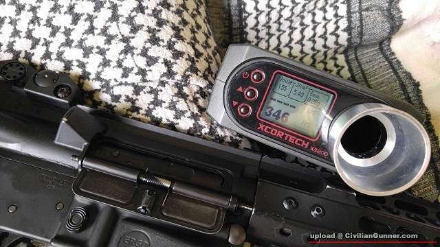

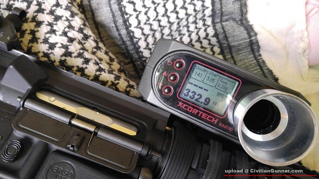

Marui system 有樣野好,力量穩定,銀bolt 1.7J, 打到 100rd 後仲有 1.6xJ , 去到 150rd 都有 1.5J , 最後 5 - 6 飛先明顯drop power
P.S. : 臨尾打到無哂28珠轉入25珠
P.S. : 以 370mm 内管計
17-8-2016 14:52
打到隻匣完全無氣出晒水,total 155rd
17-8-2016 14:52
打到 100rd 後仲有 1.6xJ
17-8-2016 14:52
去到 150rd 都有 1.5J
