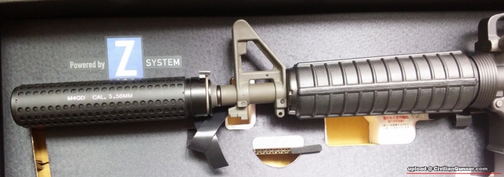

我又做下RESEARCH, 見到如果我想改支MWS 做MK12
有兩個選擇,
1. 係CXX 改VFC MK12 做MWS 牙
2. Z-PART for MWS
其實係香港, 呢兩個option 仲買唔買到?
我自己prefer Z-part, 因好似有鋼管, 請問各ching 意見
Z件好D話哂全鋼,價錢都反映左
或者問下CRVV可唔可以訂拎份過來?

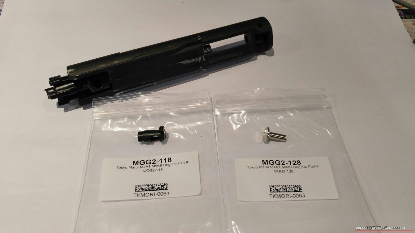

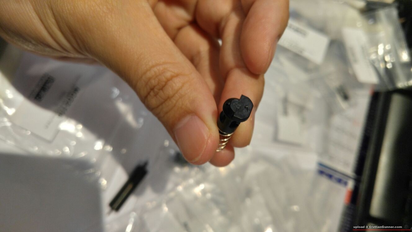

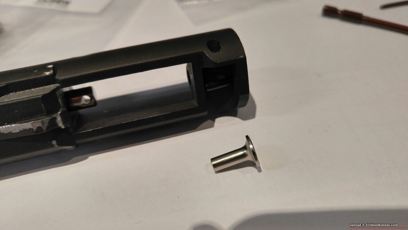

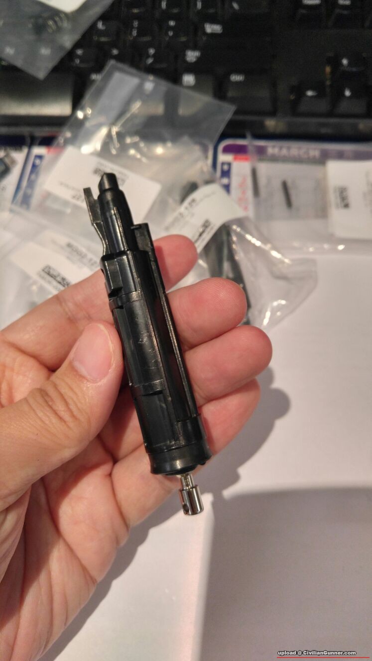

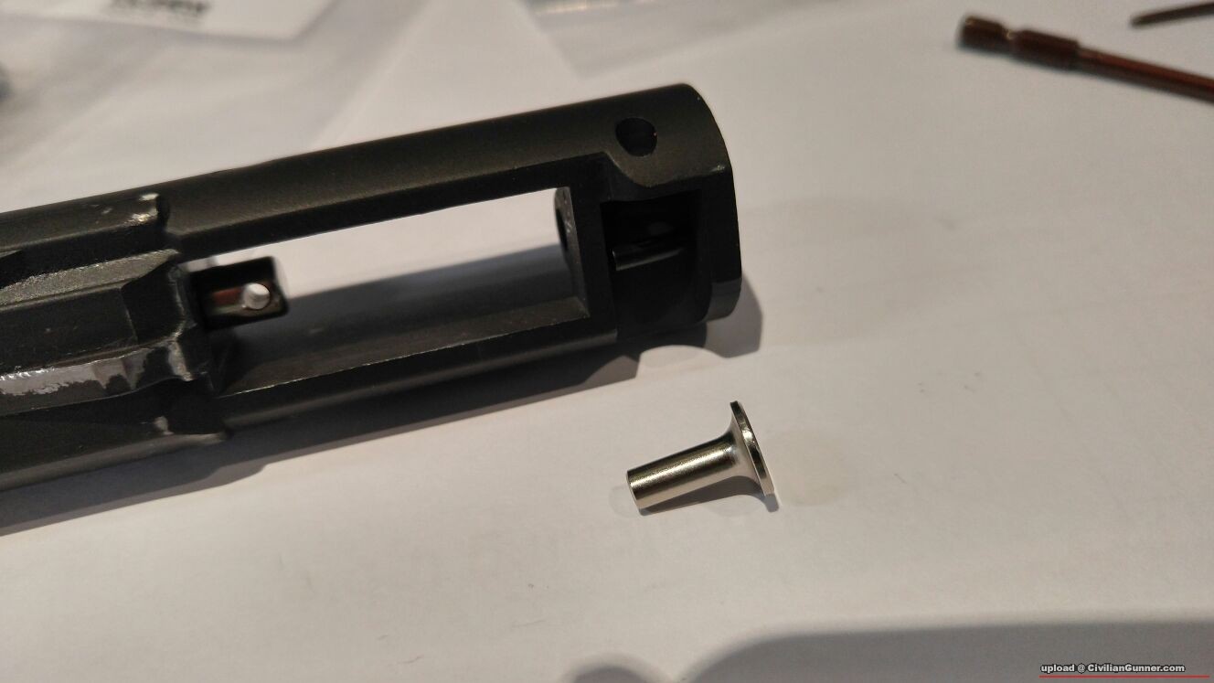

同埋內管要換最少410MM長,

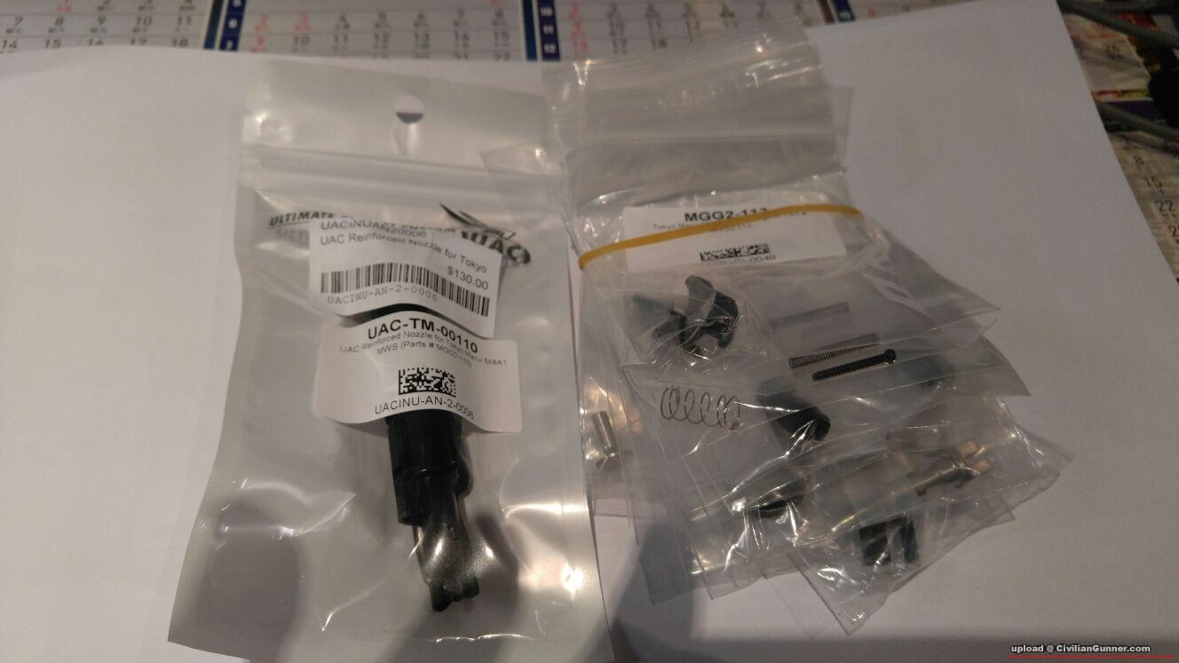

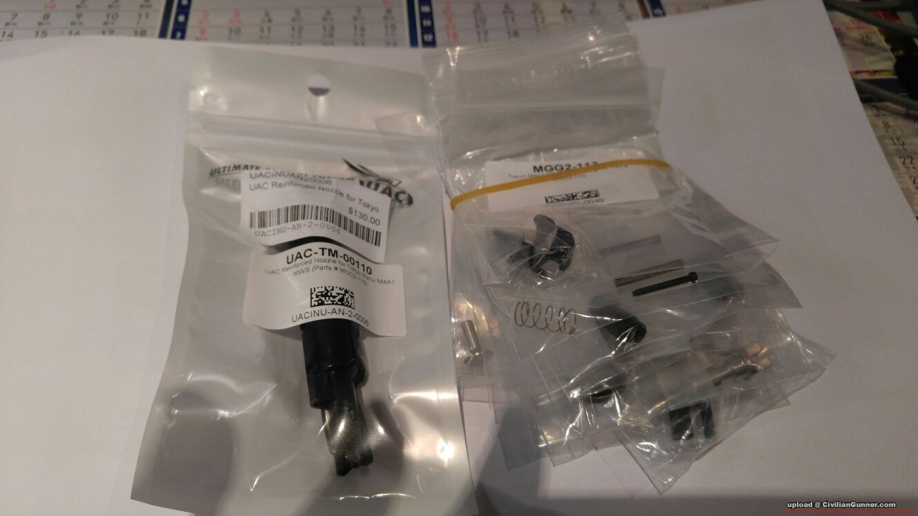

原本訂零件執多套bolt set,條bolt係我換左鋁bolt後有剩,所以無訂! 原裝飛機無貨,所以買左UAC飛機代替。
Parts#118 係二代設計,放唔到入uac飛機,我遲下再睇下点攪

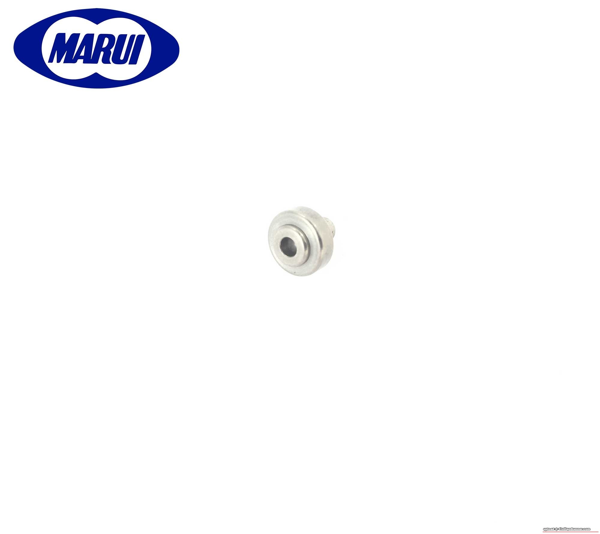

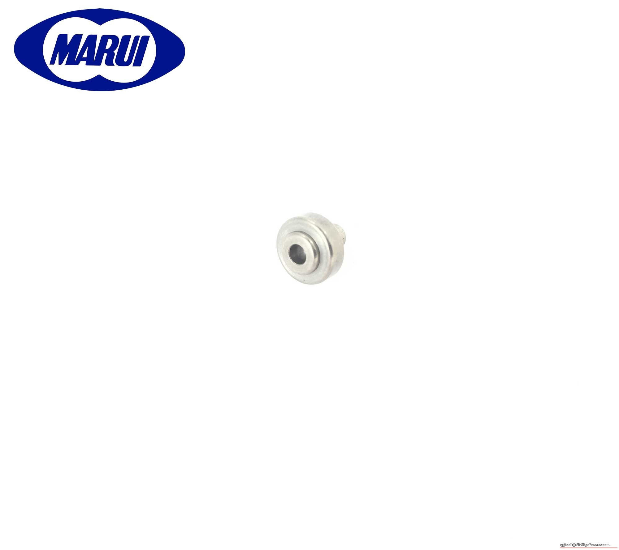

另一問題係 parts#128 , 粒roller完全唔同左樣,大粒左,入唔到去支一代bolt度,要再check下! Parts number無錯但照計無理由唔同左,要得閒先拆條二代對比下
In this moment , cannot full complete the new bolt set

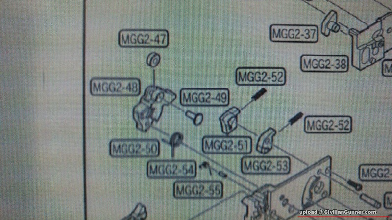

粒roller可能Marui發錯貨,我收到果粒似係 MGG2-49
