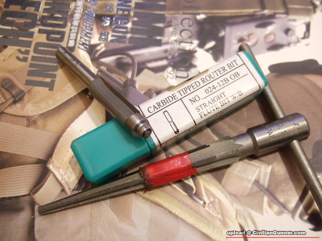

3分啤令刀小改 + 擴孔器(lui) .

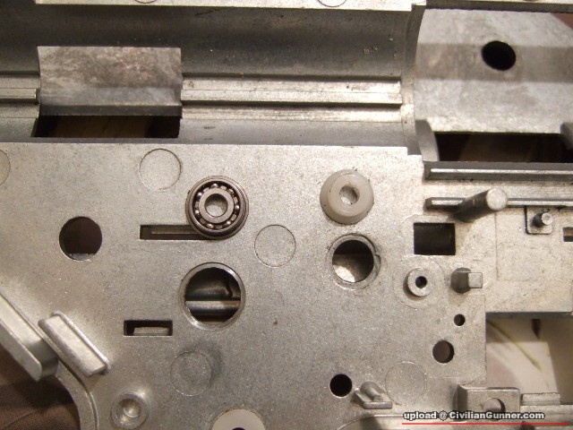

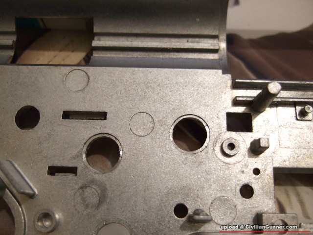

只要保持直角平衡即可,記得不要只在一面lui大個窿,要正反面都要做.買多一粒啤令做辦fit fit地即可.呢個都是自已器材不夠又不想求人所用的方法,沒電鑽都可以好輕易做到.
已做了好幾個自用都OK.講多次Lowend野,唔好要求太高.

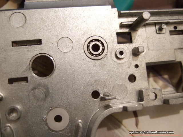

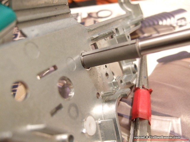

本人見識淺,可否有器材相,我都想買.擴窿不難最難是個9.5mm平面0.6深個介子面.

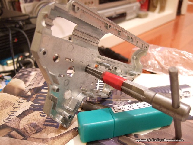

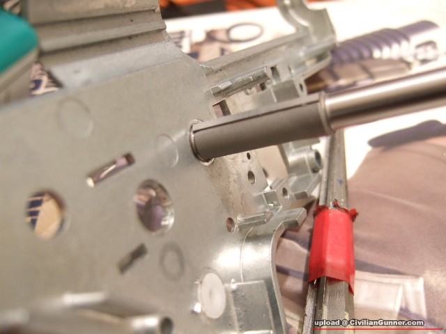

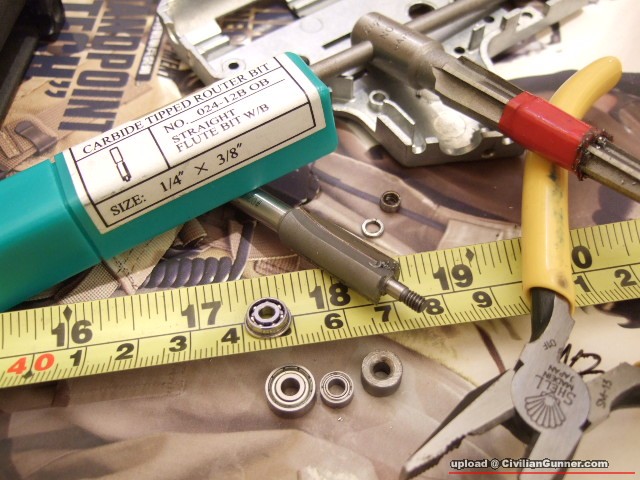

我用果把是2分X3分啤令刀(多用於木工用)再自車一粒約7.5的圓粒(可在上圖清楚看到)
把原來果粒3分啤令換過即可.動工:先把窿擴至約7.5MM,再用啤令刀擴邊,再把窿擴至Fit
8mm啤令,個人認為擴窿未必是準8mm為佳,可能是7.9999.
改啤令刀有另一簡單方法,(只限於6mm窿波箱)買多一枝2分x2分啤令刀便成.

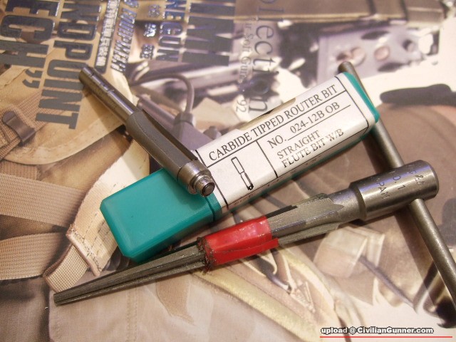

(lui)是用來擴窿的,啤令刀是用來擴邊.
