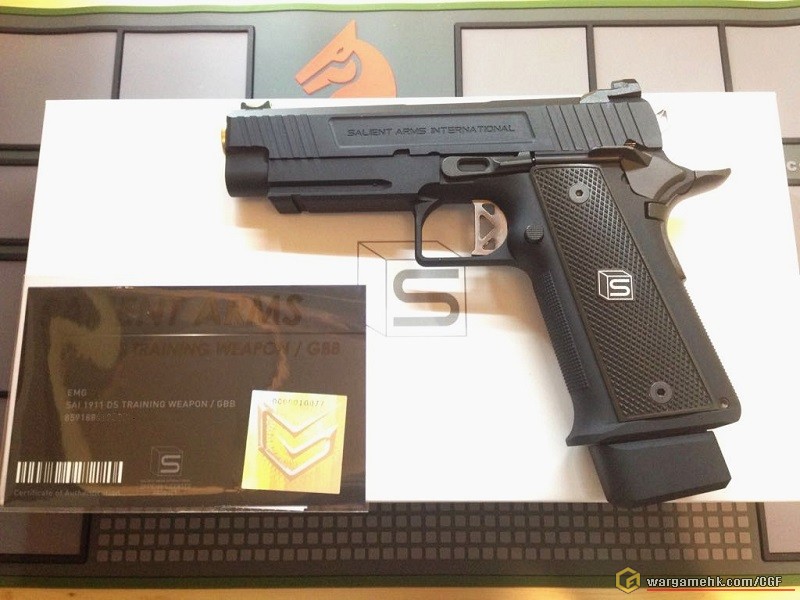

真廠授權SAI刻字, 附有授權咭紙一張, 獨立流水序號

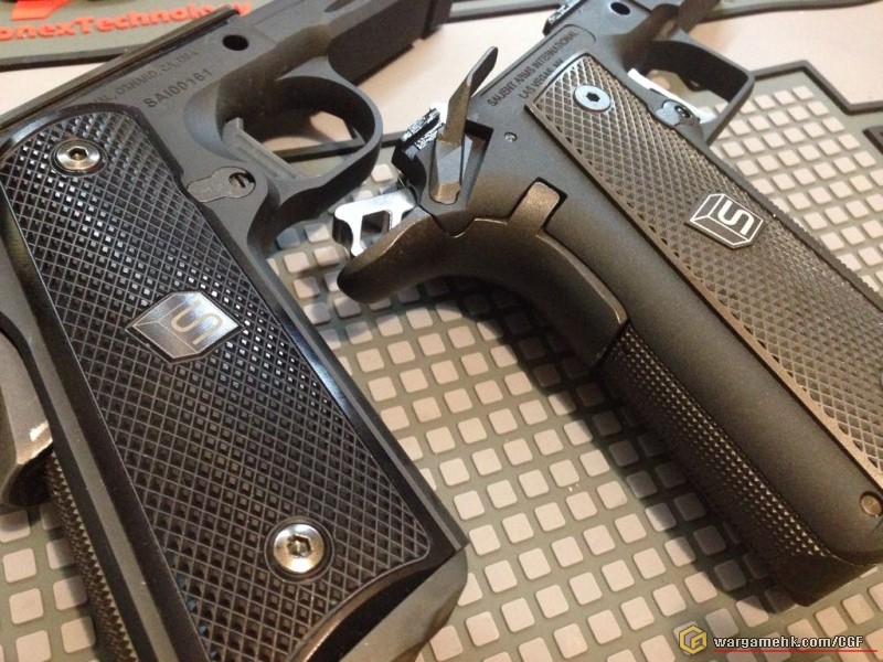

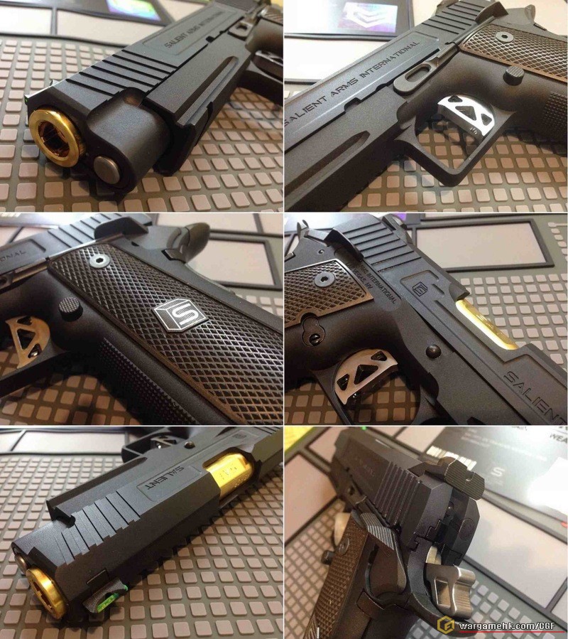

- SAI刻字滑架及下身質感好似係合金, 坊間傳聞係鋁, 小弟認為唔係...
- 銀色trigger跟真槍3孔設計, 但造工一般
- SAI grip片係金屬造...
- 膠纖前準星配SAI刻字後準星
- Slide Stop跟真槍偷輕設計, 造工唔錯
- 有假撞針, 仲要係可動, 呢個加分
- 支回樘桿係鋼製
- 紅色飛機、紅色彈匣出氣膠、紅色hopup轆仔、支金得黎有d膠的外管、彈匣valve設計等等...

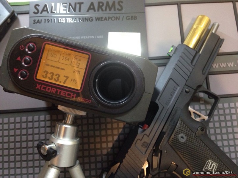

試試J數, 原匣可入30粒bb, 用恐龍氣, 0.2bb 有1J左右

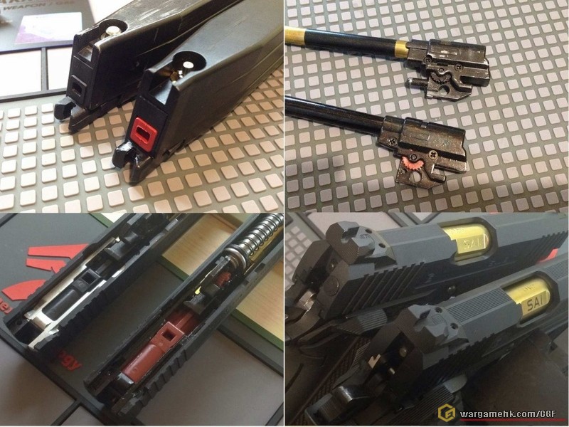

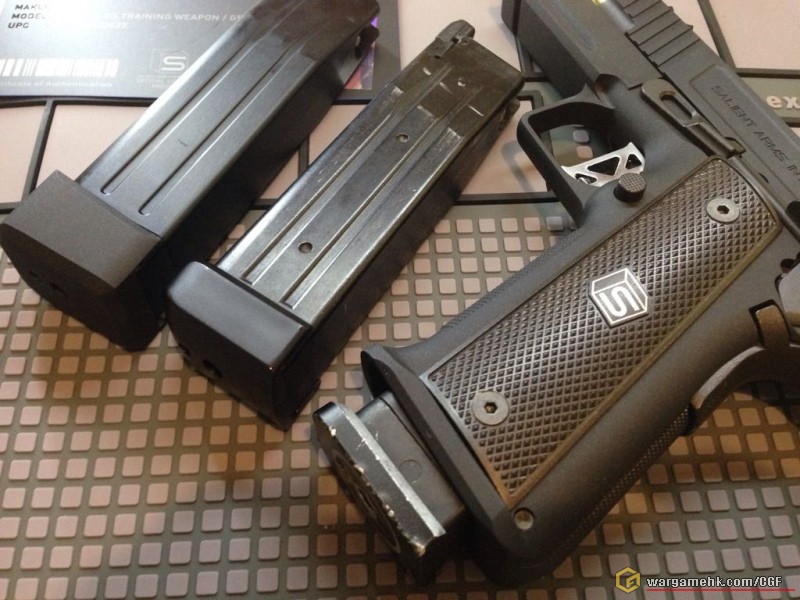

試用老馬原匣, 竟然入唔到匣, 原來係彈匣底片頂住(見圖)
再試用薄底片就無問題了, lock得實, 十分fit位
老馬原匣, 用恐龍氣, 0.2bb 有1J左右, 兩者差不多效能

呢幅圖見到佢Grip Safety及Safety Lever都係特規, 彷間的鋼四寶應該不合用了
其餘Hammer及trigger等等未有時間打散佢黎睇...>>> 已經試換了, 與馬記兼容 http://www.wargamehk.com/cgf/viewthread.php?tid=166698&page=3#pid1266249

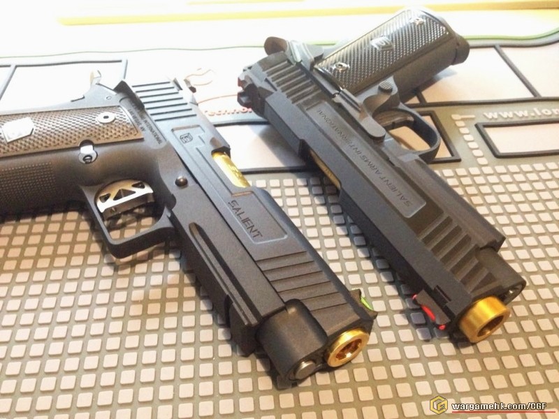

諗住就咁用小弟本身支Nova SAI上身插入佢caspian下身又唔fit位, 要執執先得
上下槍身色水不一致, 唔知係咪支支都係咁
同小弟本身支Nova SAI合照, 呢度見到外管比較短.
多謝觀賞, 總括黎講把槍係超值的, SAI版權刻字, 全金屬上下身, 膠纖前準星等等
