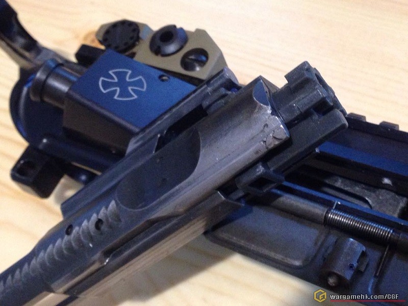

唔好意思咁好問題,至於條super bolt小洞有冇咩可以填返佢救返來用?個破損口大約1x0.5mm半月形
回覆 18# 的帖子
鋼煲可以焊接,但冇工具又非做呢行要托親戚朋友有做開先有得整,整得黎不如買過支快捷。。

換一換個super bolt, 再裝返舊果個bolt就係咁,thanks
無錯! 鋼煲可以焊接, 呢支prime的鋼bolt,
lock bolt位蝕了, 搵個燒焊佬焊完再打磨一下又用得了
