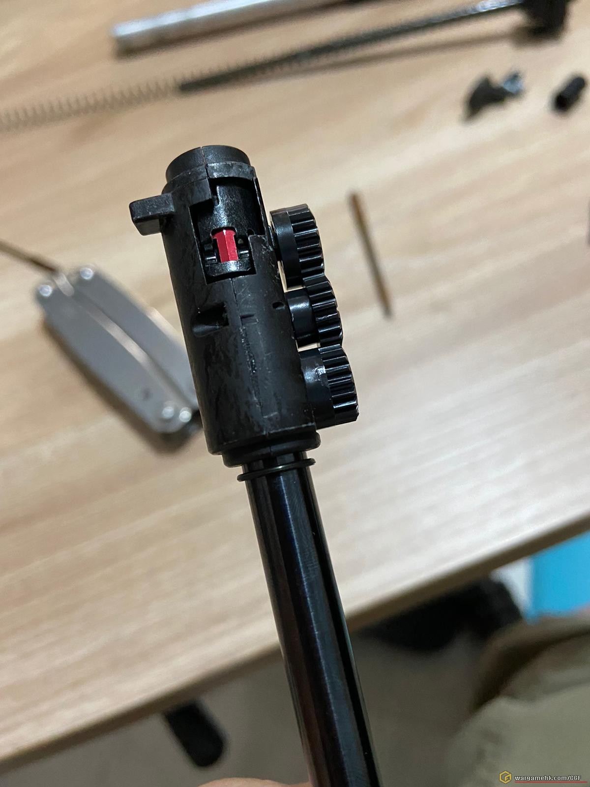

89式玩咗半年,so far 發現到兩個問題
第一係支野好多時係3連發變2連發,我估係條bolt行得唔夠後令到三連發司牙撳得唔夠低。
不過我通常打單發所以問題不大。
反而我發現89式既hop up下壓點係冇乜力,得塊鐵片仔,連紫膠都壓唔低。
未知其他手足有冇以上兩個問題?

可以加粒楓葉 I-Key 加強下壓力

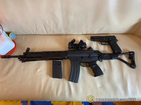

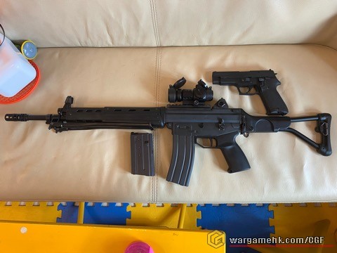

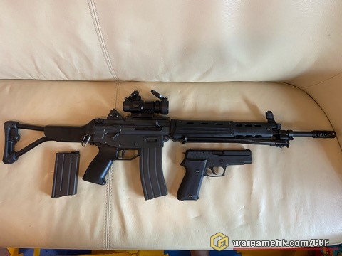

遲黎的89式小銃及自衞隊佩槍,這支是摺柄版,現在等緊支刺刀返黎………
