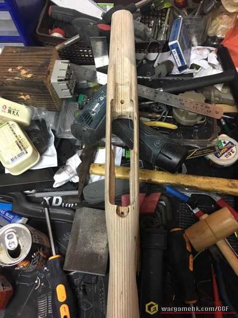

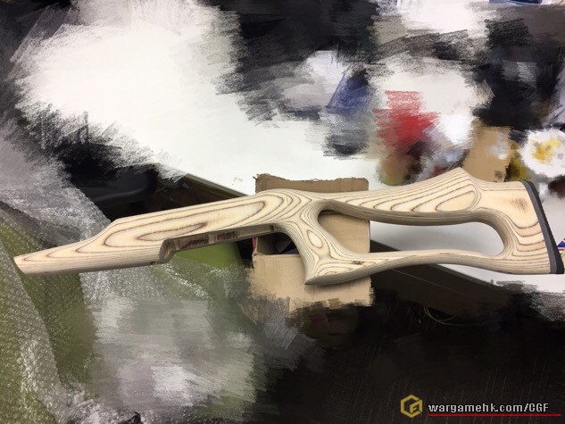

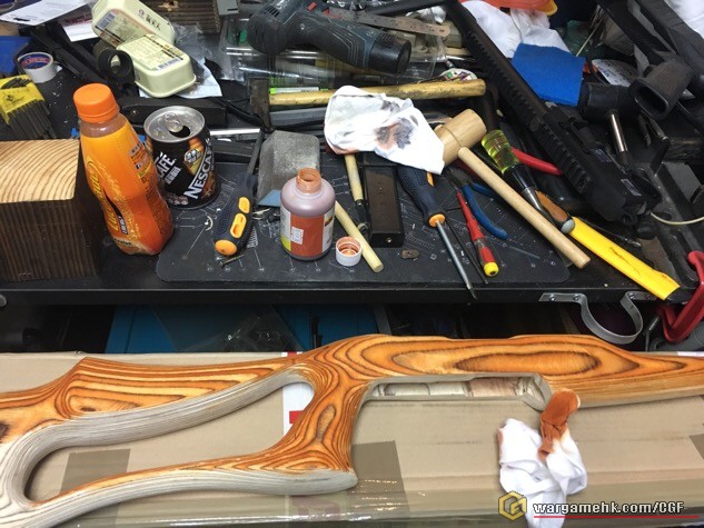

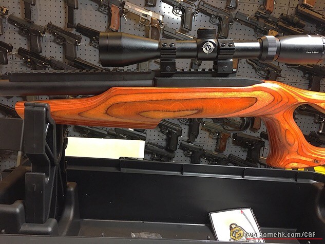

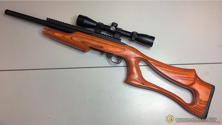

修改到玩具可用

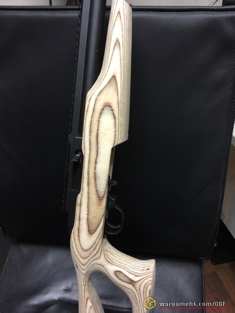

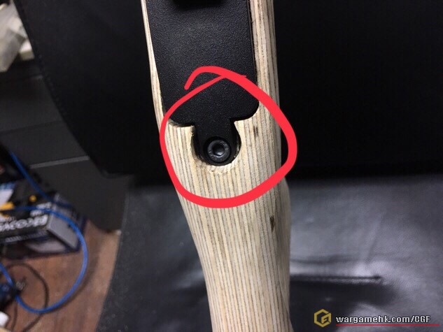

這裡算是最麻煩的一個位置,要掘一個大孔
試安裝

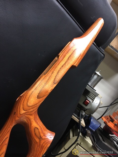

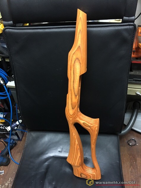

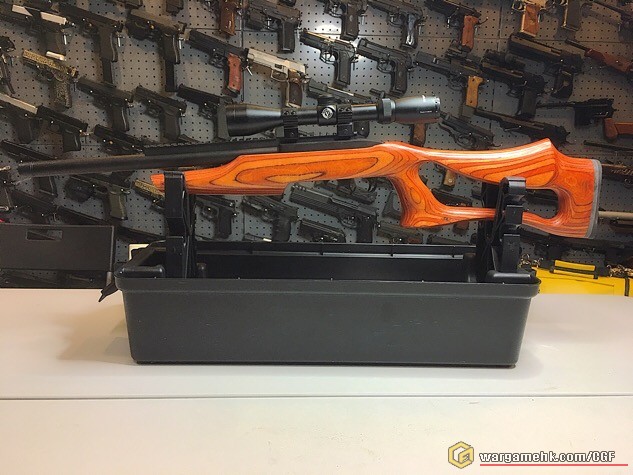

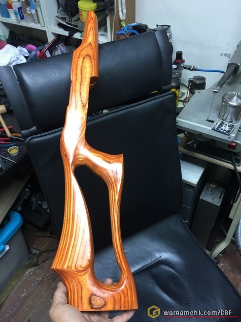

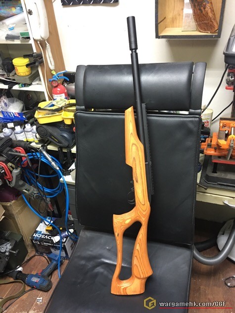

上色(索色)(土黃色)
第一層上色完成
第二層上色
上木保護油第一層
第二層木保護油
第三層木保護油,完成

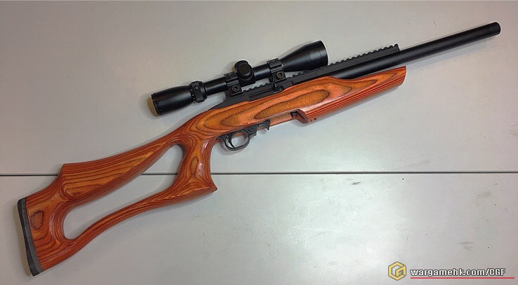

原帖由 Ang123456 於 1-12-2018 07:32 發表 正! 少D心機都難搞! 小弟當年其中一托和師兄的十分相似, 只cut了KC02尾便直上!
四級准尉
原帖由 kornhill401 於 1-12-2018 11:00 發表 WOW!超正的藝術傑作. 正如J大所說,只欠支長管. 有埋就更加完美了.Thx for sharing.
原帖由 Ang123456 於 1-12-2018 21:13 發表 http://shop.kic.tw/portal_c1_cnt ... =&search_word3= ...

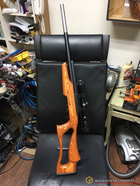

20-1-2019 16:42

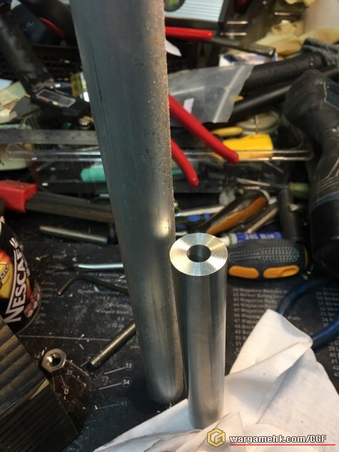

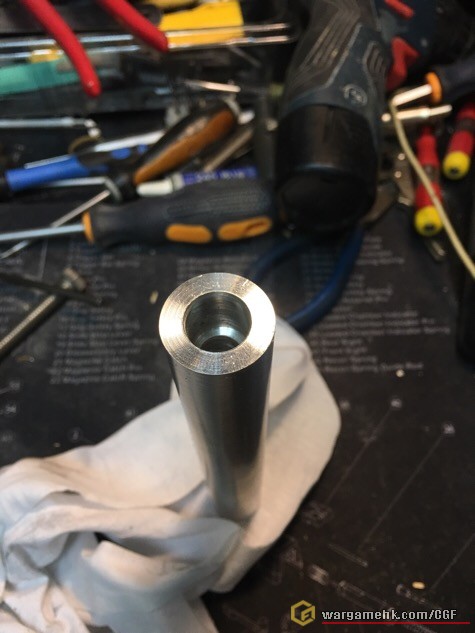

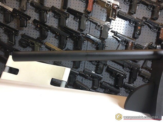

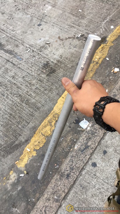

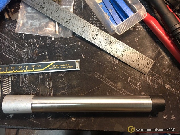

買回來的鋁材

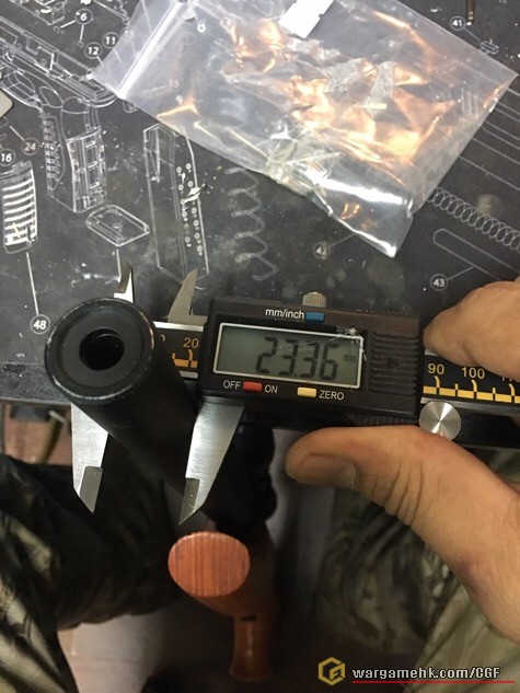

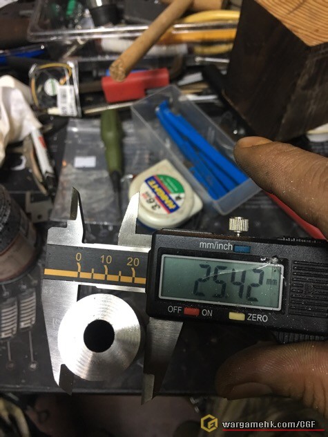

原裝外管直徑
鋁材直徑

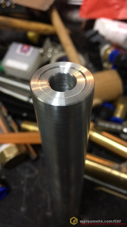

上車床車至一樣尺寸
準備開14mm左牙
14mm左牙

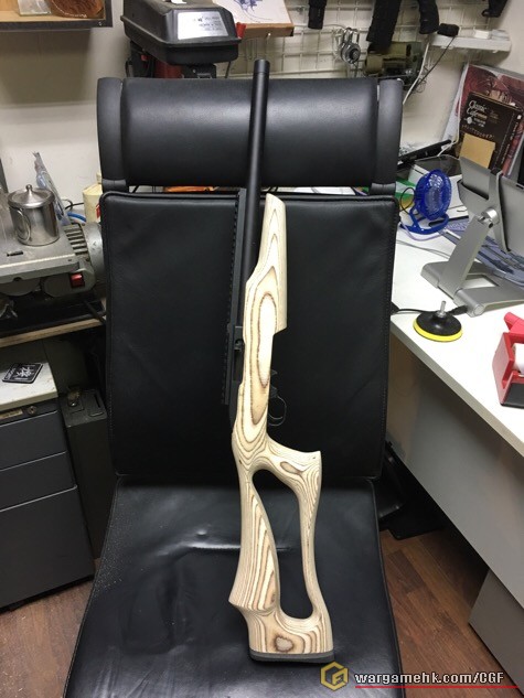

槍管頭也加工一下

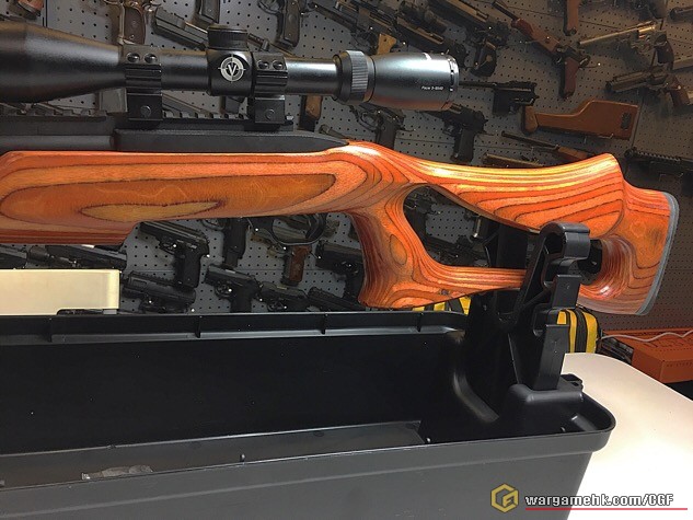

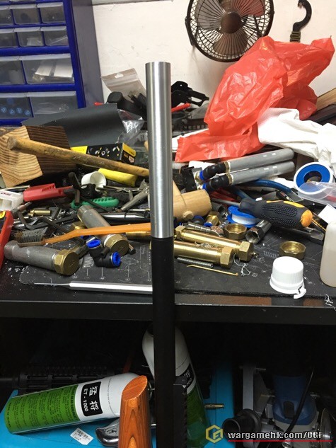

試裝

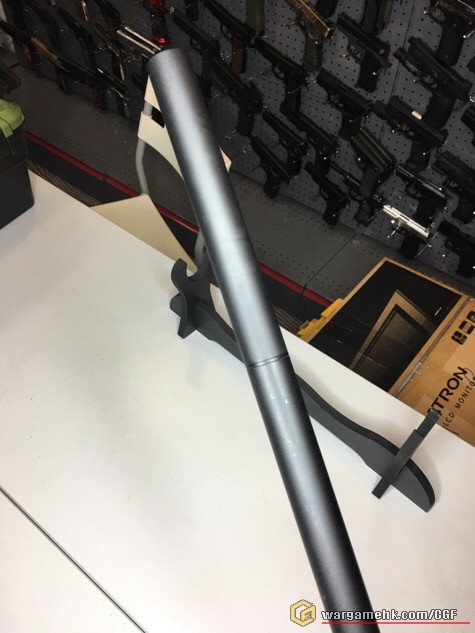

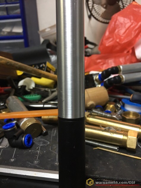

上色後
有一點點色差

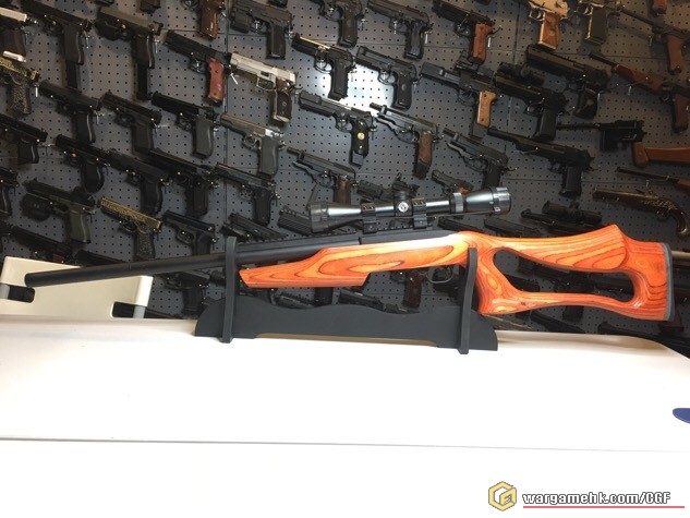

完成
原帖由 jacko 於 20-1-2019 16:42 發表 話說上年改的KC-02, 因為久久未能在香港找到長外管,只好自己做出來,因工具及技術有限,只做延長管好了
