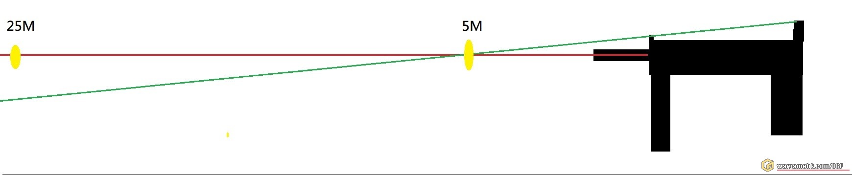

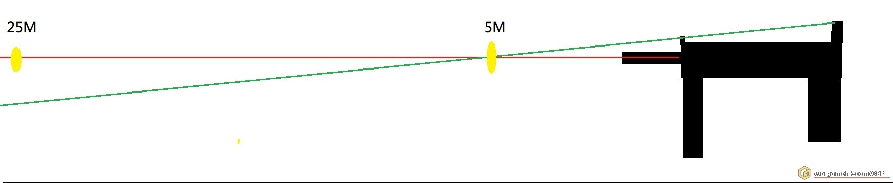

不過就算係豬36C上個EOT,瞄準線同火線都係差幾吋姐,頂多射額頭變口爆,打肚腩變中J姐,我支西嘜同鎗嘴都係爭6cm唔到,問題唔大。
一般黎講都要用25米做歸零,玩具鎗唔上鏡隨便你,上鏡最好跟番25米免得視差累事,真品鏡瞄太近目標果陣,粒紅點都會隨住你望既角度唔同而偏離目標,到一定距離之後先至係任何角度望入點都係正對目標。

如果5M 都準,那遠距離就一定唔準,
歸零是要有一定距離來做的,這個距離通常為「實際應用的距離」,
就是說如果打WAGAME 打30 米,就用大概30 米為歸零距離,
如真鐵打獵打100 米,那就用大概100 米來做。
另一極端是IPSC ,紅點會故意裝歪,就像上圖一般,因為射擊距離只有10 米。
