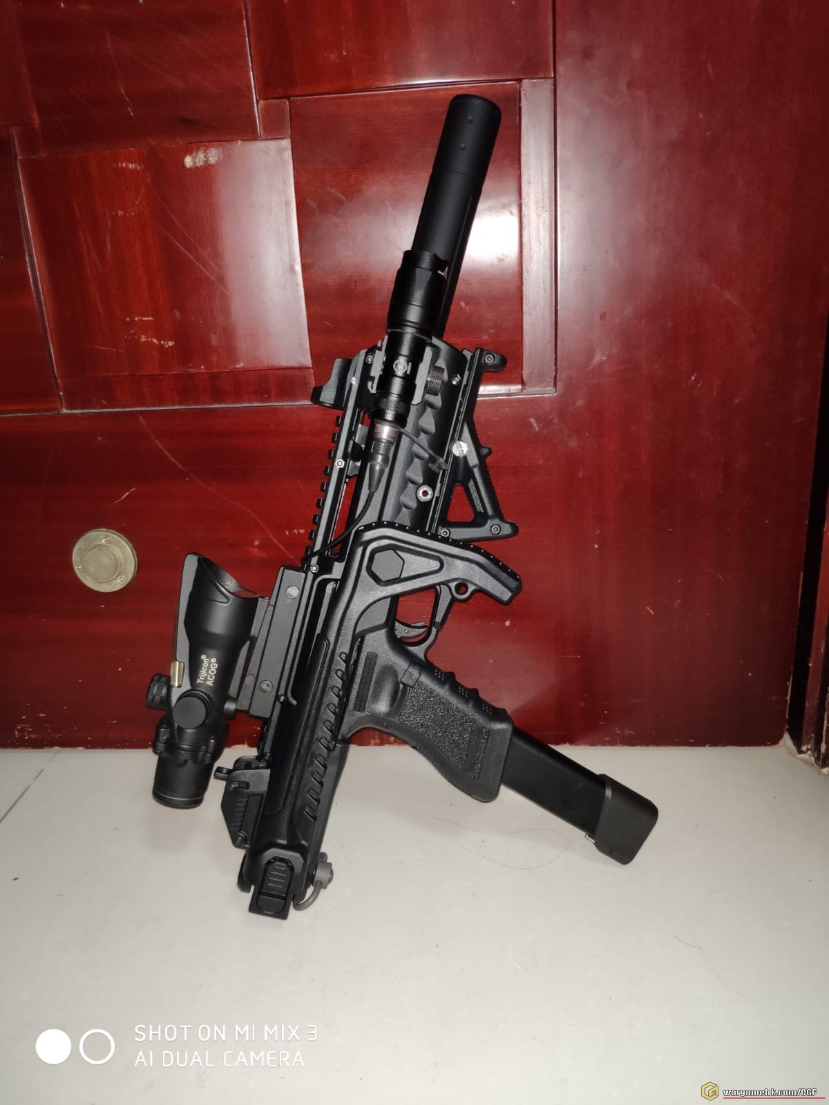

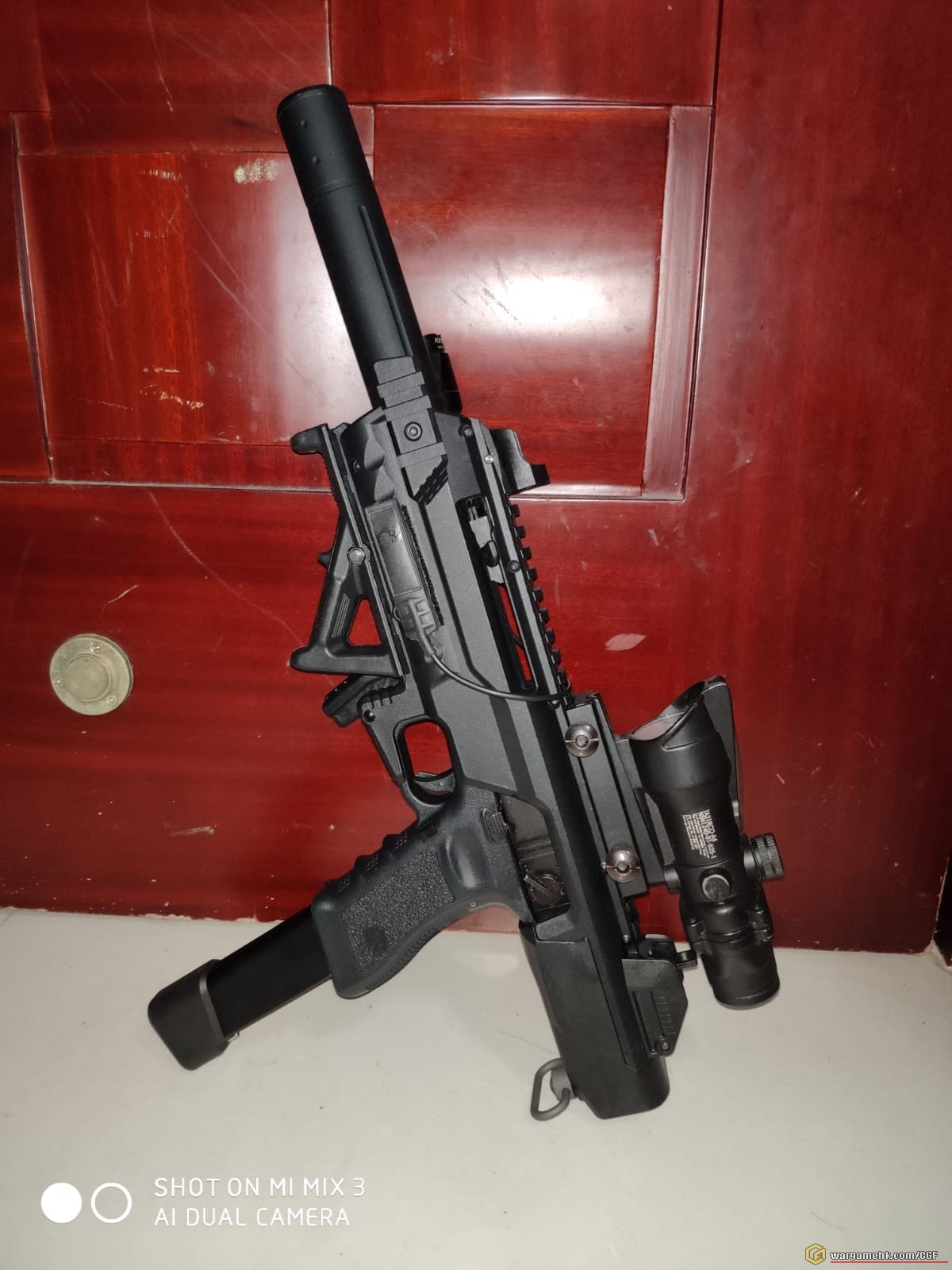

首先,此 kit 是 for Glock 的,所以上 Hicap 會諸多不合。第二,原拉膛設計是在前面側邊拉柄拉動滑架向後,但現在我的 Hicap 是 Perfect sight 設計,滑架前端是不動的,只有後半截會動,於是原設計的拉柄就無法拉膛了,只可在能動的後半截下手。
原帖由 kenhttp 於 27-5-2019 00:15 發表
岩岩睇完你介紹套kit想買, 就有師兄二手平賣, 今日到手試左Marui Glock19都可以直上運作無問題~ 係覺得如果裝左電筒係左邊, 會頂住個拉柄
https://i634.photobucket.com/alb ... p/WhatsApp%20Image% ...
謝謝推介,也預祝 ken 兄改造成功!
支磁能線鎗燈裝6點骨丫嘛。
如果唔係都冇位好裝。

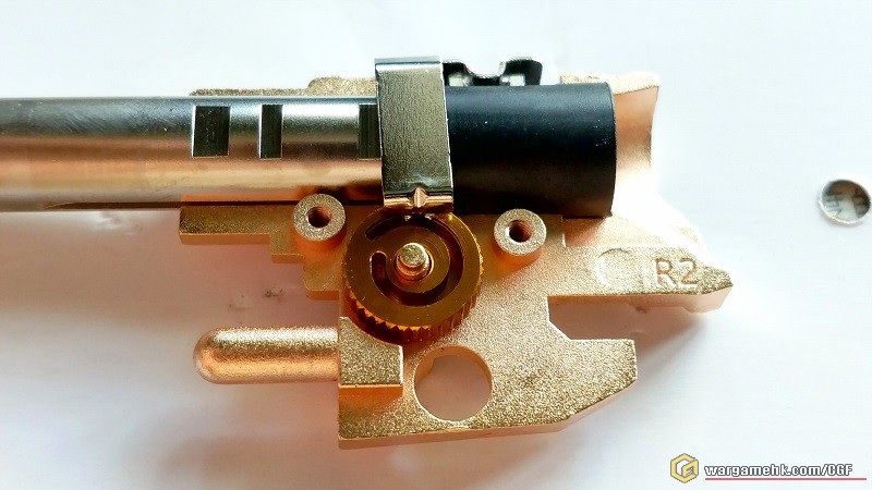

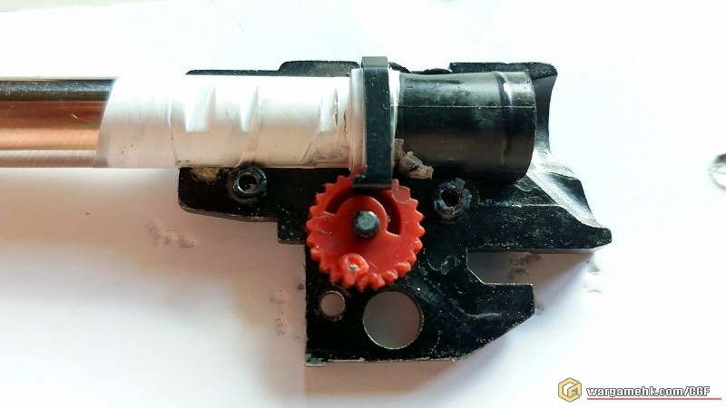

趁 LP 出門有些少時間,趕快把香雞幼的壓片哭泣座換掉,我們的新版 Hicap (包括 AW 系列)哭泣座都採用此設計
但問題出在壓片太幼,強度不足,令下壓的力量時大時細,如果只打十零米距離當然無事,要裝在 carbine kit 去打大場目標 30m 或以上就明顯出問題了,射程時近時遠很不穩定,還不如從前抄馬記系統方式用粗壓片來得穩定可靠!

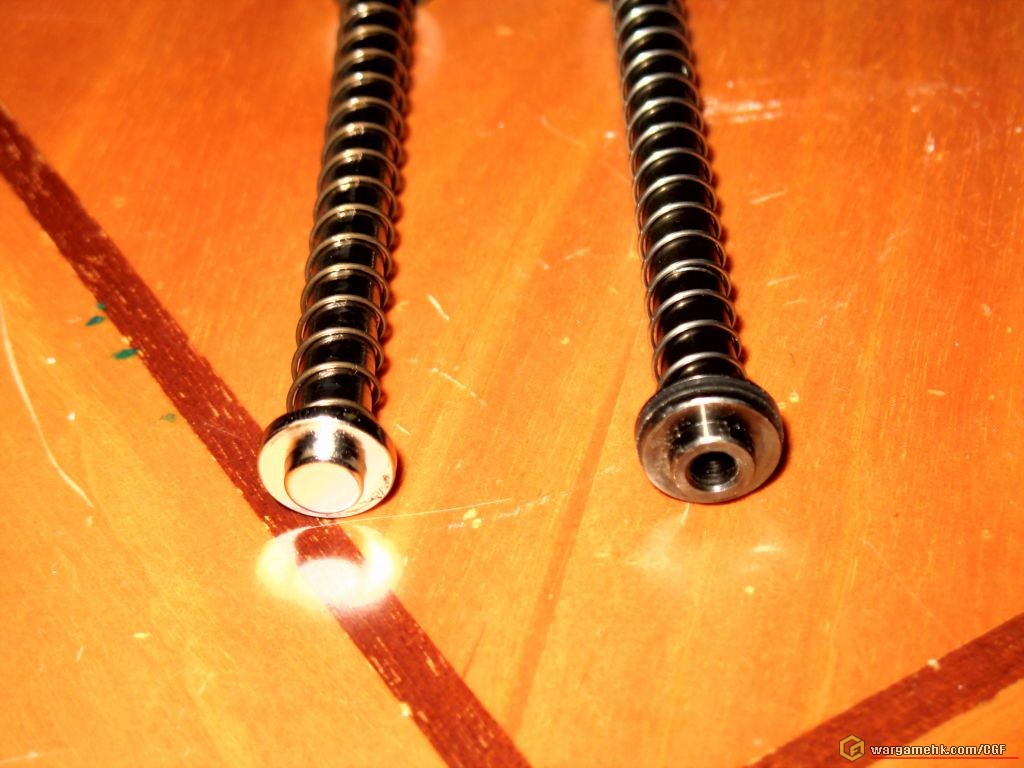

Btw,哭泣座當然是用有的,配條有孔的 Full length guide rod,立即精神爽利,舒服晒!
