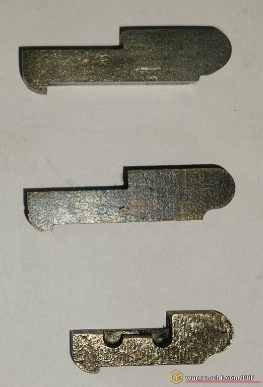

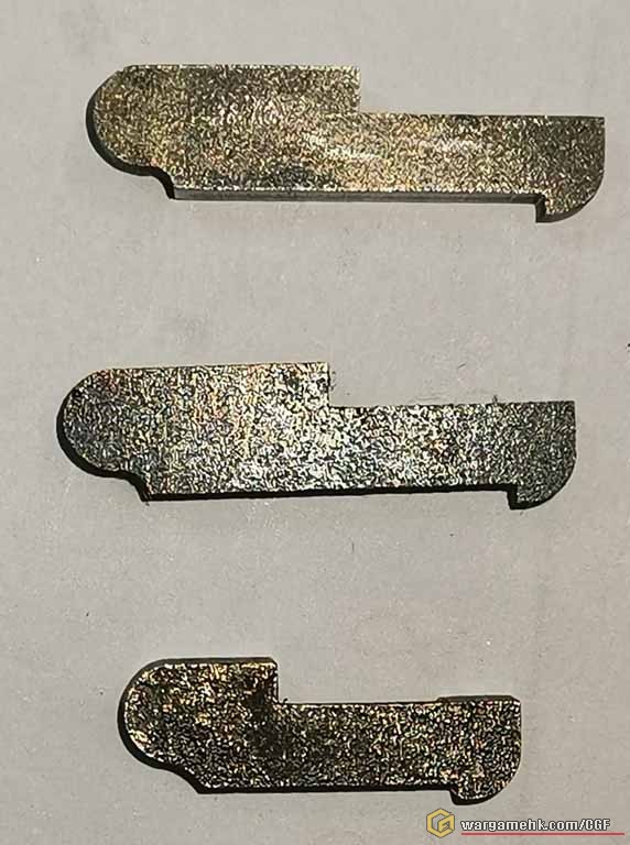

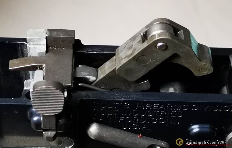

數月前得益於gainax師兄的思路啟發之下,嘗試了一下加長撞針的方案。目的和改GHK火控組是一樣的:就是為了讓擊錘在擊發時不會呈90°豎起來,讓它大約在60°的位置停下。好處就是減少槍機往後時壓下擊錘的阻力。甚至可以乘機取消彈匣上的切氣片,以達到節省氣體的優點。

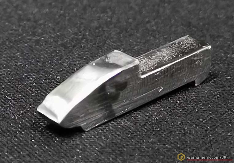

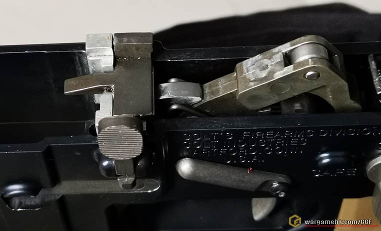

    於是托朋友用普通45號鋼 線切割出原裝款式的加長撞針。但實際裝上後發現,這個形狀的撞針是活動不了的。因為擊錘看似是從上往下拍,但撞針是位於擊錘的下半部,所以撞針向前移動時,尾部其實是有輕微上翹的趨勢。所以撞針太長會向上拗住掛機座而無法活動。到呢度,原本已經打算放棄嘎喇。但這幾個月來偶爾都會思考一下解決辦法,唔死心~。於是昨天把加長撞針尾部的上面打磨成一個弧面,以避開上翹時與掛機座的干涉。隨便表面拋光一下,為求順順滑滑。

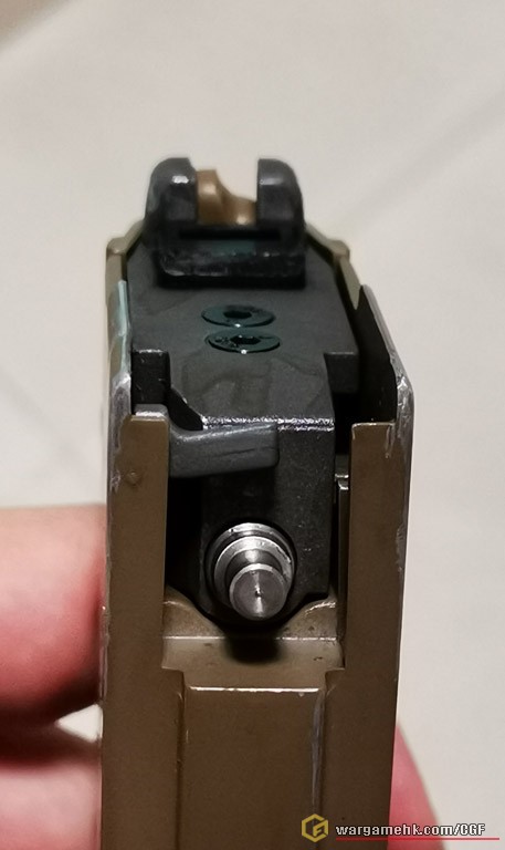

    把GP Pmag的切氣片都拆咗。空槍試了一下,單、連發 一切正常! 目測連發可以清兩匣。試驗成功!
