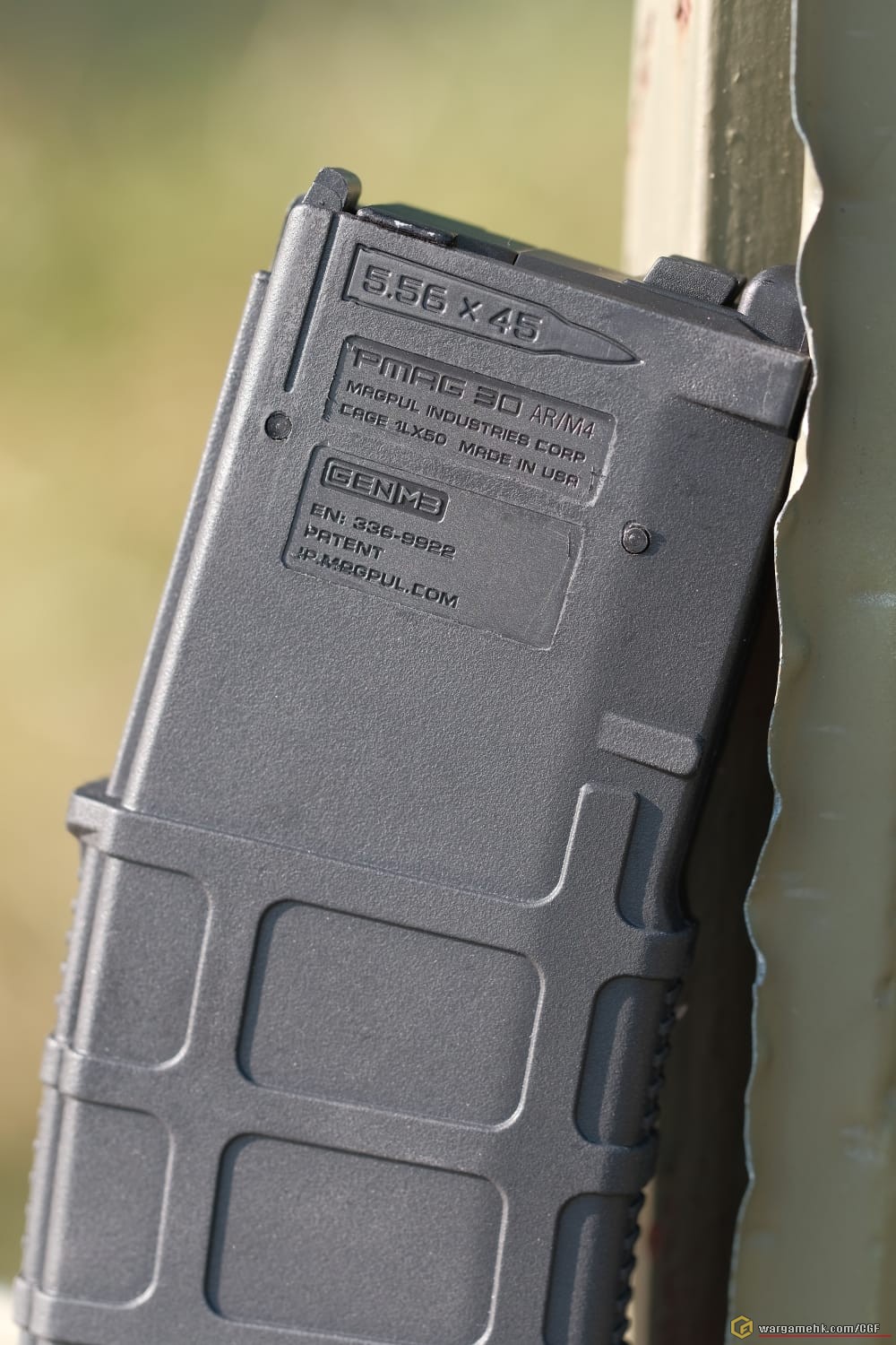

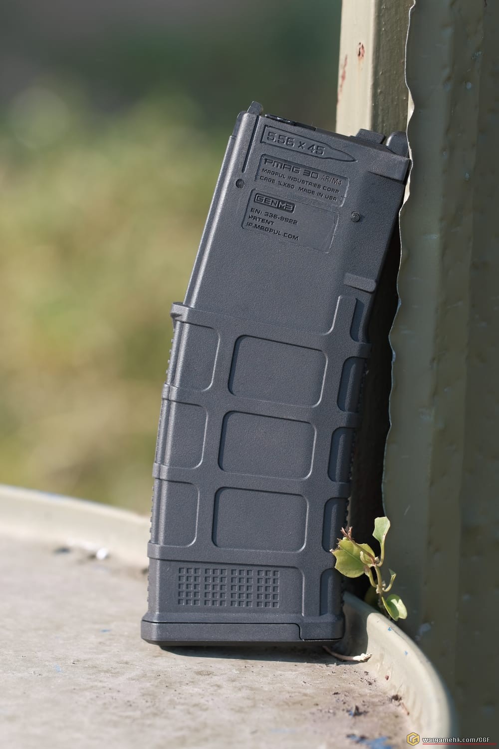

9-1-2020 15:03
9-1-2020 15:03
9-1-2020 15:03
9-1-2020 15:03

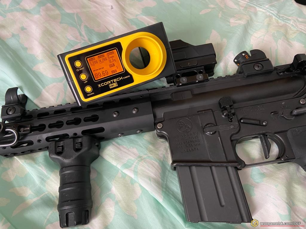

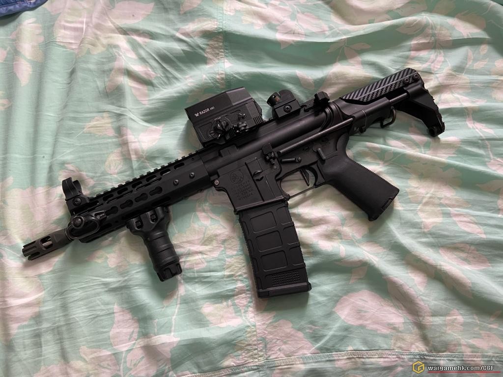

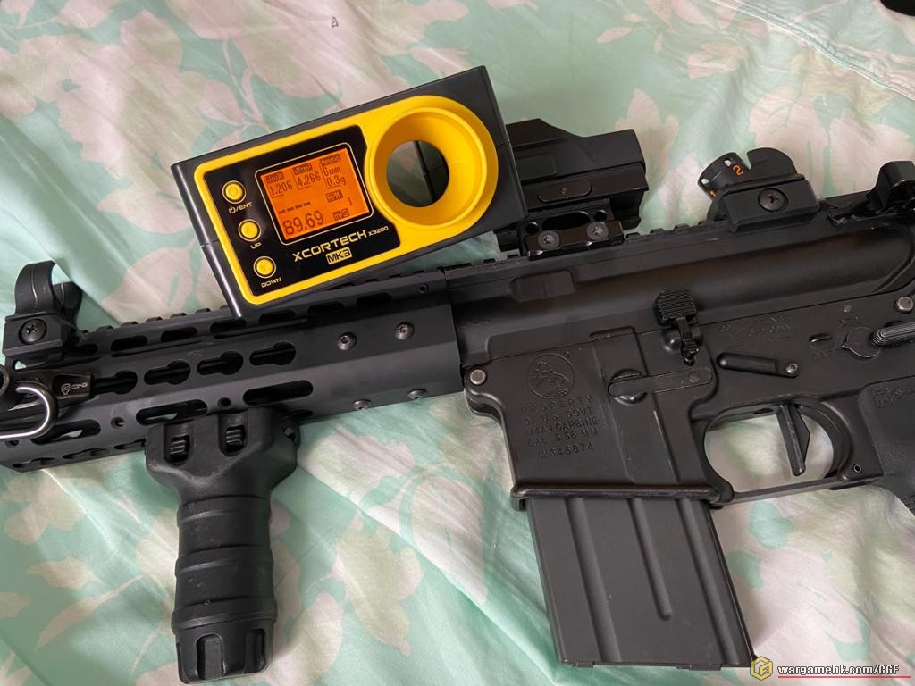

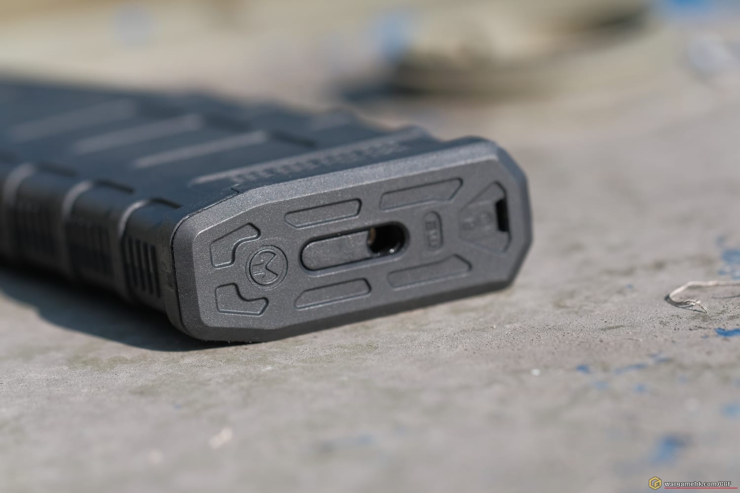

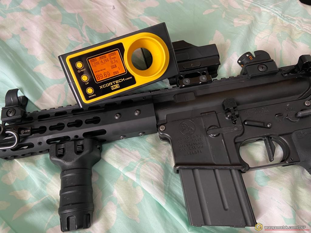

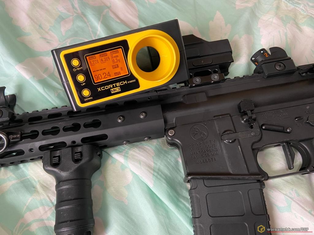

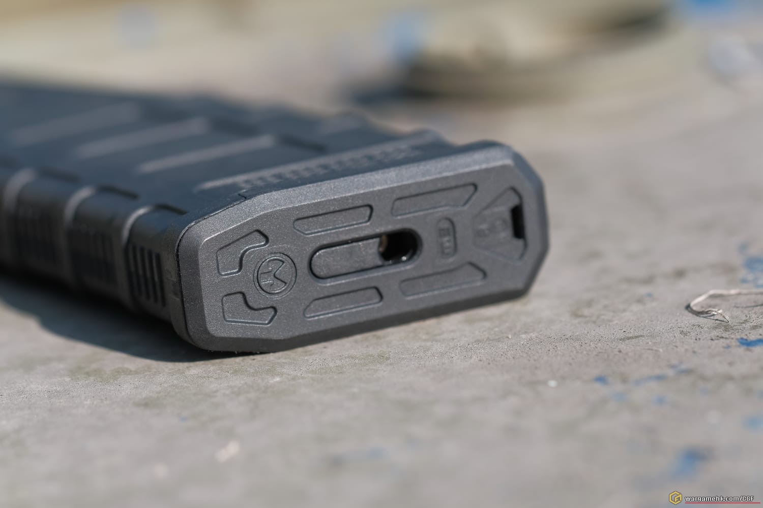

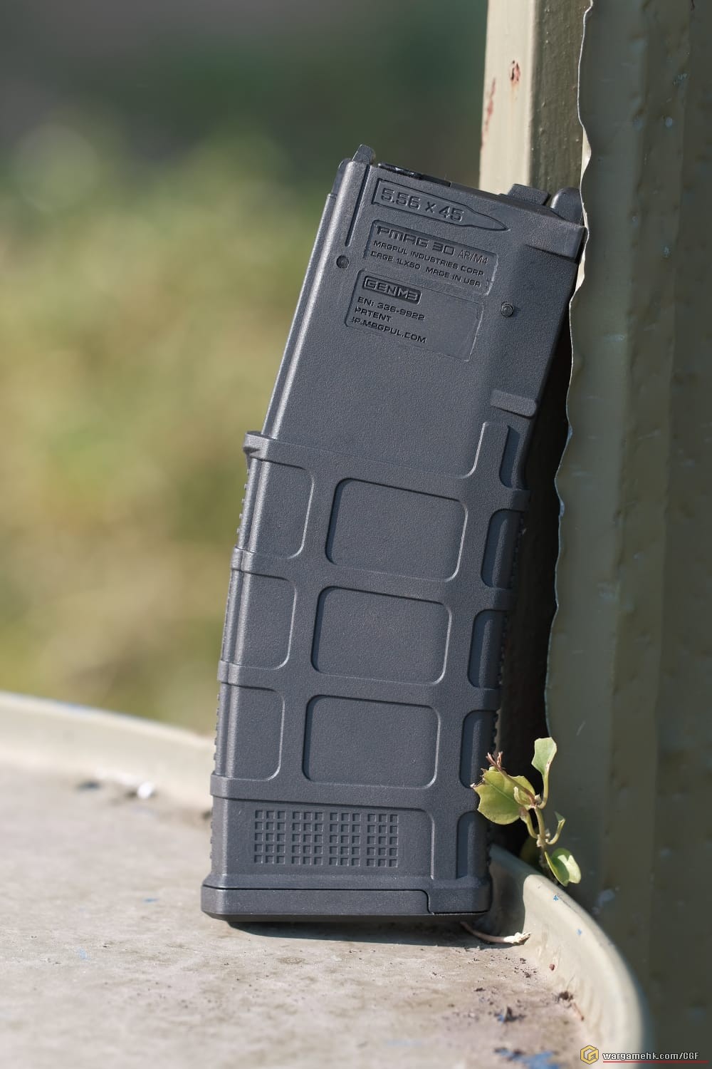

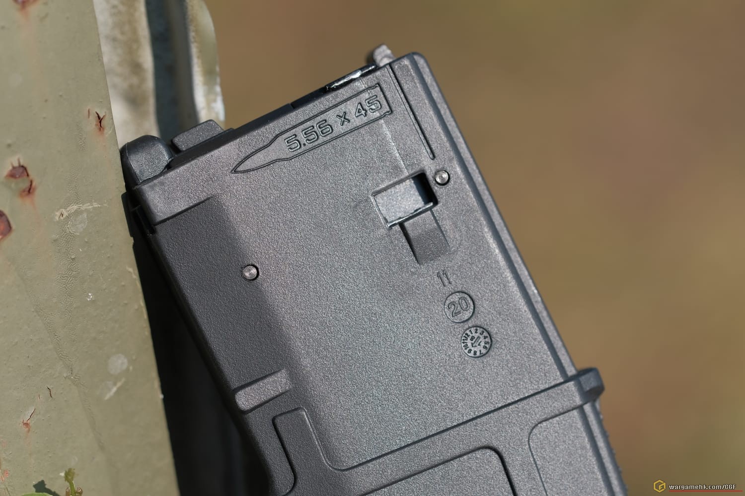

https://youtu.be/qBXf46ZY7nQ
Free Drop Test and Power Test
[ 本帖最後由 stevenyu2000 於 9-1-2020 15:15 編輯 ]

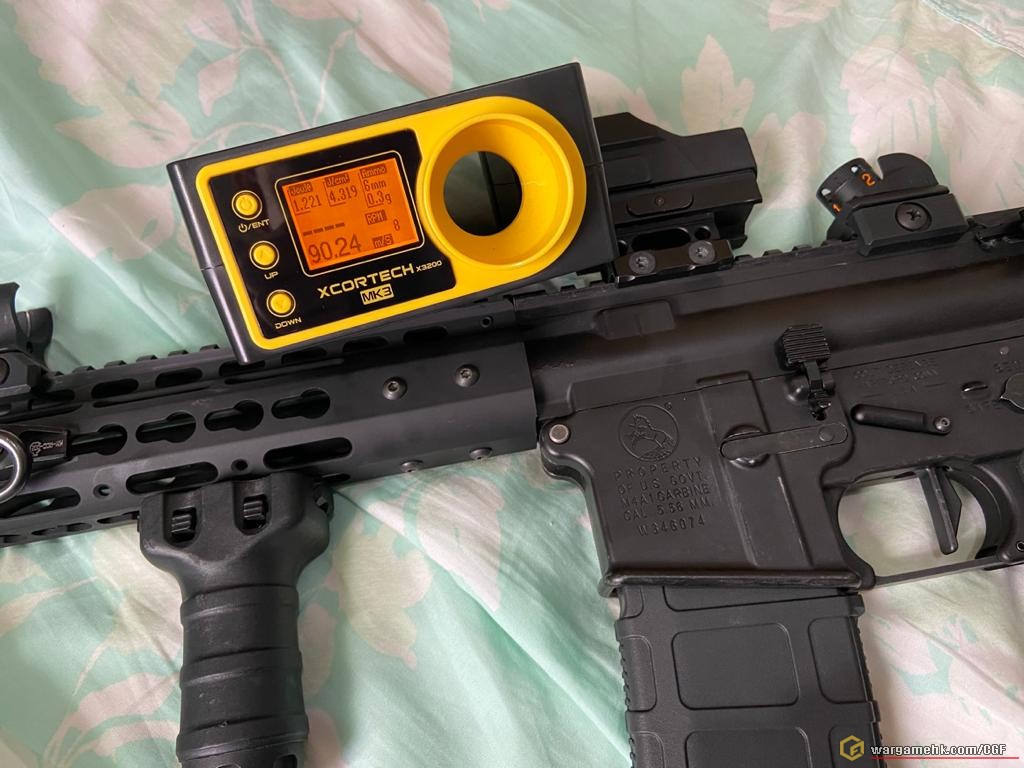

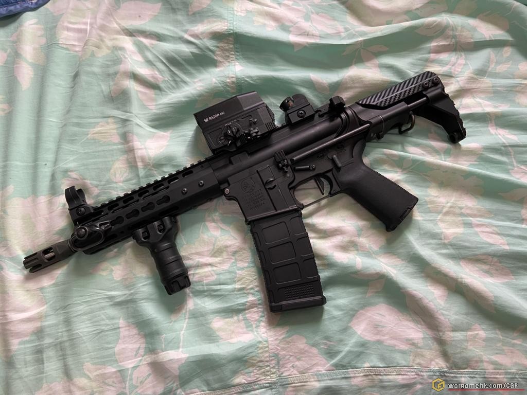

9-1-2020 15:13
9-1-2020 15:13
9-1-2020 15:13
謝分享,火力在冬天都有1.2 J 算好好了
原創小說:黑鷲
原帖由 Dave 於 9-1-2020 15:18 發表
嚴格來講唔算冬天吧,平均成20度
原帖由 年少無資 於 9-1-2020 16:46 發表
嚴格來講唔算冬天吧,平均成20度
IRON 近30 度時才有1.2~1.3 J ,十幾度時得0.9J ONLY,是明顯比原裝匣細力,呢隻SAA 匣似乎跟原裝差無幾。
不過在下的GAME 是1.4J 以下,馬記老原匣在30 度時通常有1.4J 甚至以上 ( 尤其是太陽底下 ),IRON 1.2~1.3J 反而剛好,只是冬天時通常1J 有點弱,都是看需要。
[ 本帖最後由 Dave 於 9-1-2020 17:27 編輯 ]
