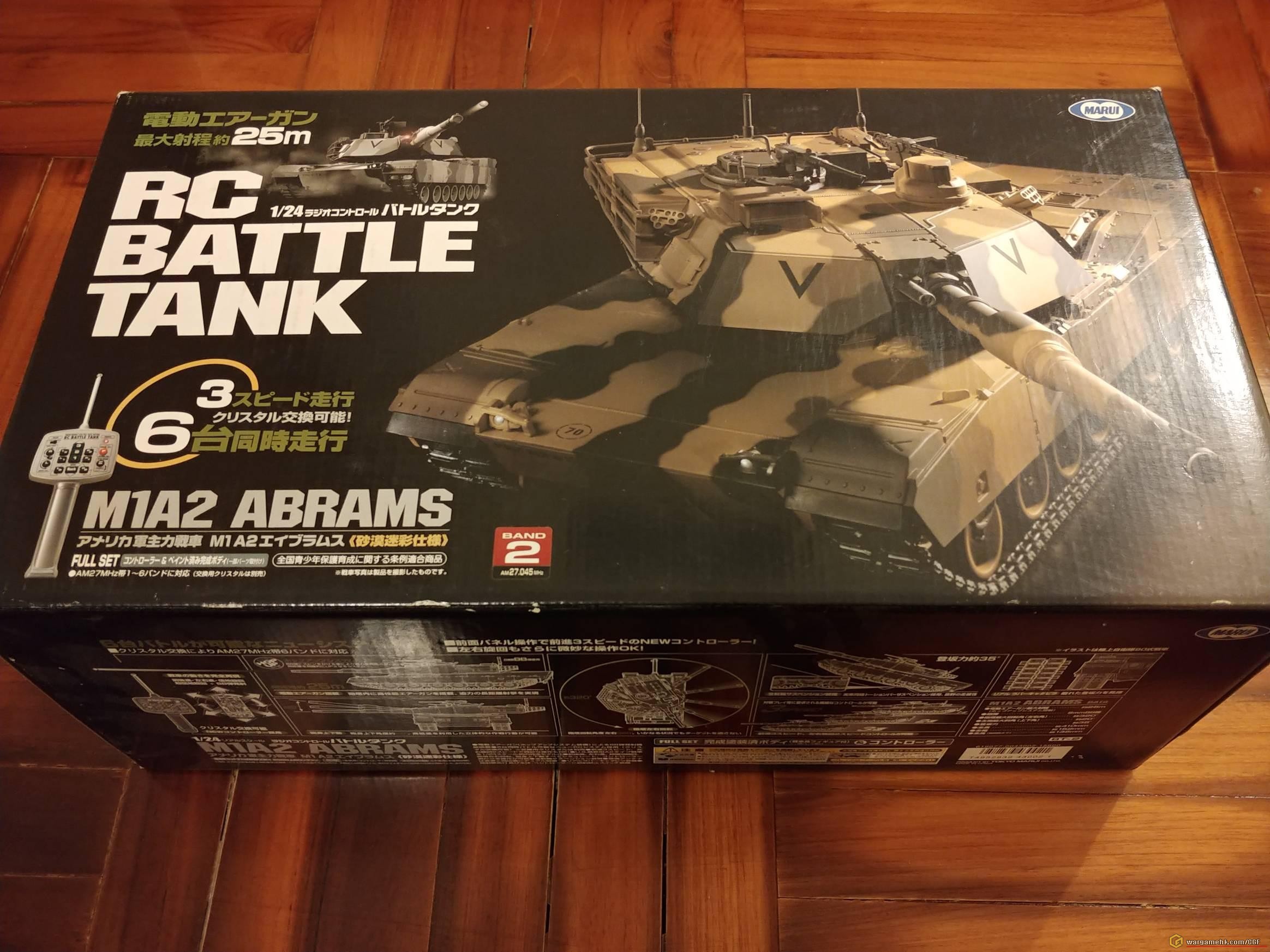

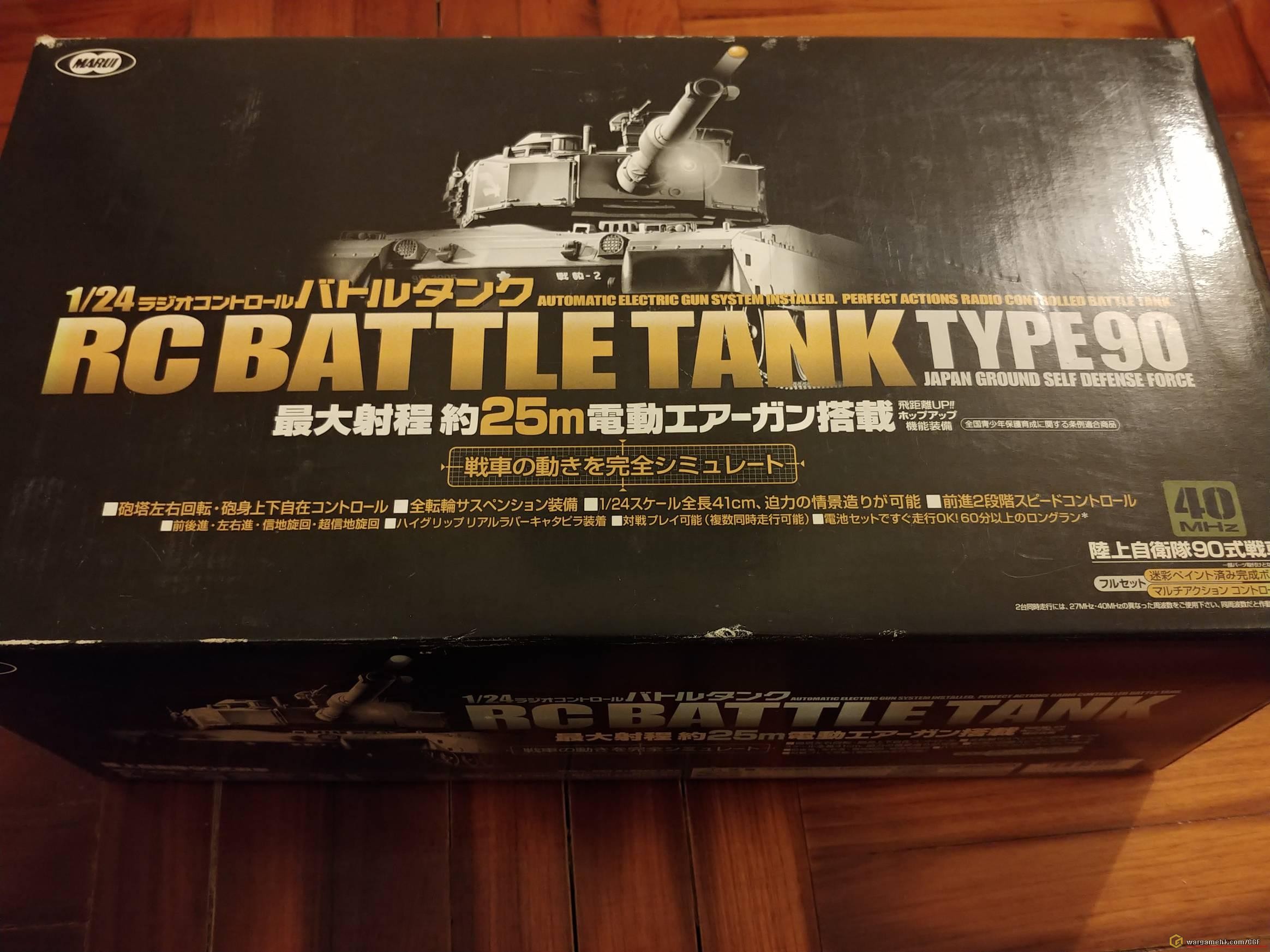

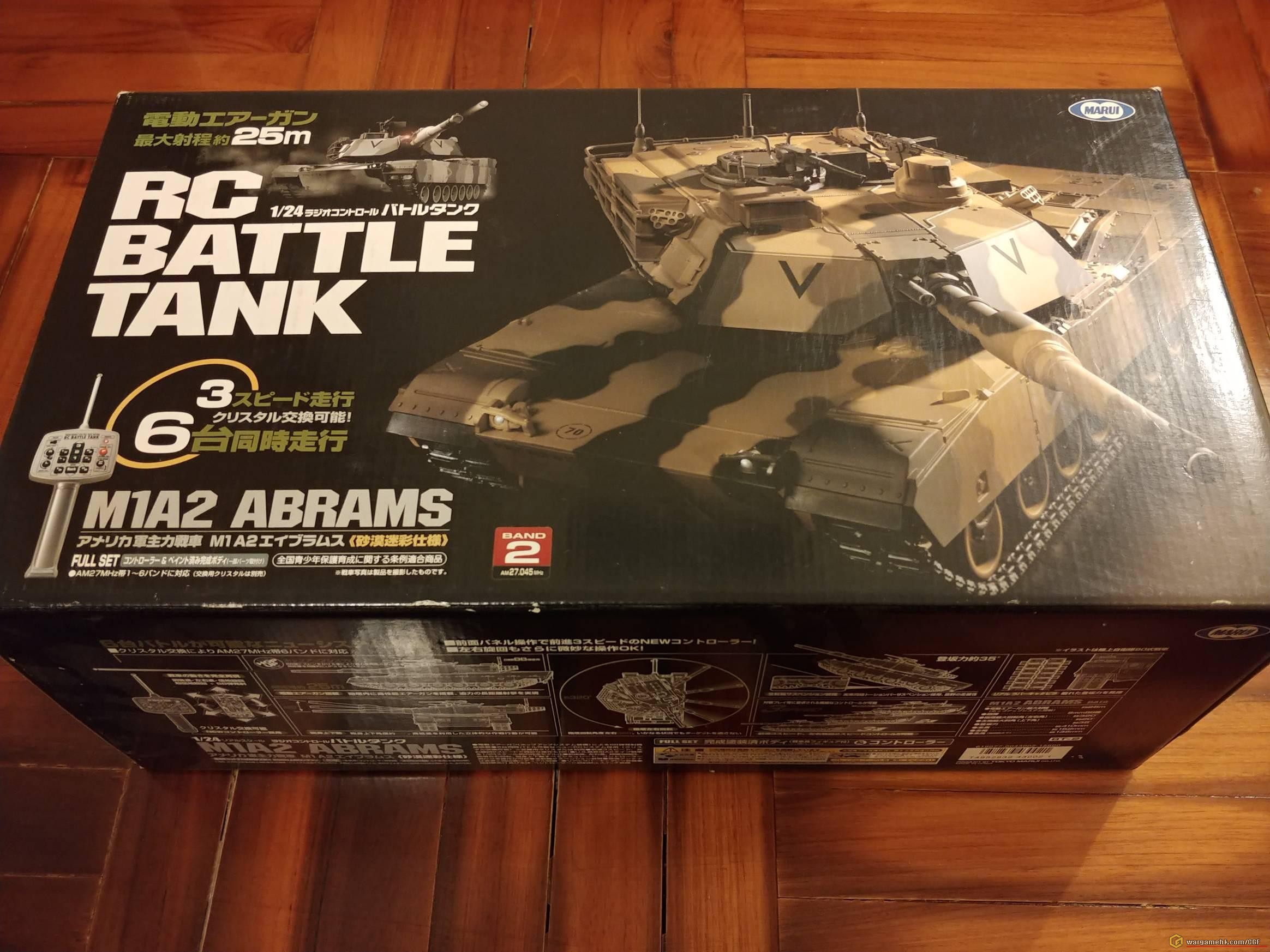

好奇一問,Marui出架RC Tank而家香港仲有冇。

沒有了...

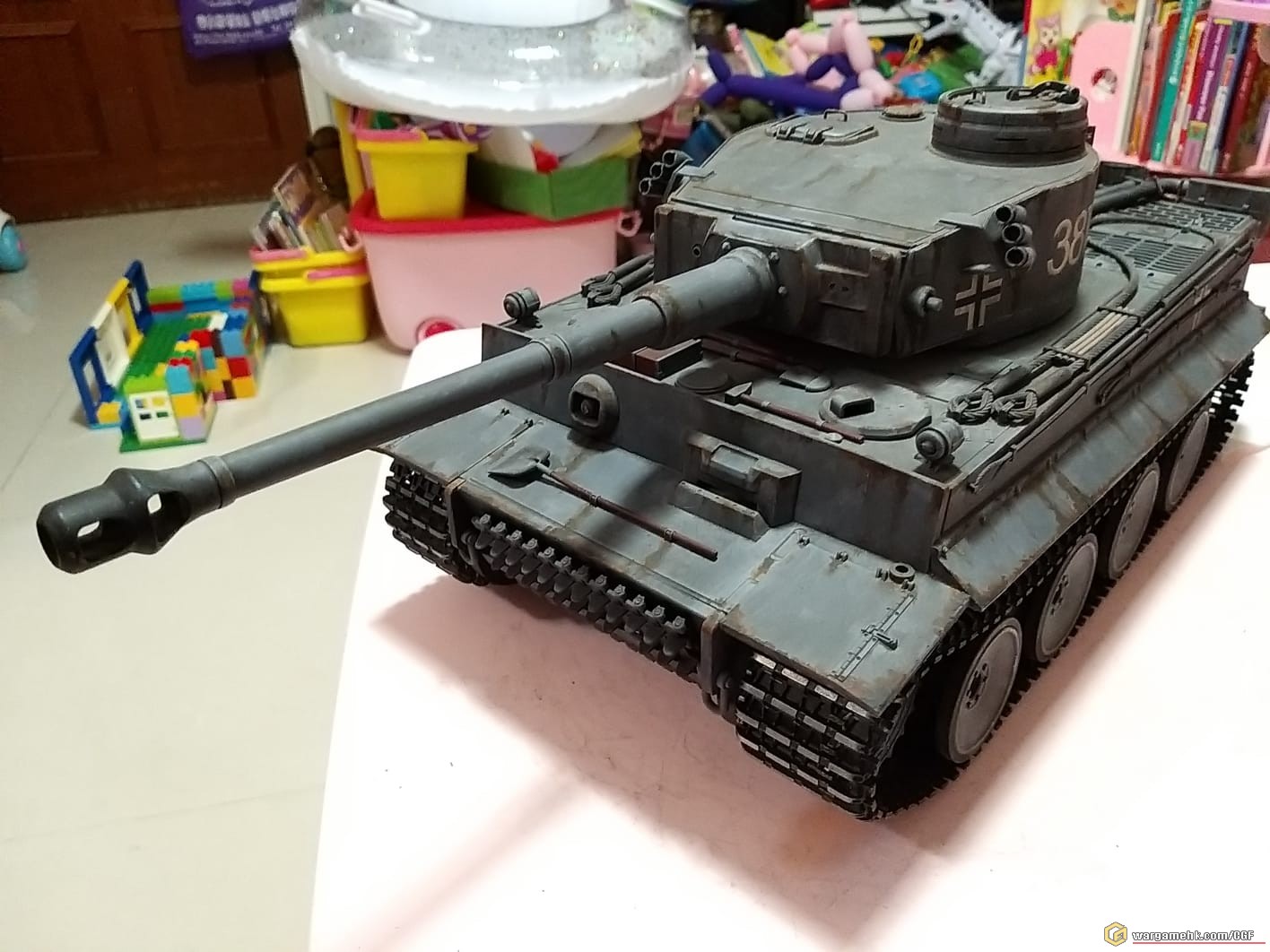

買了兩輛坦克都一段日子,也偶有出去放車,之前放得最「粗」的是在南生圍跑草地和沙地,
那時一家族去 ( 大家相隔1.5 米4 人限聚 )
渣車拿了豹2A6 和 TIGER 1 去,先放一下豹2 ,不料玩了不久竟然「斷」履帶,
查看之後發覺也不是斷,而是有條PIN 掉了,而當地又滿是短草,根本找不到一條像針一樣的黑色鐵針...
只好玩TIGER 1 了,( 也建議一下可以買數格履帶和PIN 備用,TAOBAO 有坦龍坦克零件店 ,1~2 RMB 一格金屬履帶+1 針 )
還好TIGER 1 跑了近半小時也沒故障,坦克在這些荒地般的景色下跑的確感覺良好,
只是同場有一架RC 越野車在跑(自己家人),那架也不是太貴的玩具應該三百餘元TAOBAO 貨,但比起坦克來說還是快很多,吃塵...
當然以重量計當然是坦克大勝,當時也真的越野車不小心撞上坦克,直接被坦克的霸體彈走了。
之後拿回去抹了一下塵又收起來沒維修處理,就這樣早幾天再玩一下,甩碌了...
是動力輪掉了,還好在家中,也就修理一下扭緊螺絲就解決,也不花多少功夫。
整體而言以RC 來說,恆龍坦克性能不算太優,設計也是比較簡單的,
要注意螺絲位上得緊一些。特別注意的是引導輪,即是在履帶頭或尾,沒有摩打牽引那一個輪 。
那個輪是有BEARING 的,但有時上得太緊會夾死BEARING ,太鬆又會容易在履帶運行時自動幫你鬆螺絲,
要多加注意上緊但輪子仍然能自由轉動才好。
中間的負重輪沒甚麼注意點,上緊就好,也可上點螺絲膠固定螺絲。
至於豹2A6 始終是比較後期的設計,感覺引導輪轉得順一點。
