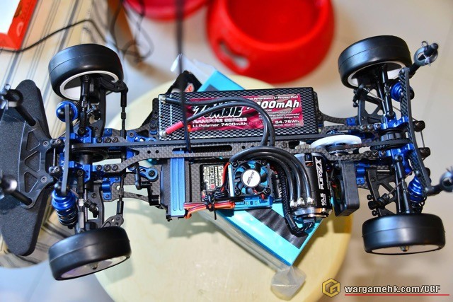

底盤一覽。
這個價格是跟無刷摩打,如要有刷的也可以,便宜一點。
9KG 拉力的舵機,就是控制RC 轉向的部份。
炭纖維底版,車前加墊一片十分厚實的海棉,防撞用。
5600MAH 60C 7.4V 電池,正常不限速遊玩的話,大概可行駛一個小時多一點。
動力部份和避震。
前輪結構細部。

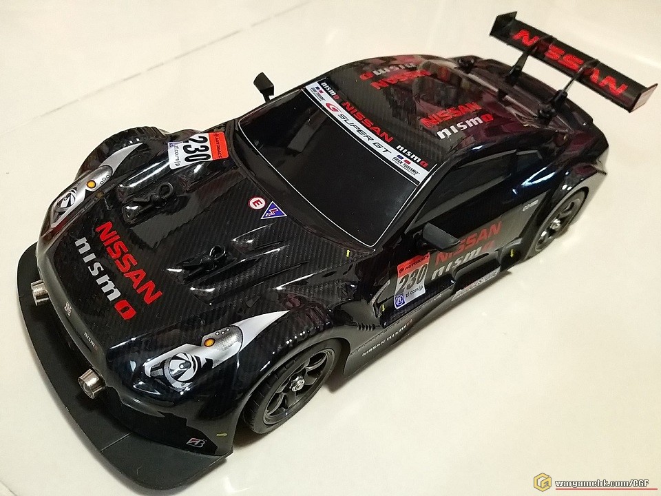

RC汽車的車殼說穿了就是一片吸塑膠,日本生產的多數是透明無色的一片,也未剪邊未開車輪圈位,全要DIY,價格有高有低,便宜的約200HKD。
馬云牌是已上色已切好開孔的,索價45RMB,但話需如此,上色的準確度和色調通常是一般般,將就著玩。
而車燈、尾翼超側鏡則一律需要自行安裝。
開孔的話有RC 專用的刺錐,也可以像在下用五金店買到的用品刺孔,最要緊的是定位準確。
注意所有RC 車殼買回來都是有一層保護幕的,可以在上面用MARKER 畫各種刻記。
稍作加工,尾防撞欄底部切位有點錯誤,多切一點再上黑色底邊。
製作完成,價值45 RMB 的車殼。
之後便打算加一下車燈,馬云網有賣,數元一串有前有後,電池插在搖控接收器的正負極上即可。
亮燈。
這些銀色部件叫作「燈杯」,部份車殼才有的設備,將小燈裝好,再用雙面膠和在車殼內部就好。
燈頭凸出來,這樣會比較光猛,有時燈孔和燈的直徑不同,便要自行用小鑽開大一點燈孔。
走線如圖。
完成後的RC GTR。
車尾一攝。
車前4 燈亮起的樣子。
開燈狀態。
車頭燈近攝。
GTR 標誌性的尾燈。
尾燈的透明膠片本是無色的,在下上了紅色雙星油,本身打算在車殼內部上色不會穿崩,隨便出界,
不料一開燈卻把「出界」位置全映照出來,不過卻有一種「光暈」感,蠻好看的。
如果這個車殼是黑色就完美了。

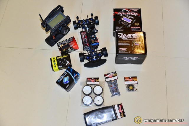

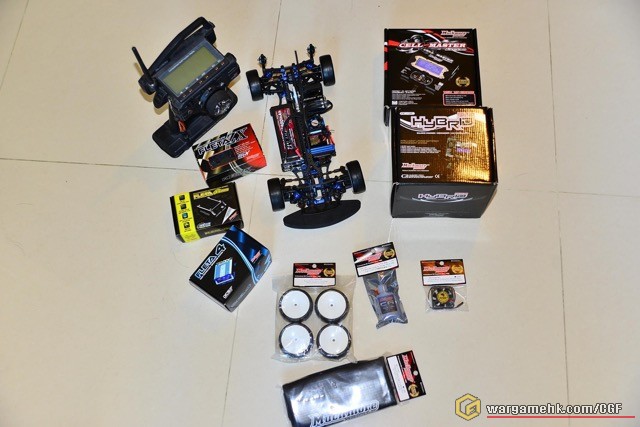

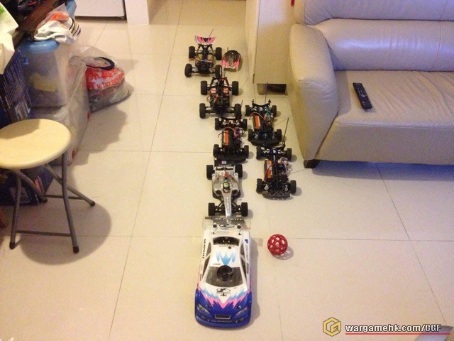

在下的1:10 平路車...
14-1-2021 16:57
14-1-2021 16:57
細細個有玩過下,依家唔敢入坑了
原帖由 七點六二 於 14-1-2021 16:57 發表
在下的1:10 平路車...
在下都是初入門,不識好壞設定,師兄這套應該是日本車?

原帖由 gtoray 於 15-1-2021 02:32 發表
細細個有玩過下,依家唔敢入坑了

原帖由 Dave 於 16-1-2021 22:48 發表
香港制做!不過都有D係日本制做的...有電車及油車!

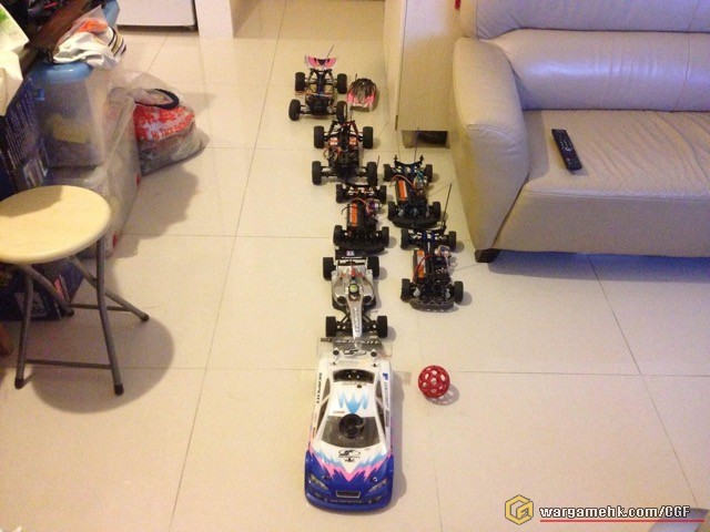

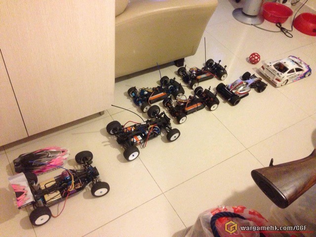

我玩細車...主要屋企冇位擺
https://www.youtube.com/watch?v= ... hannel=KWindAirsoft <== 剛改起隨便拍左條片
原帖由 Kwind 於 19-1-2021 02:18 發表
我玩細車...主要屋企冇位擺
細車也有看到,麻雀雖小五藏俱全。
確實空間是最大問題...
有時看外國玩家十架八架1/10 RC 排在大櫃上真是頗壯觀,香港地難矣

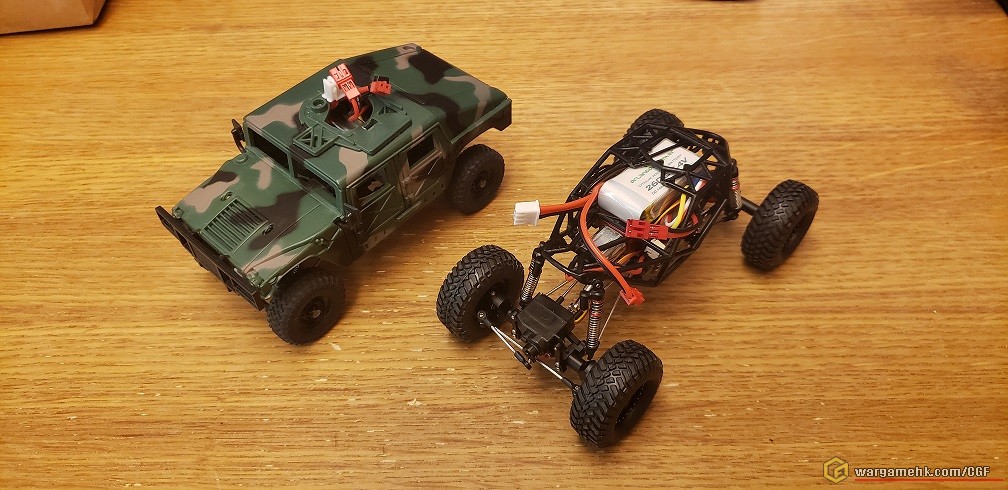

以下呢兩架車仔好正...
