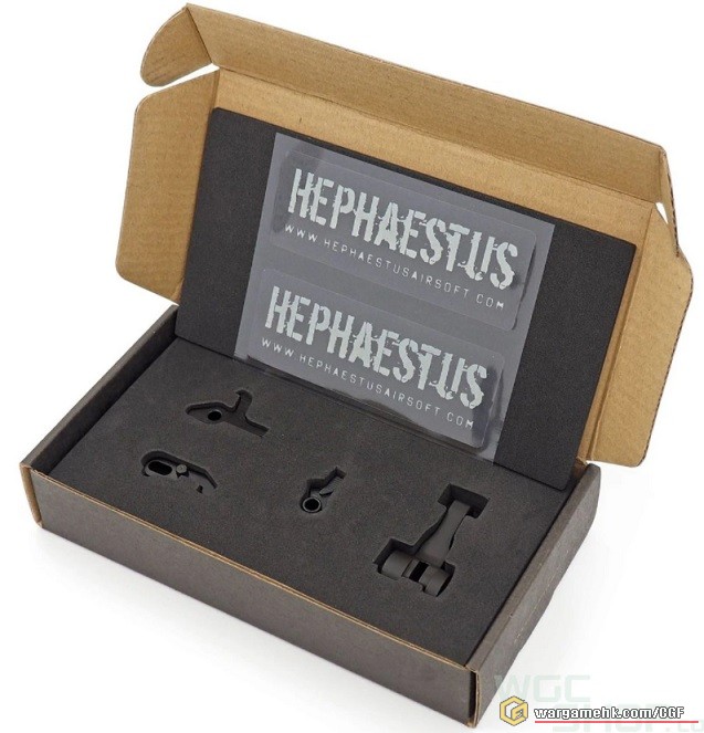

小弟都準備入手GHK AKM.純粹想琴打(是否淨換鋼司牙及
Hammer)同埋Hotup-座?及如果想換司牙的話(換一隻auto司牙)定要全套司牙換晒?
         ~ 請各位師兄指點迷津thank~
索性換齊一套鋼擊發吧,只是 $400 一set。

原則上只有司牙是必定會壞,只係時間問題,其餘如無病痛的話可以不換
價錢都合理嘅一次過換(好過第日爛完一件又到第二件)仲煩

請教C兄, 小弟對玩具槍的內部0件的名稱,大多都一舊雲.
請問司牙是什麼樣子呢?和壞了的話,會對玩具槍有什麼影響呢?謝謝!
司牙可參考 25 樓師兄附圖左上角的零件,此零件爆左(斷腳)會引致連發失效,但扣雞仍然能擊發的,即是勃去連發擋 mode 無左連發,但仍然可逐下扣發射,而單發 mode 無影響
