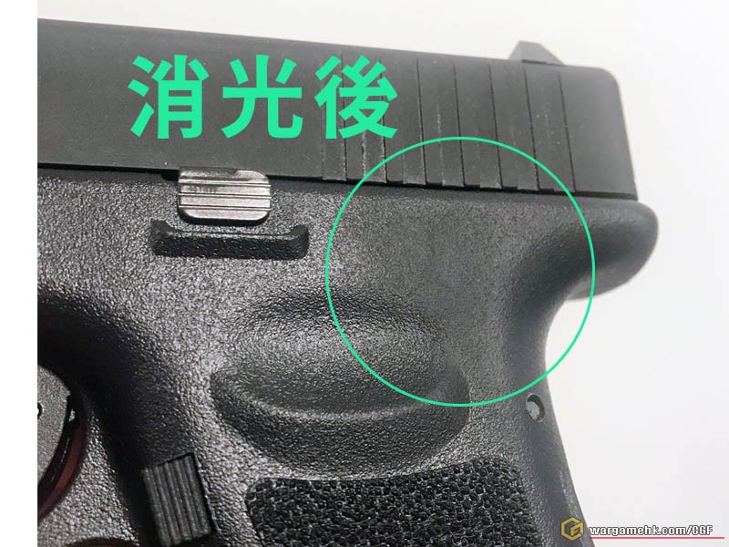

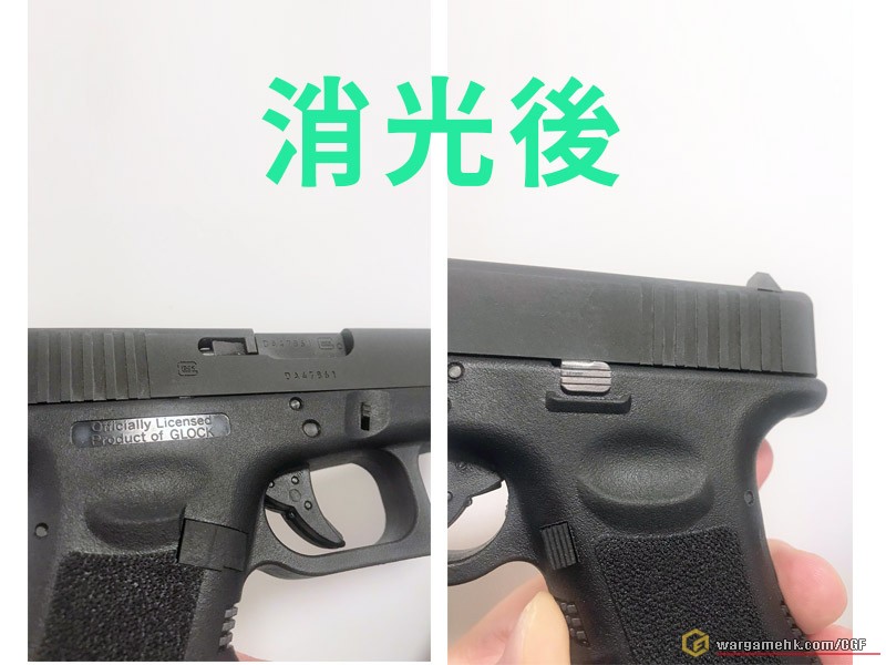

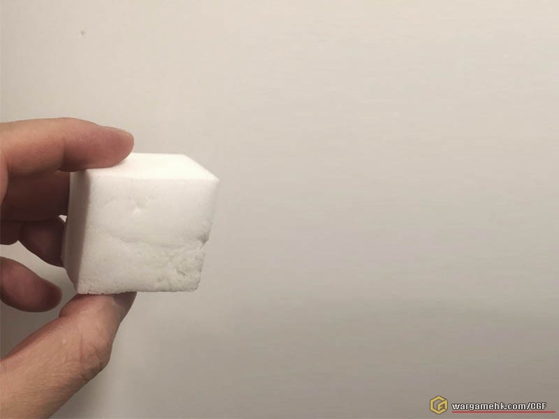

GHK 太令喇,希望下一水會執執,同埋個trigger 真係好q怪,似啪燈掣,得一下玩過就知我講乜;千萬唔好用來練 ipsc 壞手
試左用日本城嗰啲高科技海綿(四方形一粒粒白色果d)噴少少酒精去抹個下身,成功變啞,估計可能係脫模油殘留於下身令到佢咁光令。
[ 本帖最後由 Maxman2 於 4-9-2021 04:46 編輯 ]
4-9-2021 04:45
4-9-2021 04:45
4-9-2021 04:45
原帖由 Maxman2 於 4-9-2021 04:13 發表
走油飛邊

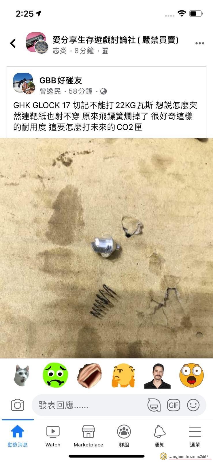

原帖由 48191 於 5-9-2021 14:59 發表
台灣果邊各種瘋狂bug,有彈匣冇螺絲,炒O ring等等,十年磨一劍結果係把餐刀?
西•餐刀
原帖由 RCOOH 於 5-9-2021 15:08 發表
究竟世界上還有神嗎?
回覆 80# 的帖子
反而擔心如果用22kg,支野會唔會過2焦耳
個別例子,還是QC出左問題啊! 三千蚊...
磨到把餐刀還好, 最怕磨極都係鐵柱, 仲要砸傷自己隻腳...

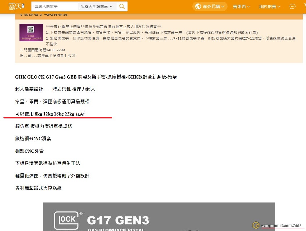

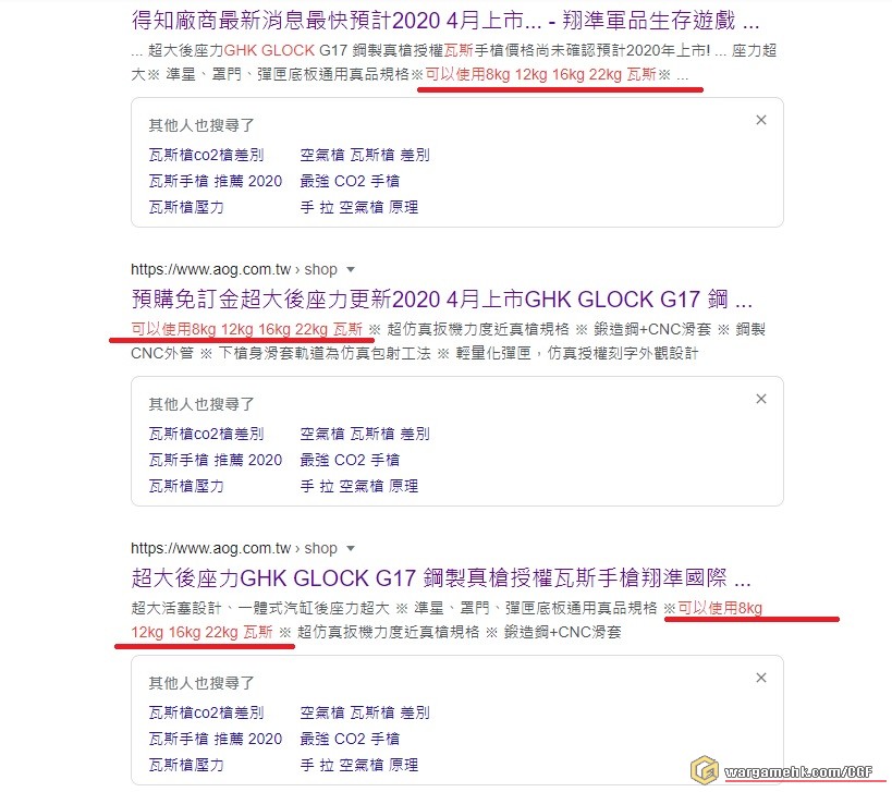

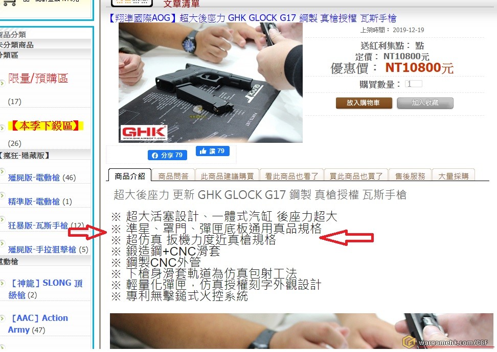

其實找找GOOGLE ,可以看到GOOGLE 的搜尋快照 ( 曾上傳過的資料會被GOOGLE 拍一下快照,更新後也不會即時更改 ),
不少網頁介紹這柄GLOCK 時都是引用同一段文字,文字,標點,空格都分別不大,可能是廠家給的,也可能是互抄作業。
而且在2019 年的CXW 視頻把玩GHK G17 樣品時的說明,也有提及「紅氣也可以頂到」,紅氣最少都是在說16KG ,更甚是22KG ,而不是一般12 KG 。
估計CXW 當時在GHK 攤位把玩,不會自己亂說可入紅氣吧。
https://www.youtube.com/watch?v=9voyq3sw9zE&t=230s
但現在按入去,卻發覺段落仍在,偏偏「可以使用 8kg 12kg 16kg 22kg 瓦斯」這句被刪了,可見是近期才刪走的,所以GOOGLE 快照未有更新。
但個別網頁例如露天,仍然是在用舊的段落
完整的文字是:
「超大活塞設計、一體式汽缸 後座力超大
準星、罩門、彈匣底板通用真品規格
超仿真 扳機力度近真槍規格
鍛造鋼+CNC滑套
鋼製CNC外管
下槍身滑套軌道為仿真包射工法
輕量化彈匣,仿真授權刻字外觀設計
專利無擊鎚式火控系統」
至於為何玩具開賣才沒多久,說明文字卻有新舊差異,而且偏偏只是少了一句「可以使用 8kg 12kg 16kg 22kg 瓦斯」,
是有一點耐人尋味。
基於一定不是GHK的錯誤,可斷言是個別網站胡亂增加說明,害玩家誤灌高壓GAS ,引起問題,建議GHK 可以找相關VENDOR 追究責任,以正視聽。
對於網上不少玩家又說「能灌不代表耐用」,「樓主理解能力不足」,「CO2 匣要用強化套件」云云... 本人無野想講。
其實現在又是另一個十字路口,希望GHK 這一次會圓滑一點,眼見現在的情況不是不能解決的,22KG 也不見得有很多玩家真的會拿來當主力用。

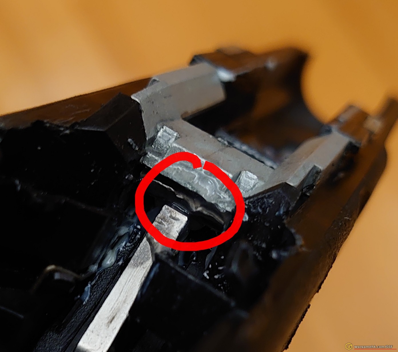

Trigger大部分阻力應該係來自trigger位置對上,打於下身上面的第二條固定橫柱(細直徑果條)
Trigger內藏有金屬件,而金屬件卡在該橫柱上,每次完成扣雞,該金屬件就會迫過該橫柱,產生扣雞大部份的阻力。大部份阻力原來不是來自火控,有槍喺手打開睇睇就會明白小弟講咩。應該就係咁樣除非小弟睇錯
[ 本帖最後由 Maxman2 於 9-9-2021 00:00 編輯 ]
係,所以如當你自己先按下trigger果件銀色金屬件,再扣trigger其實感覺會變了扣水槍0甘樣
支槍trigger 0拍落去果個感覺,原來係來自果件零件,刮或“0必”落條locking block pin 下面扮出來,而所謂trigger reset感覺,就係件銀色件起條pin下面彈返上來造出來
[ 本帖最後由 NCP013 於 10-9-2021 02:23 編輯 ]
