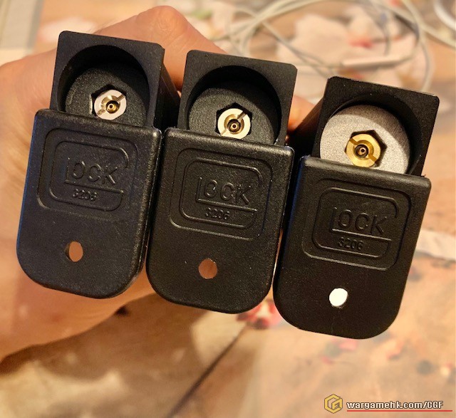

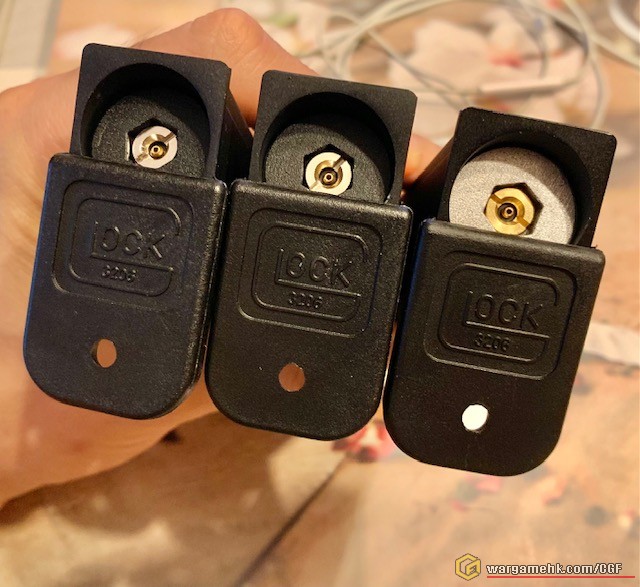

師兄果支入氣咀係金色定銀色?我金色咀有這個問題,換咗銀色咀就無問題
發覺跟槍隻匣個氣缸係銀色,同用金色入氣咀
另外買嗰兩張匣就黑色氣缸同銀色入氣咀
有無師兄知有咩分別?
原帖由 mg36 於 24-9-2021 17:54 發表
另外買嗰兩張匣就黑色氣缸同銀色入氣咀
有無師兄知有咩分別?
310216
下。搞到咁既款,似生產材料都唔夠用要mix and match播。
利申,我銀筒銀哇佬。
[ 本帖最後由 RCOOH 於 24-9-2021 18:48 編輯 ]
似乎係金色入氣咀有問題?
金咀匣入5-6秒氣只能勉強清匣
但銀咀匣打到起碼30飛
