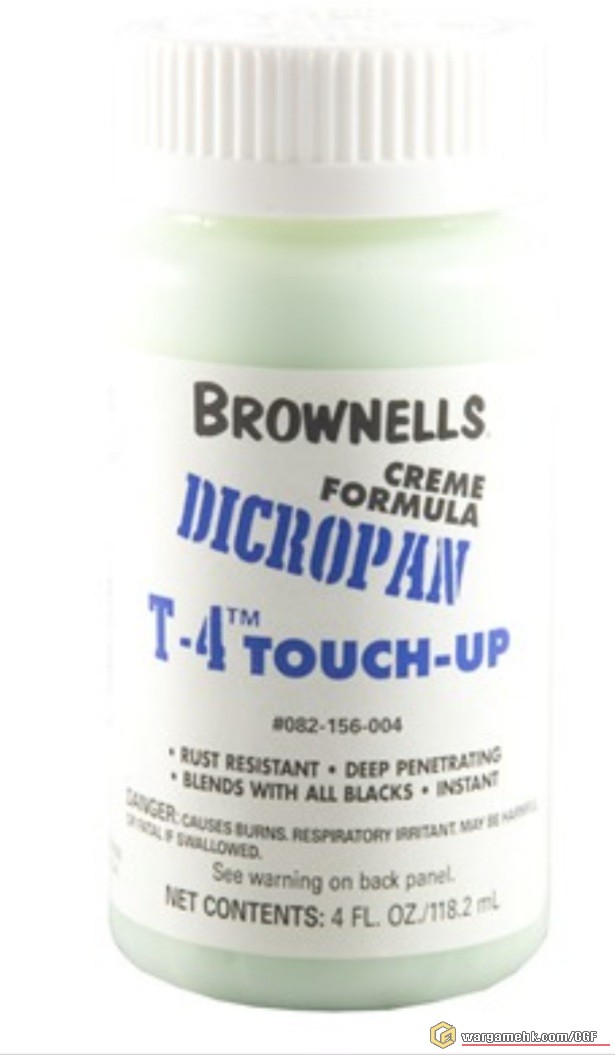

現在我改用bluing creme,aluminum black,water and brass black  混合在一起,用乾棉T恤布~
28-5-2021 00:28
BROWNELLS BLUE CREME 似乎是新事物!
是否比較容易使用、快速完成 bluing、效果更好?
原帖由 bennytsang16 於 28-5-2021 01:23 發表
用了四年左右了,應該不是新事物,個人覺得bluing creme 比較均勻~
時間和速度並沒有在我考慮範圍內,只求效果好~

請問邊度買到

(C hing早晨~網購(ebay)
網上和youtube都不時有很多好野架!

請問We 槍身是係咪鋁質, 我買咗支染黑劑試完全無反應, 準星位一掃就黑, 但滑架位唔得
[ 本帖最後由 japancooltoys 於 18-7-2022 21:46 編輯 ]
好似係亞鉛….
原帖由 japancooltoys 於 18-7-2022 18:45 發表
究竟世界上還有神嗎?
即係我買錯咗。有無推介
亞鉛(鋅合金)冇得Blue,只可以Cerakote。
