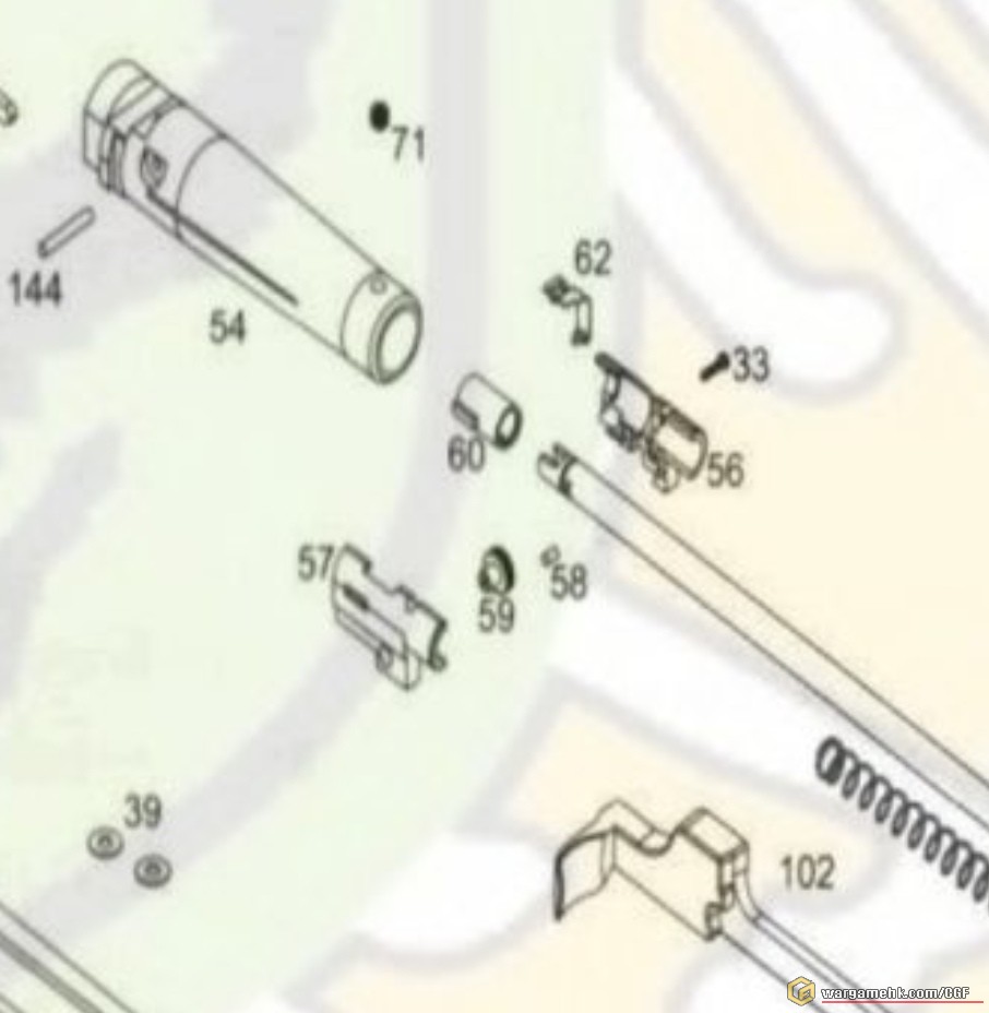

我有枝we m14一直想拎落場 但佢係用仍marui 1911 hop up
個片L型鐵片壓點 係一定會令彈道埋左一邊

有冇其他廠出份 hopup組比過佢? 冇既話諗下辦法搞搞佢?
有冇份hopup結構相睇下
搵到了,睇圖佢62號L件係單邊下壓?咁受力唔係正中唔怪得彈道會偏一面 其實可唔可以廢左下壓片
,落鋼膠封死個頂再係上面鑽粒機米落去當下壓柱? 以前wa年代最古老玩法就係機米較hopup
[ 本帖最後由 gainax 於 8-11-2021 13:41 編輯 ]
原帖由 gainax 於 8-11-2021 13:40 發表
310461
係 同marui 1911 一樣
我諗都可以上試下diy既

vfc d 長火 hopup 組我覺得好多設計都差, 係好方便, 因為唔駛拆槍就較到, 不過佢每件parts 都有d 虛位, 開槍果陣個下壓好唔平均...
試過416v2, g3, mp5v2, mp7, sr25, ump 都一樣...可以飛得遠, 但集彈性差, 有時仲一粒上一粒落
印象深刻係mp5v2, 我做左定管, 換左hopup 膠, 再用膠紙限死左下壓杆左右邊既虛位之後, d 彈都係唔穩
最後先發現, 佢個轉輪內徑係大過hopup 座, 所以blow back 果陣會震到移位, 就算佢有粒detent 頂實都冇用...
而家執完好左好多
