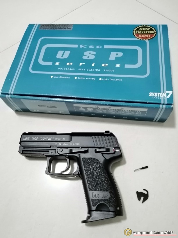

KSC USP COMPACT 神
11-12-2021 23:28
2 small parts dropped Out
[ 本帖最後由 SSPCHAN 於 11-12-2021 23:44 編輯 ]
自己試下拆開整啦。跌出黎果兩件嘢睇黎冇爛。KSC D 嘢係咁架啦,我枝 M9 都打打下跌咗個飛機座既一部分出黎,但可以照打冇問題。

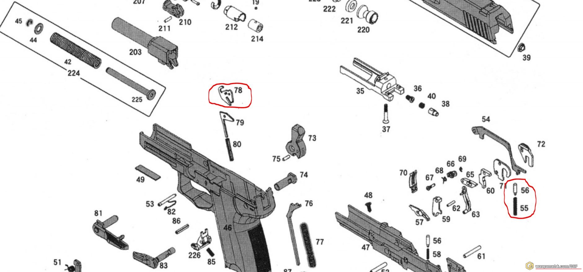

下?個decocker零件乍wo,如果你拆左slide開空鎗一定飛出黎,我支U記HK45都一樣,裝番就得。
原帖由 RCOOH 於 20-12-2021 21:55 發表
請教C兄, 是否需要打散其他0件,才可裝番上去呢? 謝謝!
原帖由 kornhill401 於 22-12-2021 11:56 發表
78號件勾住一條大頭pin,條大頭pin穿過中身,連同相應既彈弓同細pin都係屬於外層件,容易飛又算容易砌番。
我支45CT打下打下條大頭pin會自己鬆出黎,正常有slide頂住當然冇影響,但拆slide再搞decocker即時放煙花,幾件野飛出黎。
[ 本帖最後由 RCOOH 於 22-12-2021 12:30 編輯 ]
